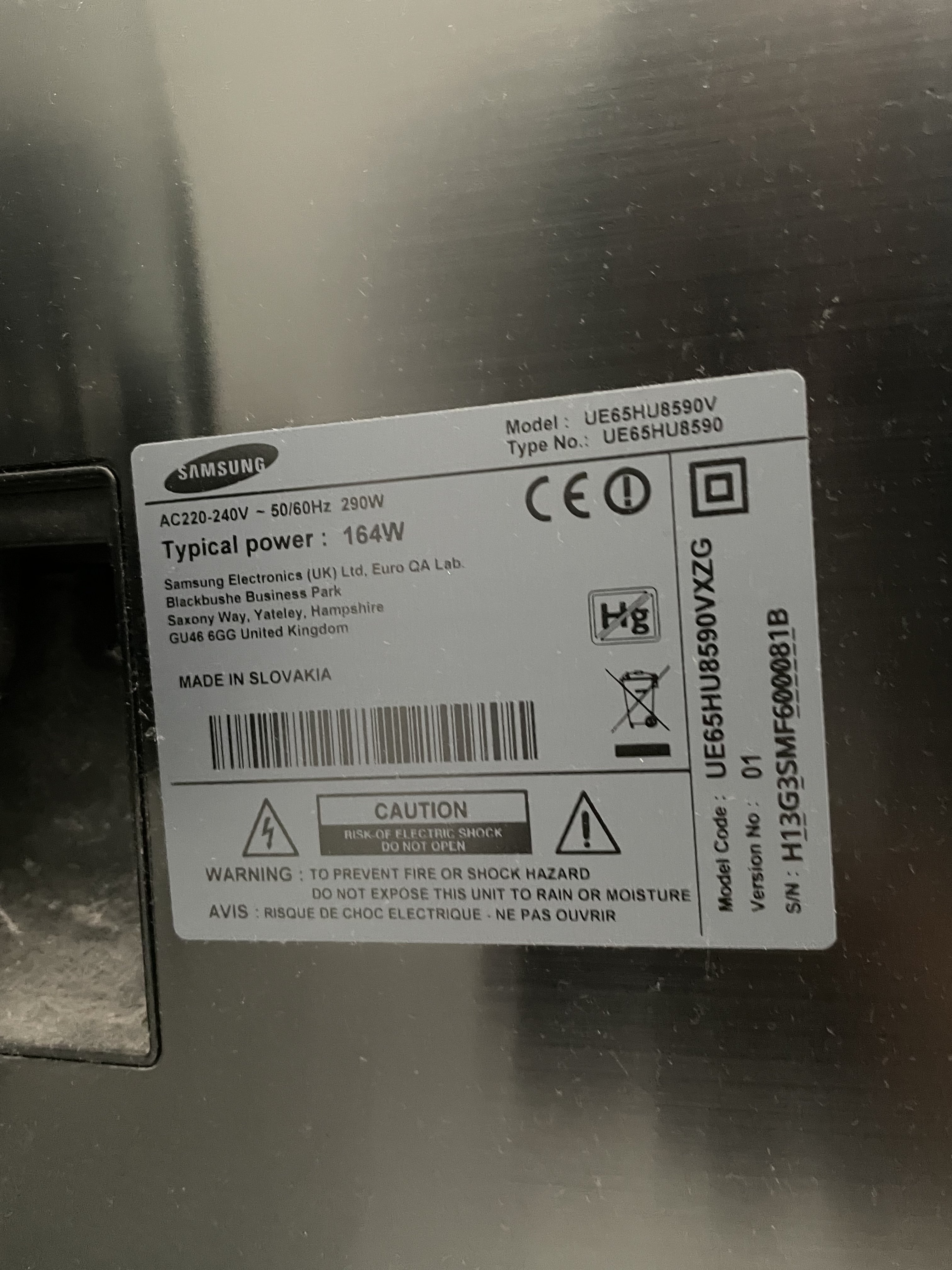

Habe mir vor etwas mehr als zwei Jahren einen SAMSUNG UE65HU8580 zugelegt.

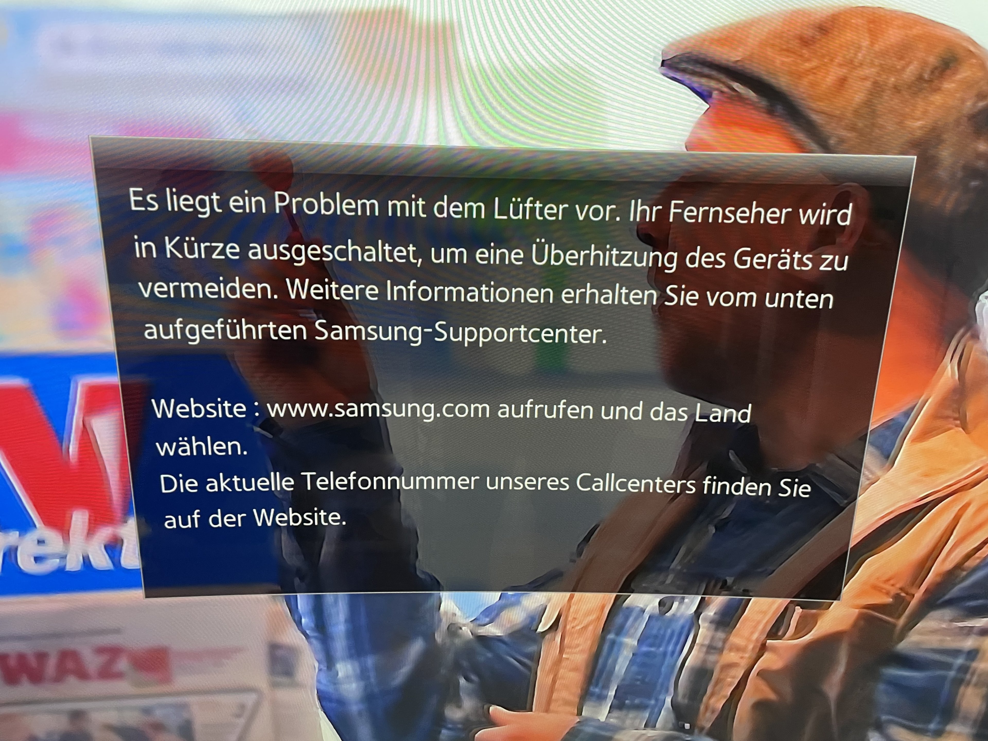

3 Monate nach Ablauf der 2-Jahres-Garantie erschien die Meldung:
"Es wurde ein Problem mit dem Lüfter entdeckt. Das Gerät wird zum Schutz vor Überhitzung abgeschalten. Wenden

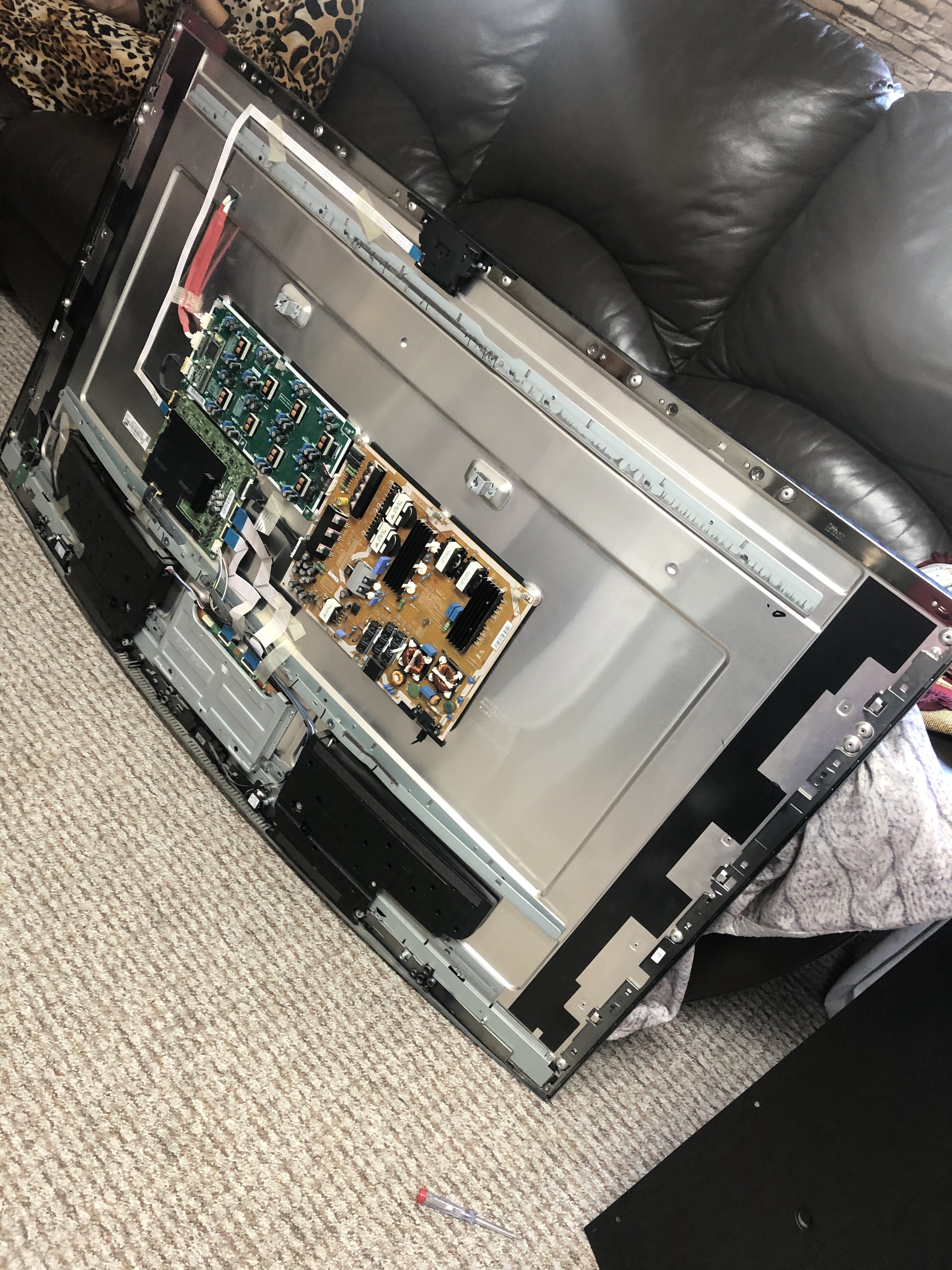

Kann jemand mir helfen wie Mann Lüfter tauscht

Der Fehler kommt wahrscheinlich von der 1-Connect Box, typisches Problem der Serie.
Ja meist weil der Lüfter tatsächlich defekt oder dreckig ist.
Wieder eine der typischen Samsung Sollbruchstellen.
Da hilft nur, das nächste mal was anderes zu kaufen, weil das bei Samsung Methode ist wobei der Fehler noch echt klar geht und man selber auch gut reparieren kann.

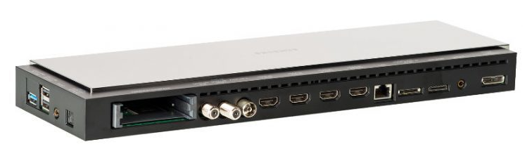

Die One Connect Box, wo die Anschlüsse USB, Hdmi, Antenne und Ci+ Modul usw. dran sind. Diese One Connect Box ist dann über ein dünnes Kabel mit dem TV verbunden.
Ich dachte bisher, dass diese One Connect Boxen passiv gekühlt sind, also ohne Lüfter.
Auf den Bildern sehe ich nirgends einen Lüfter. Daher wird es wohl in dieser Box einen geben der die Fehlermeldung ausgelöst hat.
das ist die connect box
[IMG]https://eu.community.samsung.com/t5/image/serverpage/image-id/155428iDB8BE2EDF7330DAE?v=v2[/IMG]

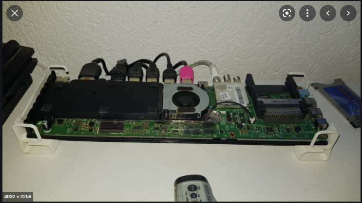

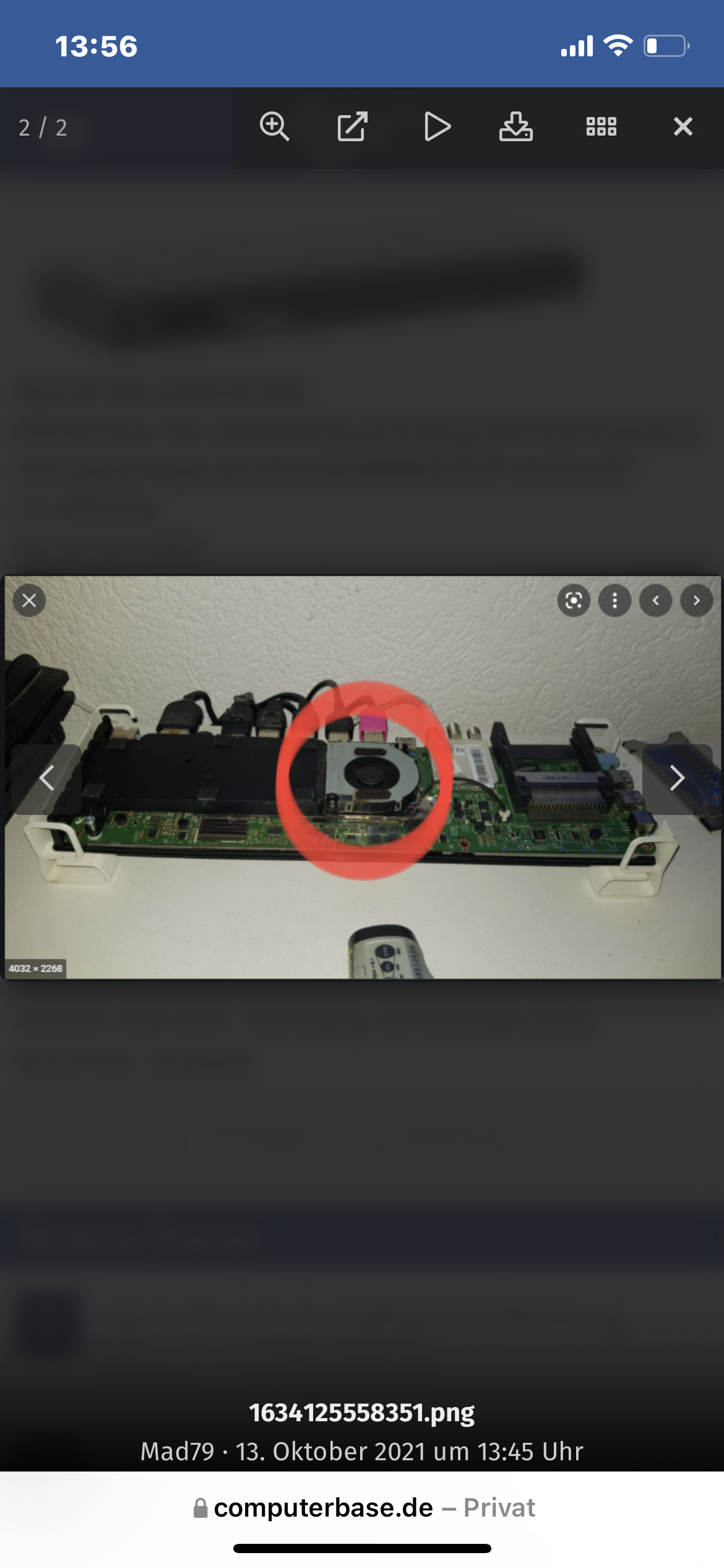

da ist der lüfter
einfach mal nach "samsung connect box lüfter tauschen" googeln
Meinen sie das
