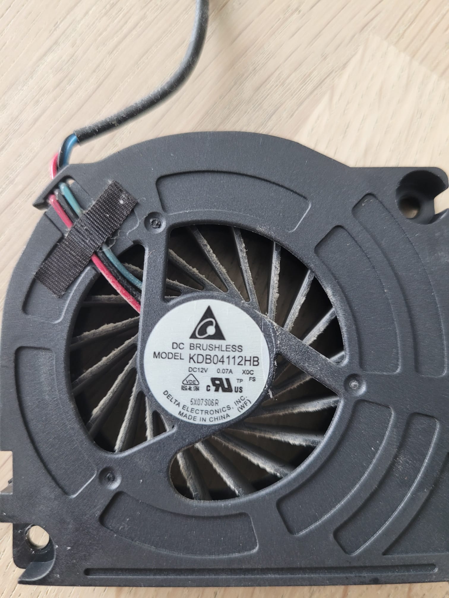

Ich habe den Lüfter in der Connect Box schon ausgebaut und gereinigt aber das Problem besteht weiterhin. Es ist mittlerweile so schlimm das der blaue Bildschirm gar nicht mehr verschwindet. Nur nach dem einschalten ist er für 20 Sekunden nicht mehr da. Die One Connect Box wird auch ziemlich warm bzw. heiß.
Ich habe mir den Lüfter mal angeschaut, es ist wohl der, der auch hier im Thread am Anfang erwähnt wurde. Siehe Bild.
Nun habe ich mir über Amazon einen bestellt, welcher auch 3 Pins hat und die gleiche Bezeichnung.

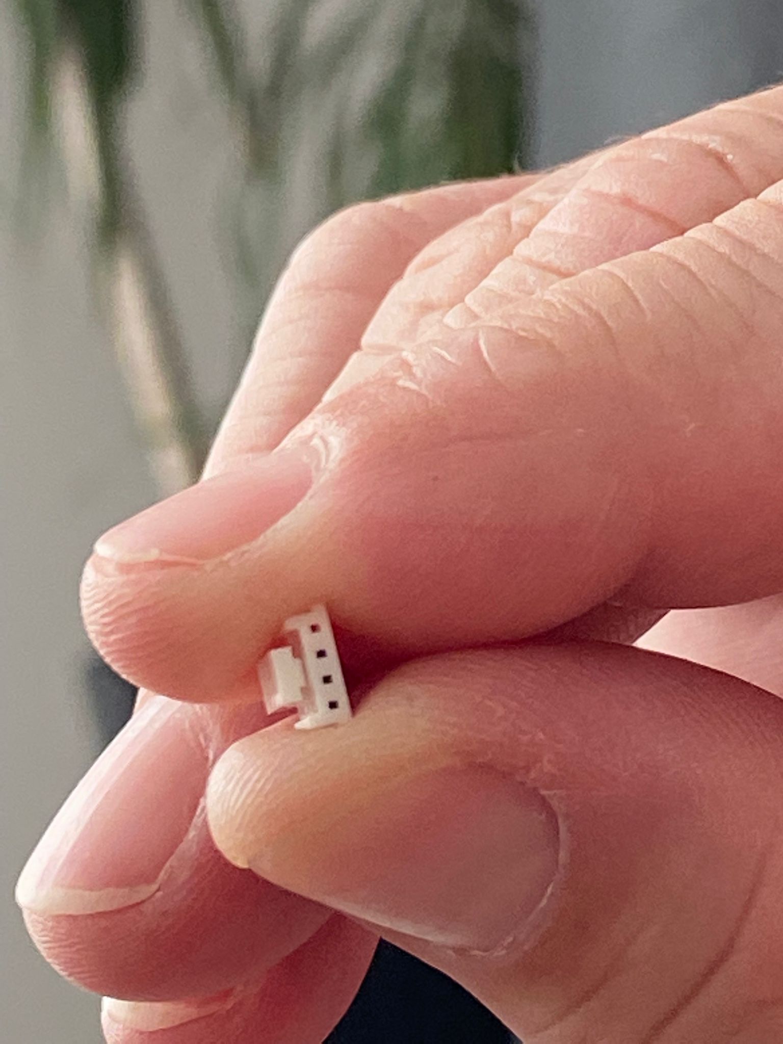

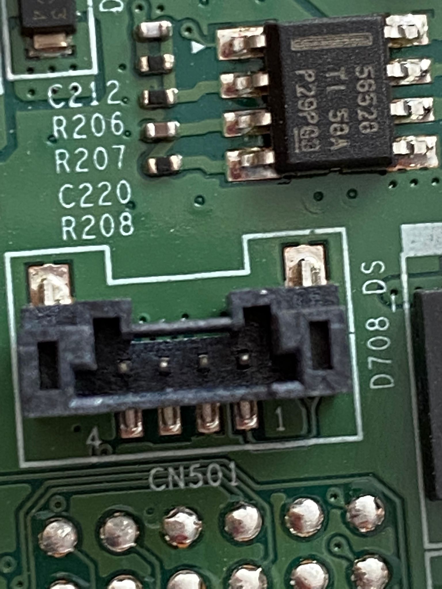

Der kam auch an aber wo ich ihn einbauen wollte habe ich gesehen, dass der alte zwar 3 Pins hat aber wo es in der Platine eingesteckt wird hat er 4 Ausgänge...
Egal wo ich im Netz geschaut habe, es sind überall nur 3 Löcher dran zum einstecken. Und das passt irgendwie nicht.

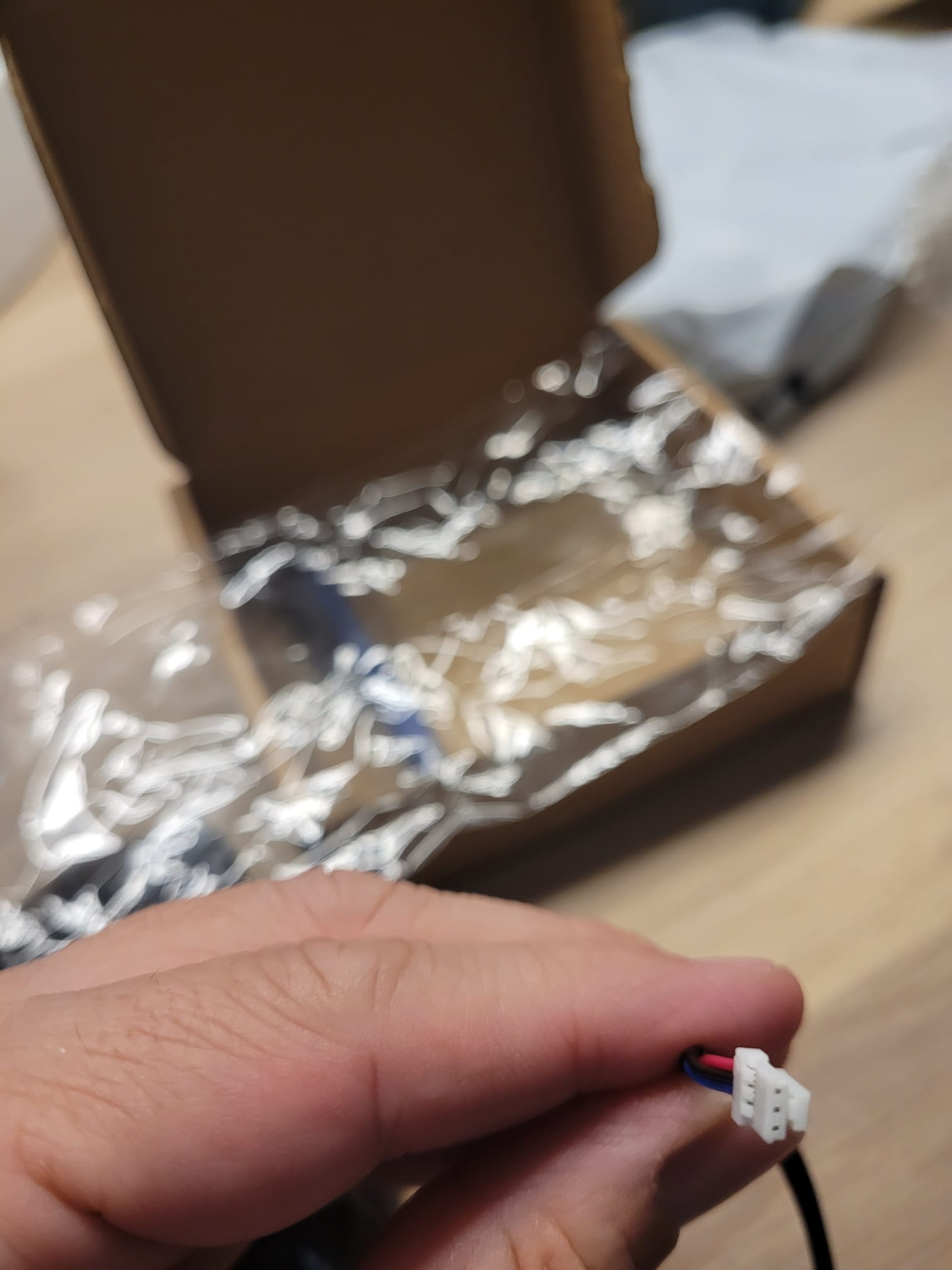

bestellter Lüfter
