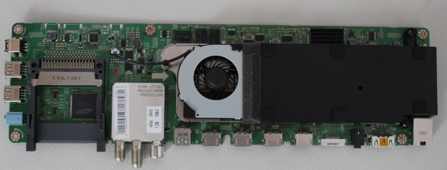

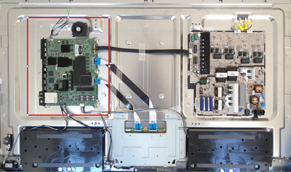

Bild 1 zeigt den Lüfter des SEK 3500 (sollte aber sehr ähnlich aufgebaut sein wie das ältere Modell), und Bild 2 das Innenleben des fast baugleichen HU7590
auf den Fotos kann man sehr gut sehen, das die Lüfter alle 3adrige Kabel haben. Das heist, die Drehzahl wird überwacht.
Also hat einer der Lüfter ein Drehzahl-Problem. Ich würde einfach alle Lüfter austauschen gegen 0815 Lüfter die passen. Das ist doch Standard Hardware, wie in jedem Lappi. Viel falsch machen kann man da nicht. Ein völliger Laie kann das freilich nicht. Schon allein das Zerlegen der Hardware dürfte schon ein Problem darstellen.
