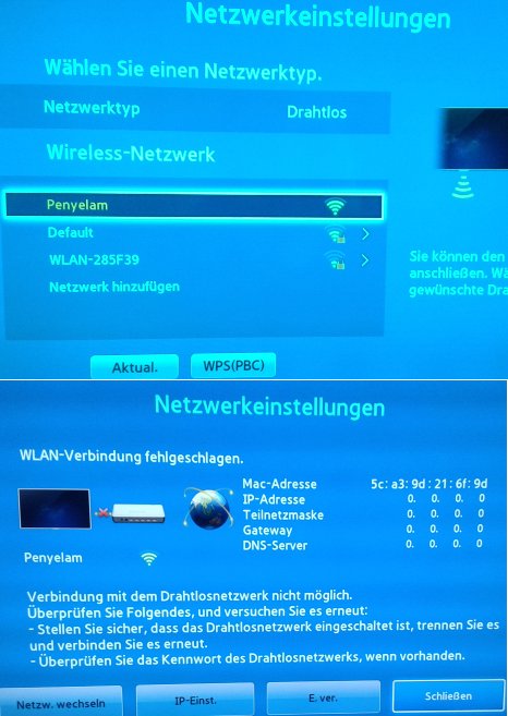

ich habe das gleiche Problem mit meinem neuen UE32F6470SSXZG.
Habe TV und Fritz!Box Firmware upgedated, verschiedene Kanäle ausprobiert, manuelle IP eingetragen, MAC Adresse im Router eingetragen, beide neu gestartet.
Wenn ich die Verschlüsselung rausnehme, verschwindet auch das Schloß in der Anzeige am TV.
D.h. der TV liest die Einstellungen vom Router, trotzdem kann er sich nicht verbinden.
