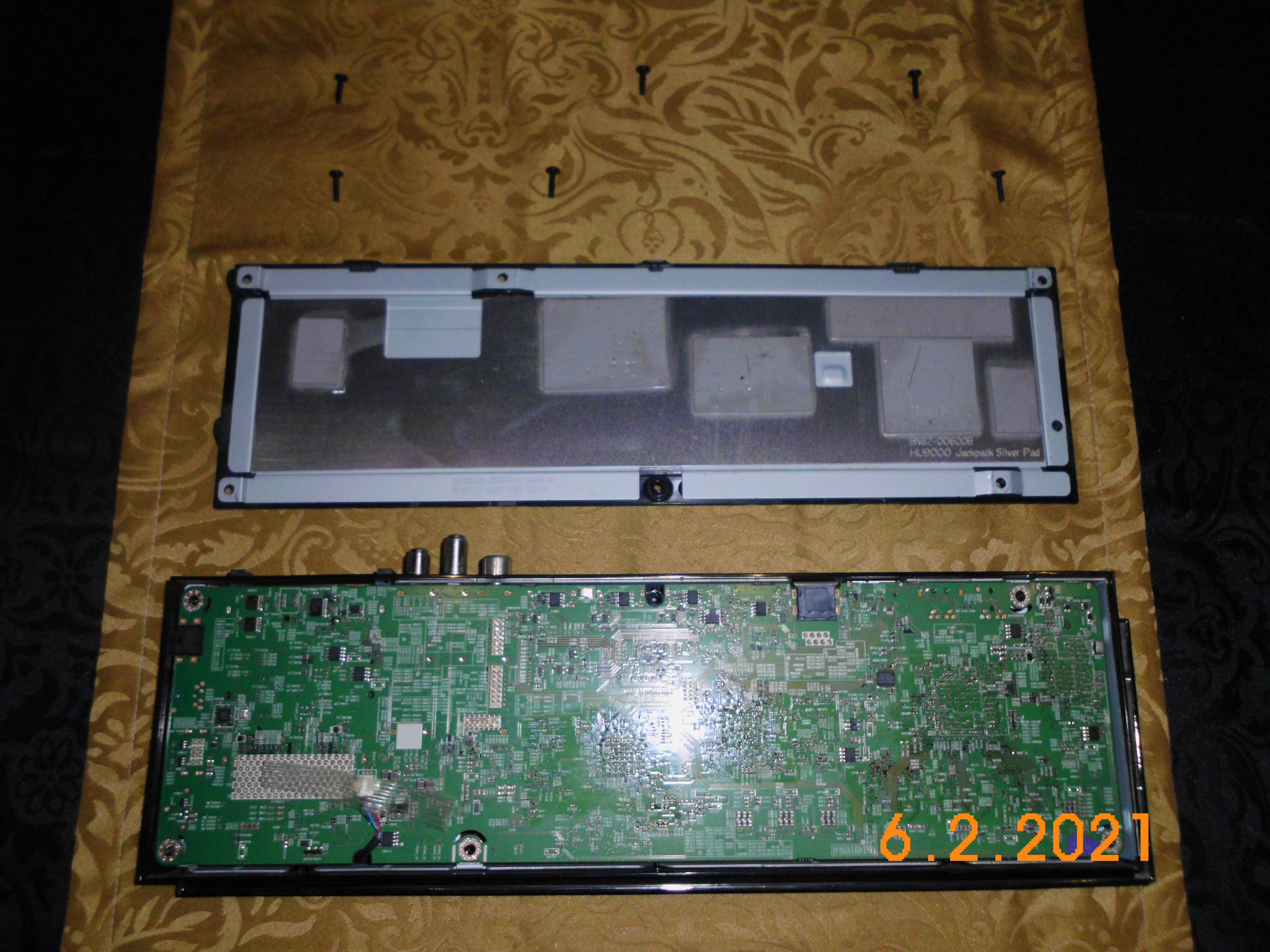

Heute wollte ich das kleine, in Betrieb recht heisse Kästchen mit seinen Anschlüssen öffnen. Ich habe aber nur die Boden-Deckplatte
(6 Schrauben) entfernen und die Platine sehen können, die die ganze Fläche einnimmt. Der Lüfter muss darunter verbaut sein.
Die Herausnahme des gesamten Bauteils aus seinem Gehäuse ist mir nicht gelungen, da die Antennenanschlußbuchsen etc. aus dem Rahmen ragen.

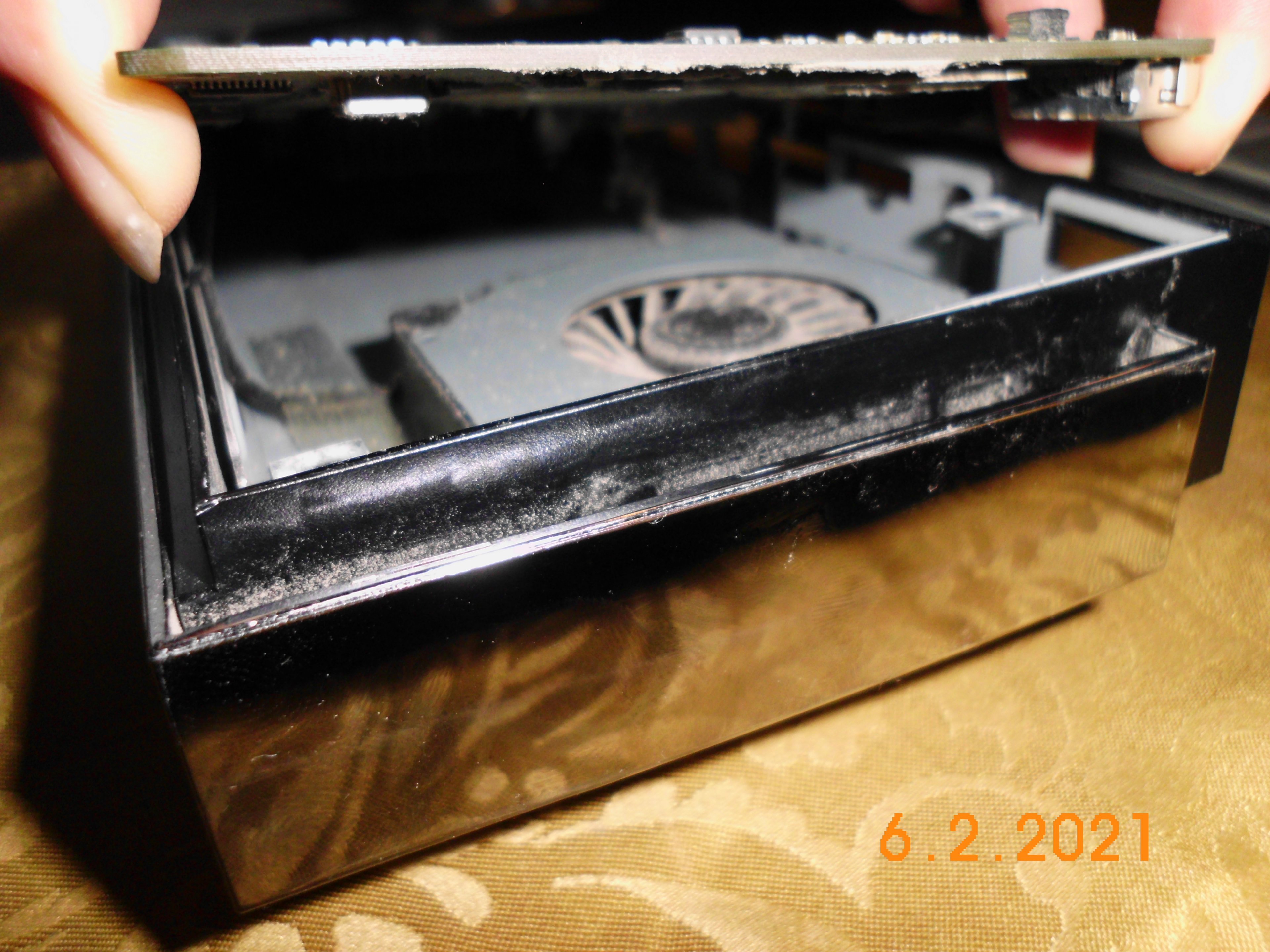

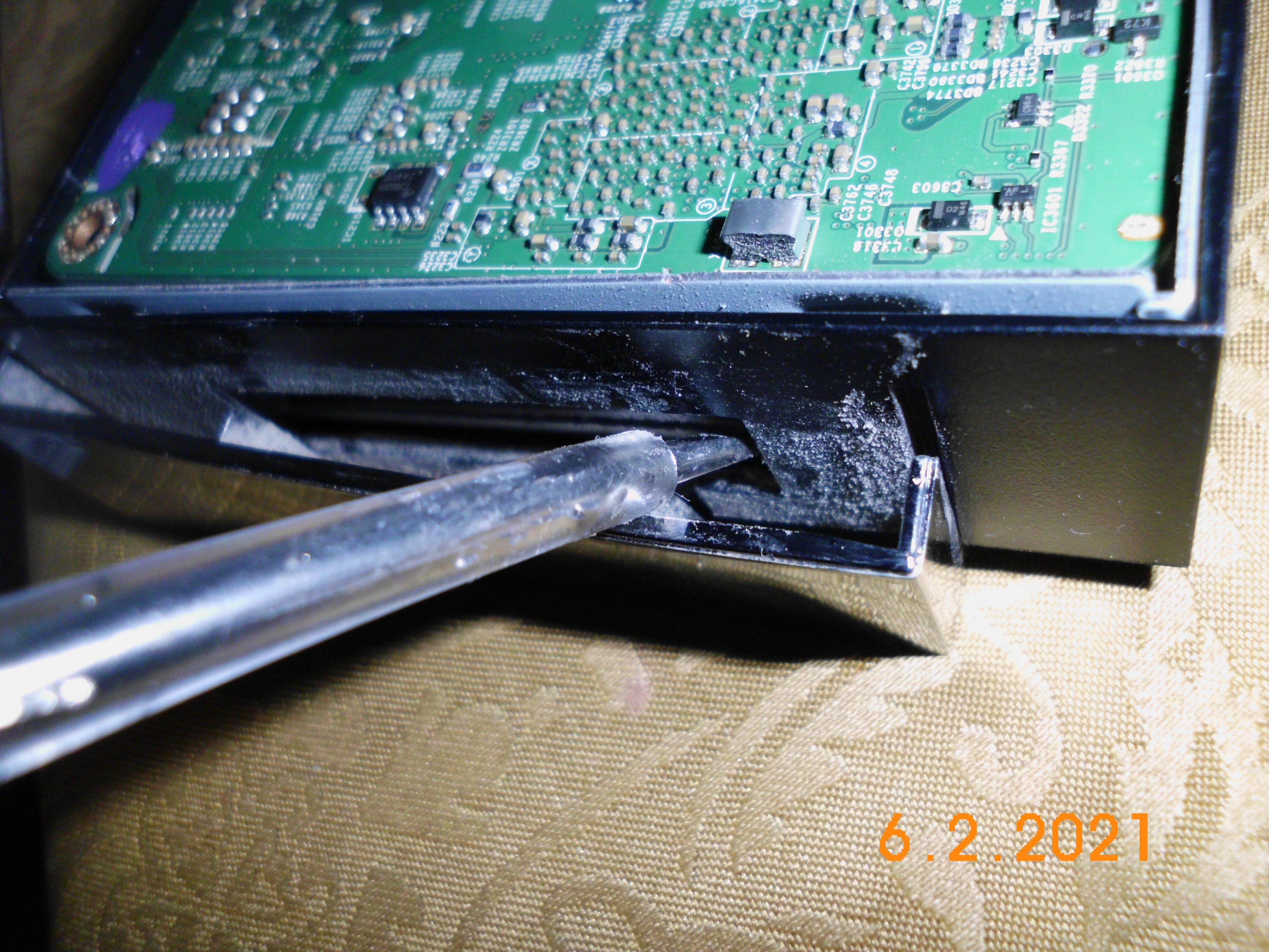

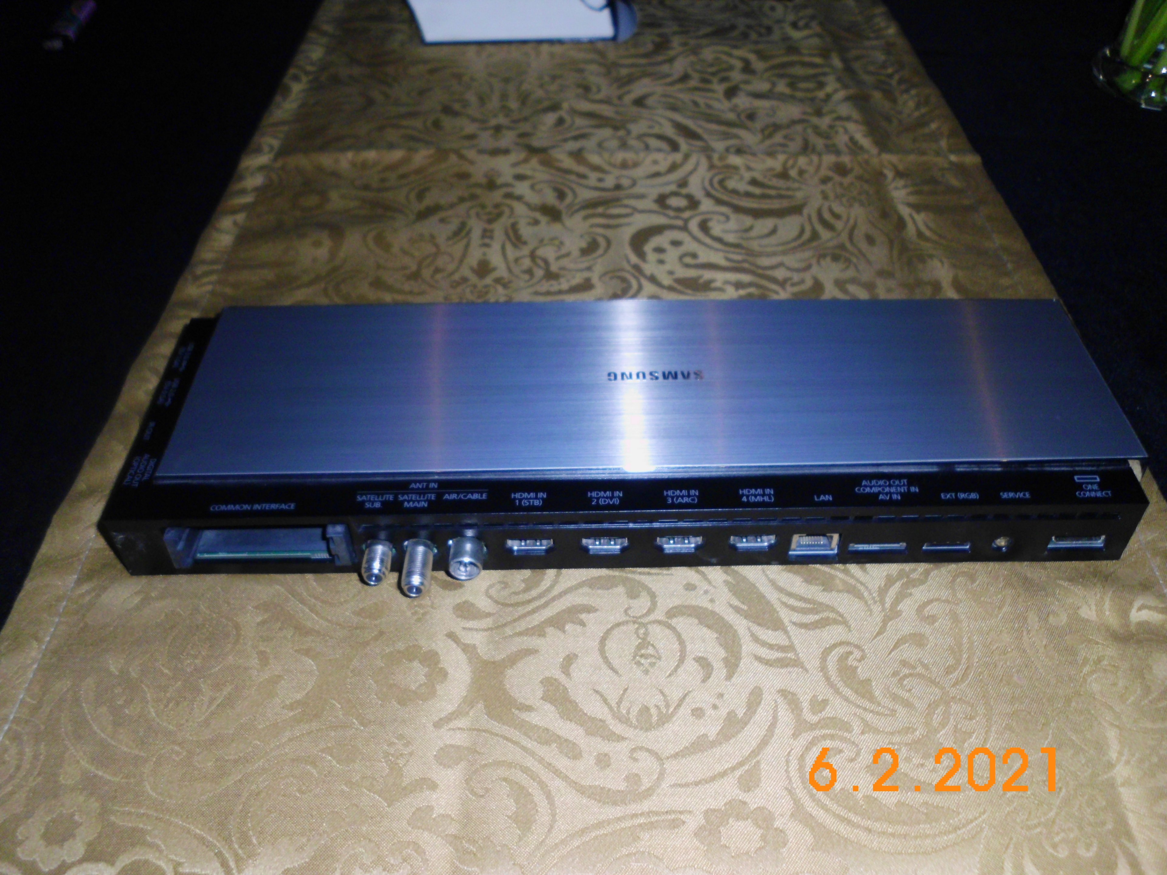

Aber leider fand ich nichts über die ONE CONNECT BOX BN94-07687D (2014) für den TV Samsung HU8590 DSCI9625.JPGDSCI9632.JPGDSCI9628.JPGDSCI9634.JPG
2.v.l.:Die Abdeckung vom Lüfterschlitz ist mit der oberen Abdeckung verbunden - bekomme ich nicht ab.
unten: Wenn man die Platine vorsichtig hochzieht (geht nicht raus) sieht man den Lüfter, der nicht anspringen will.
