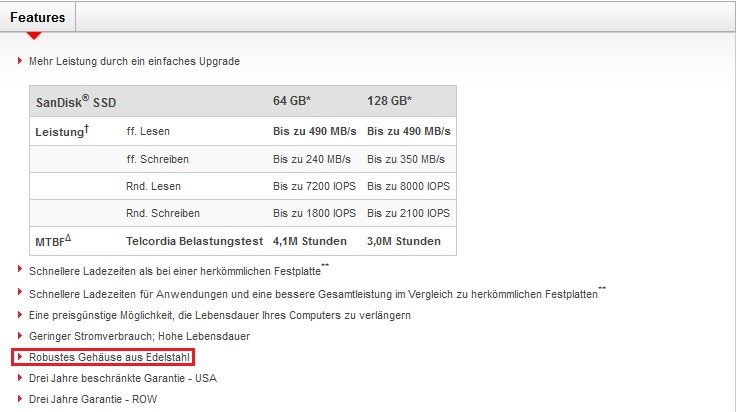

Ja das Gehäuse ist aus Hardplastik. An sich sollte sowas doch bei einer SSD kein Problem da stellen?
Ne ich denke nicht, höchstens ein Luxusproblem :D
Mich verwundert nur, dass SanDisk auf deren HP von Edelstahl spricht.
edelstahl-jpg.295320
@Satsujin
Das kann sein das die "SDSSDP-128G-G25" aus Edelstahl ist aber auch nur 3GB/s besitzt. Doch ist die auch das Vorgänger Model ich hab das Nachfolger Model und das wird seltsammer Weiße noch nicht gelistet ???
Der Witz auf der SSD wird es mit P5 Betitelt auf der Rückseite der Verpackung ist ein Aufkleber drauf geklept wo aus der P5 eine G25 wird die aber nur SATA2 mit 3GB/s konnte und keine SATA3 mit 6GB/s.
SanDisk muss da einer mal verstehen?
Andere Frage die Leistung die die SSD bringt entspricht das einer 6GB/s ???
Uijuijui, dieser Fehler @3GB/s ist mir auf der SanDisk Seite gar nicht aufgefallen :rolleyes:
Ja ne eben nicht. Auf der Seite vom Mediamarkt, habe ich ja als erstes gelesen, dass das Gehäuse der G25 aus Kunststoff ist und dort steht auch 6GB/s.

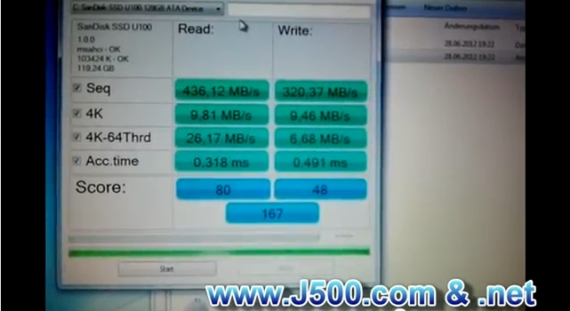

(Hätte die G25 keine 6GB/s Schnittstelle, wären die erreichten sequentiellen Transferraten, gar nicht möglich. Bei 3GB/s wäre irgendwo zwischen 270-280MB/s schluss.)
Ich behaupte mal, das zwischen deiner P5 und der G25, keine wirklichen Unterschiede vorhanden sind.
Hier mal ein AS SSD Screenshot, von einem Testvideo der U100/G25
u100-g25-jpg.295331
Da ist kein wirklicher Unterschied zu deiner P5.
Wie gesagt, die sequentiellen Transferraten sind nur mit einer 6GB/s Schnittstelle möglich, aber laut einigen Forenmitglieder (deren Aussagen ich glaube), sind sequentielle Transferraten eh zu vernachlässigen. Achten wir also mal nur auf die anderen Werte und vergleichen die mit zb. der P/L guten Samsung, dann sind die Werte der SanDisk mehr als entäuschend.
(Ob man das merkt oder nicht, steht wie schon gesagt auf einem anderen Blatt!)
