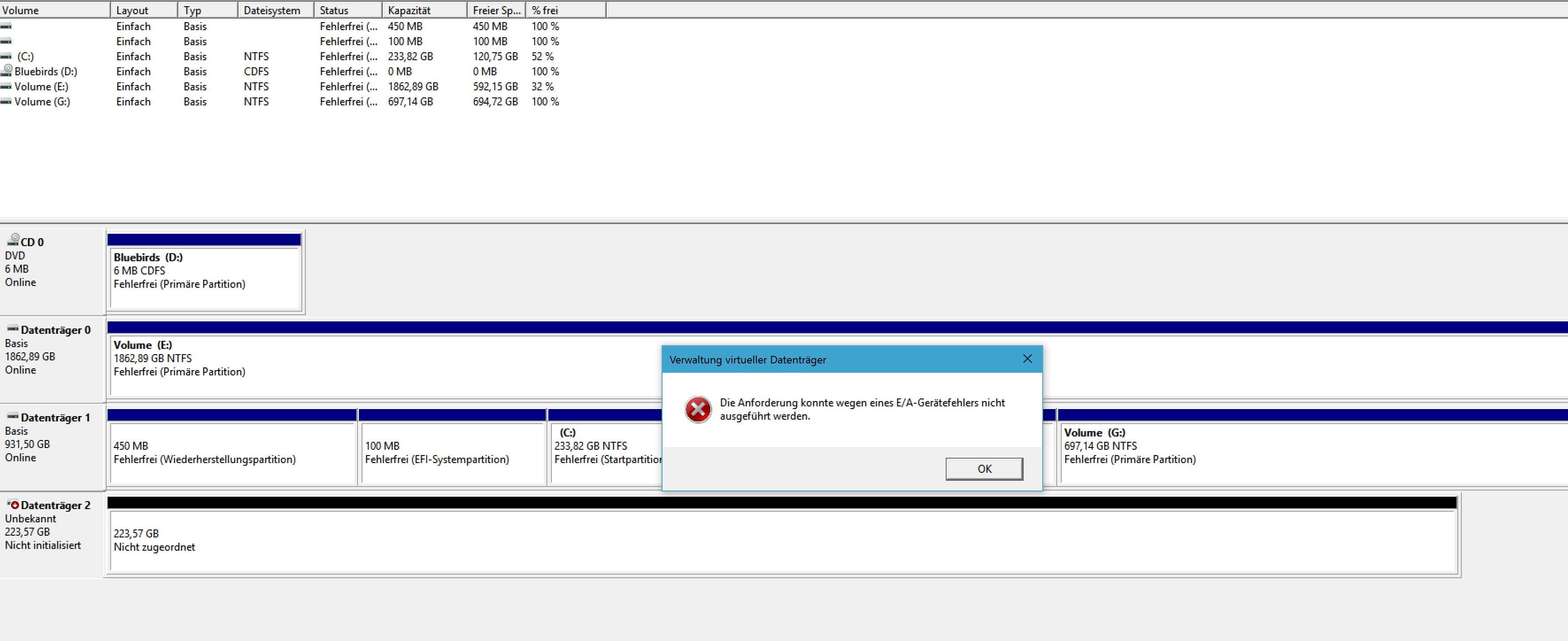

Ich habe mir ein von San Disk empfohlenes Data-Migration-Tool besorgt und um Probleme vorzubeugen habe ich auch für knapp 7€ ein USB 3 auf Sata-Kabel bestellt. Die Festplatte wird in der Datenträger-Verwaltung erkannt und möchte initialisiert werden. Ich wähle das Format GPT und daraufhin erscheint folgendes Bild.

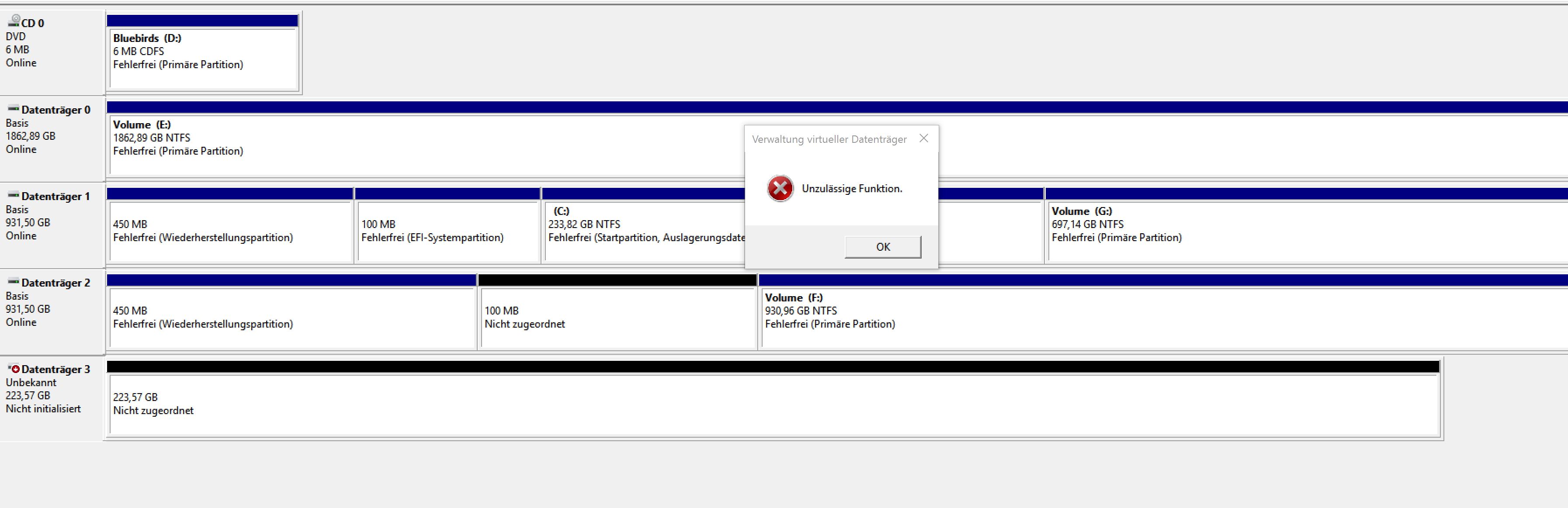

Also mache ich mich schlau und lese nach, dass bei manchen Festplatten und Mainboards solche Fehler über USB entstehen können und so denke ich mir, dass ich sie mal intern anschließe. Daraufhin sehe ich
Jetzt habe ich mir ein neues SATA-Kabel besorgt, da ich auch das wiederum nachgelesen habe und an einen SATA-Port 3 mit 6Gbps ist die Platte jetzt auch angeschlossen. Über Diskpart habe ich versucht die Festplatte zurückzusetzen, aber auch da bekomme ich nur E/A-Gerätefehler ausgegeben.

Schon probiert und zeigt auch an, dass die Festplatte gesäubert wurde, lässt sich dann aber immer noch nicht initialisieren.
Kommt immer die Meldung mit dem E/A-Gerätefehler.

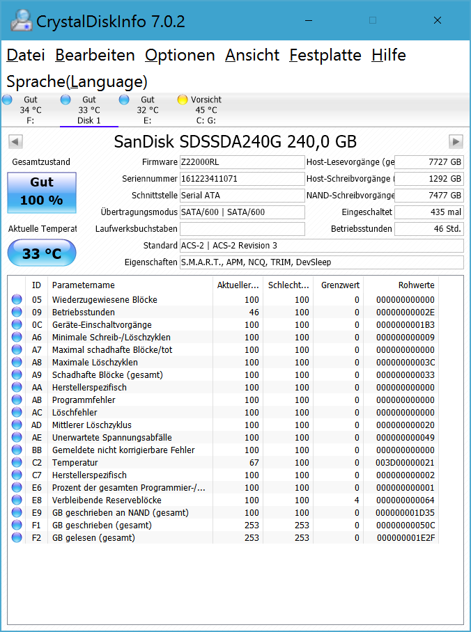

PS: Poste doch bitte vorher noch den Screenshot von CrystalDiskInfo für die SSD, ziehe aber bitte das Fenster soweit auf, dass alle Attribute und auch die Rohwerte vollständig sichtbar sind, also keine Scrollbalken mehr erscheinen. Bitte machen den Screenshot aus Windows und nicht mit einer Kamera vom Bildschirm und nur den von CrystalDiskInfo, mit Alt+Druck erzeugt Windows einen Screenshot des aktiven Fensters in der Zwischenablage. Nicht das es nur ein Problem mit dem SATA Datenkabel ist.

Edit:Hier der Screen von CDI.
Attribut C7 ist üblicherweise das für Ultra-DMA CRC Fehler, es geht aber als Herstellerspezifisch, was besagt das CDI dessen Namen nicht kennt. Du solltest Du mit dem Dashboard Tool von SanDisk nachsehen welche Bedeutung es hat, wenn es Ultra-DMA CRC Fehler sind, dann schau ob der Wert steigt und prüfe ob beide Stecker des Kabels richtig sitzen. Mache dann morgen auch den Test mit hdparm und poste das Ergebnis, denn gerade mal 2 Ultra-DMA CRC Fehler werden auch kaum für die Probleme verantwortlich sein und die könnten auch schon beim Vorbesitzer aufgetreten sein, der Zähler zählt alle Kommunikationsfehler mit dem Host Controller über die ganze Lebensdauer der SSD.
