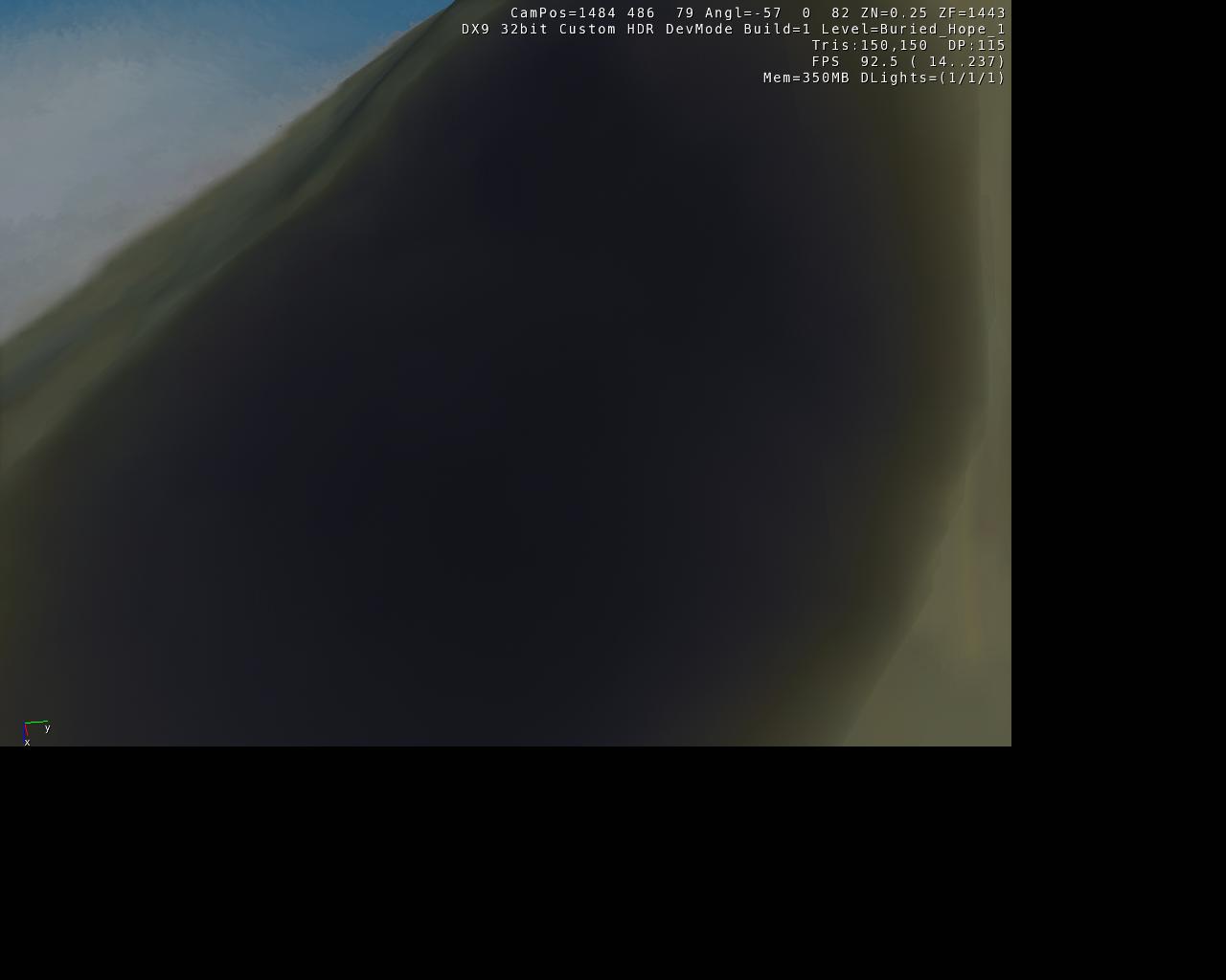

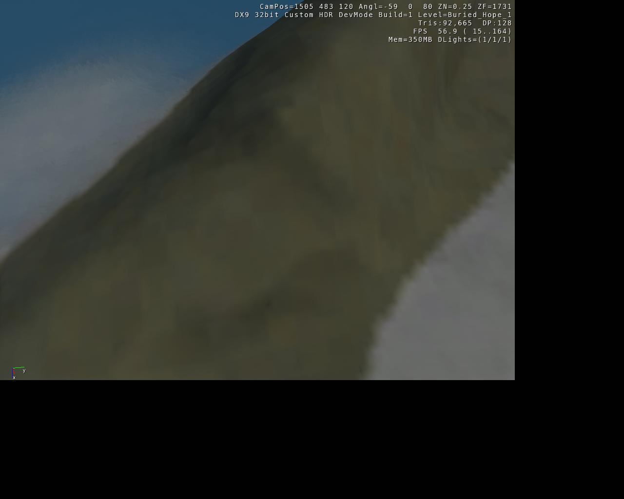

Hallo alle zusammen!,
Ich hab ein Problem mit dem Sandbox 2 Editor. Wenn ich mit dem "Edit Terrain" eine Insel erstelle ist sie nicht weiß, sondern sieht so aus:
Und wenn ich mit der Kamera näher ran gehe sieht es so aus:
Weiß jemand was das ist? Wie kann ich das ändern? Ich hab noch keine Erfahrung mit dem Editor, hab mich aber genau an das Tutorial gehalten!
