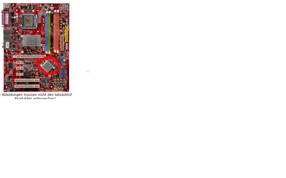

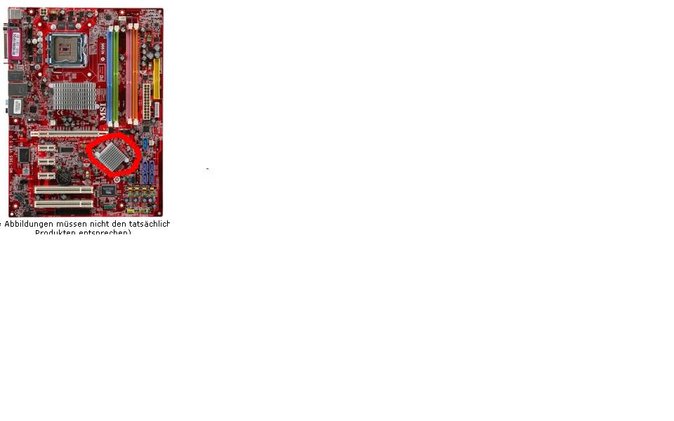

hab das bios ausprobiert und auch weiter abstürze. kann es auch evtl daran liegen das die karte genau über dem kühler der north oder southbride (kenn mich net so aus :P ) sitzt?

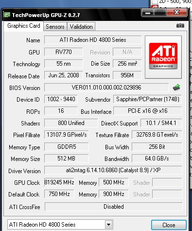

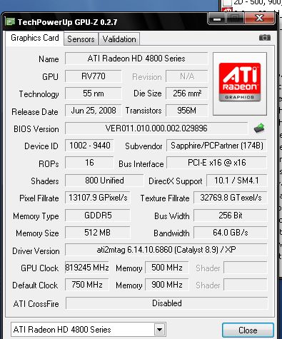

Wenn man das Bios ausliest dann steht da Bios Datum/Zeit: 09/08/08 06:32
Gestern war der 26. September wo es released wurde...ziemlich arm nächste Karte wird wieder ne Nvidia :evillol:
bei mir steht release date 25.06.08 :o
obwohl das bios das neue ist.. hm langsam nervts mich. karte zurückschicken kann ich ja nun auch vergessen nach den zich bios versuchen :(
rizzo, ich hab normal über uboot cd gebootet und dann per dos geflashed.. gpu-z zeigt ja auch die richtige bios vers an..
hier mal n screen von gpu-z ..
