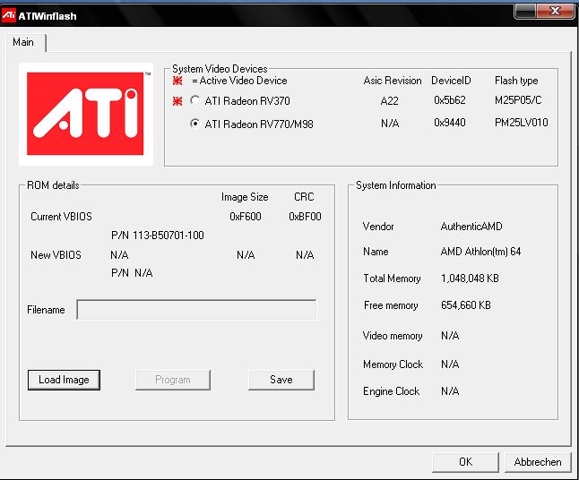

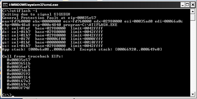

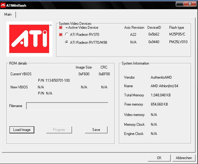

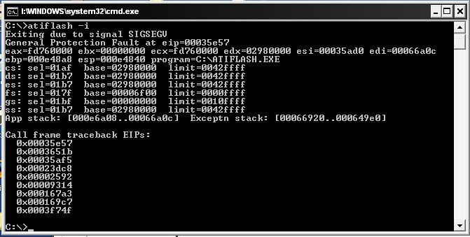

so ich habe einen letzten ( 5. ) versuch unternommen die karte zu flashen mit dem original bios von sapphire. völlig unerwartet ohne erfolg..
ich weiß nun echt nicht mehr weiter, hier sind 2 screens vielleicht kann jemand von euch etwas damit anfangen.
einmal wenn ich mit im windows per cmd atiflash -i die nummer der grafikkarte rausfinden will ( was problemos funktioniert wenn ich es über dos mache )
und einmal n screen von atiwinflash der biosvers etc anzeigt

benutz du die neuste version von atiwinflash?? Dein BIOS von der Karte wird aber erkannt! lediglich das BIOS was du ihm reinlädst (flashen willst) zeigt er iwie nicht an?!
mache doch ne startdiskette und flashe es mit parametern... das -i listet doch eig nur die grafikadapter auf.
guch mal >>> HIER <<< ist doch ne tolle anleitung mit bilder :)
hoffe dir nun ein schritt weiter geholfen zu habn und das bald deine Graka nun wieder läuft... ansonsten posten...

EDIT: @ rokketeer per cmd wird wohl nix werden.. da musst du mit startdiskette ran!!! oder mit nem bootbaren usb stick!!!
jo habs mittlerweile endlich hinbekommen per bootcd. karte läuft zwar probleme aber immernoch die gleichen, habs auch ausprobiert mid powerplay off und bisschen runtertakten aber bringt alles nix :(
