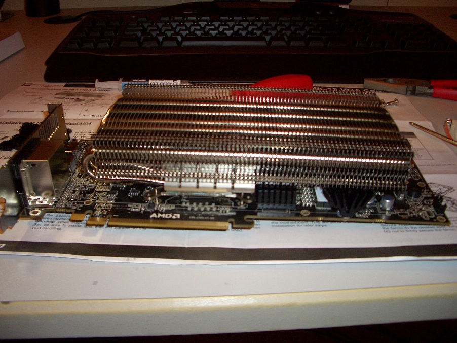

so, es ist geschafft!
MK-13 und 2 Slip Stream 500 rpm sitzen auf der HD5870.
Subjektiv ist die vorher bereits ordentliche Lautstärke der Stock 5870 im Idle noch etwas besser geworden.
(Muß dazu sagen, dass mein System wirklich leise ist, in durchschnittlich lauten Systemen wird wohl kaum ein Unterschied zum Stock Kühler zu hören sein)
-GPU Temp idle ist nun: 28°!!
Aber unter Last (Landkarte Napolen Total War -GPU Auslastung ständig 90%) zeigt der Kühler natürlich erst was er kann.
Trotz der fest auf 500 rpm laufenden Lüfter bleibt die GPU Temp bei maximal 50°, die Spawas bei max 65°, was wohl dem riesigen VRM Kühler (siehe Foto 4) zu verdanken ist.
Fazit: Extrem viel leiser unter Last und GPU über 30° kühler.

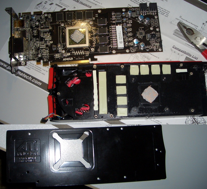

Kurz noch zur Montage:
Eigentlich sollte es auch für ungeübte Bastler kein Problem sein den MK13 zu montieren.
Aber meine 3 Problemchen waren:
-die 3 hinteren kleineren Schrauben auf der 5870 Backplate lassen sich nur mit einem guten und wirklich genau passenden Schraubenzieher lösen. Finger weg von den 1 Euro Werkzeugen! ;-) -im Ernst!!
-Nachdem ALLE Schrauben (bis auf die eine am Display Port auf der Slotblende) gelöst sind, muss man schon etwas beherzt zugreifen um die klebenden Wärmeleitpatts zwischen Platine und Kühler zu lösen.
-Die Klebekühler (ausser dem verschraubbaren Spawa Kühler) kleben nicht besonders gut. Ich musste 3 Ramkühler nach der Montage noch mal austauchen.
(Siehe Bild 4 für die verschiedenen Kühlerpositionen)

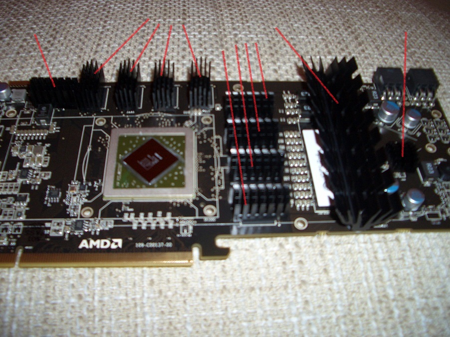

Habe meinen gestern auch bekommen, und ihn montiert.....aber ohh was sehe ich du ahst einen Kühler mehr als ich angebracht...der auf Bild 4 gaaaanz rechts?
ja, das ist der I2C (steuert die GPU Spannung)
Ob der wirklich notwendig ist, weiß ich aber ehrlich gesagt auch nicht... -vermutlich nicht.
Aber schaden kanns ja nicht.. ;-)

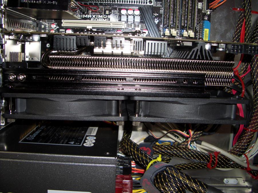

Also der Kühler ist wirklich heftig
Karte geht auf maximal 50° Spawas bei bissl was über 60° (wobei aber zu sagen ist, das ich ja 2x92er Lüfter drauf habe...

Lüfter habe ich mit draht an dem Kühler festgemacht, sieht aus als wenn die dran kleben würden weil man den draht nicht sieht, und mann diese lästige V Stange nicht hat....
Aso im Idle ist sie bei mir mit 24°C fast am frieren ;p

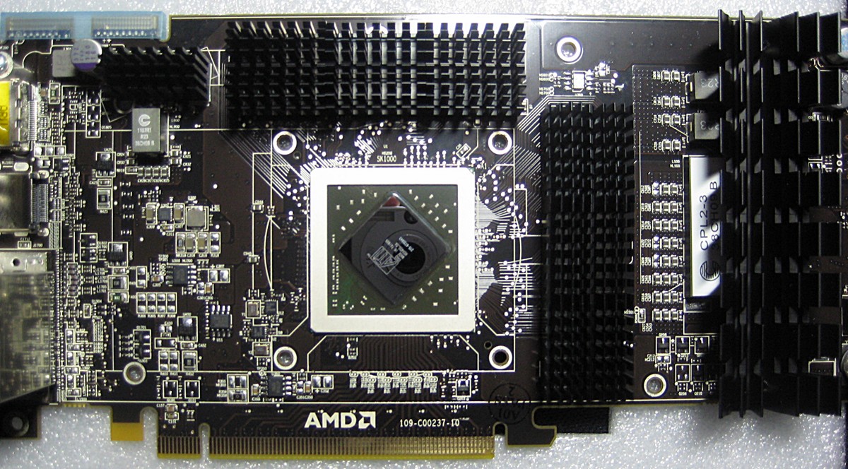

hier ein pic von meinem fortschritt.
Ich habe mich nicht an die anleitung gehalten und habe durch eine andere anordnung 12 längsseitig anstatt 8 quer ram-kühlkörper montiert.
sie kleben einwandfrei bisher, ob das im betriebszustand auch so ist kommt auf.
problematisch ist der einzelne ganz linke kühlkörper, der ist eigentlich zu überdimensioniert
für die kleine kontaktfläche und hält deswegen nicht.
deswegen habe ich WLP auf die kontaktfläche, und unten rechts und links am kühlkörper doppelklebeband (1mm dick) drauf, womit es jetzt zunächst besser hält.
vielleicht probiere ich noch so eine klebknetmasse aus...
oder wie habt ihr das gelöst?

Warum zwei Kühler pro GDDR5? Für den VRM oben links reicht der Airflow an sich oder so ein Kühlerchen durchsägen.
weil ein einzelner den gddr5 nicht abdeckt, was mich irritiert.
kann doch nicht schaden, oder?
danke für die info, dass der linke(ste;) vrm nicht so wild ist.
Also ich ahb mich genau an die Anleitung gehalten, und das reicht vollkommen aus! Brauchst dir also keine sorgen machen
..ja, seh ich genau so. Die Speicherchips sind eher unkritisch, und bei mir schauen die auch unter dem Kühler raus.
Schau Dir die ersten Stunden einfach mal die Temps unter GPU-Z an, wenn nach ein paar Stunden spielen alles im grünen Bereich ist, solltest Du keine Probleme bekommen.
