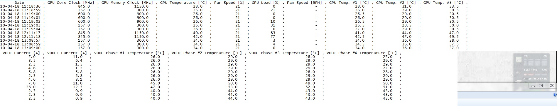

Ich werd mal ein bissl zocken und GPU Z auslesen lassn,, werds dann später posten, bin auch gespannt was rauskommt.
konnte leider nicht soo lange spielen... 90 Minuten, wobei ich aber zwischendurch 2x den Server wechseln musste... versuch demnächste mal 2 STden durchweg zu zockn...
Doof ist, das er nur jede STde misst, das kann man doch bestimtm iwo einstellen?
hm jo ich find das screen etwas verwirrend;)
meine erste idee war (nicht böse gemeint): hat er solitär gespielt?^^
weil da ist hauptsächlich eine load und eine taktung drauf, welche doch etwas arg niedrig ist;)
(da habe ich mehr wenn ich dvbviewer anschalte^^)...
ist echt nicht böse gemeint!!!
könntest evtl., wenn du irgendwann zeit hat, nochmal probieren, dass mit dem loggen zu korregieren?
(wüsste gerne ob ich bei mir was falsch gemacht habe, weil die bei mir schon einiges höher sind unter last)
