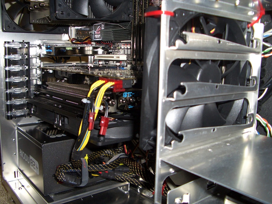

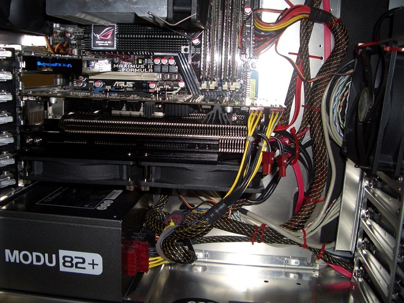

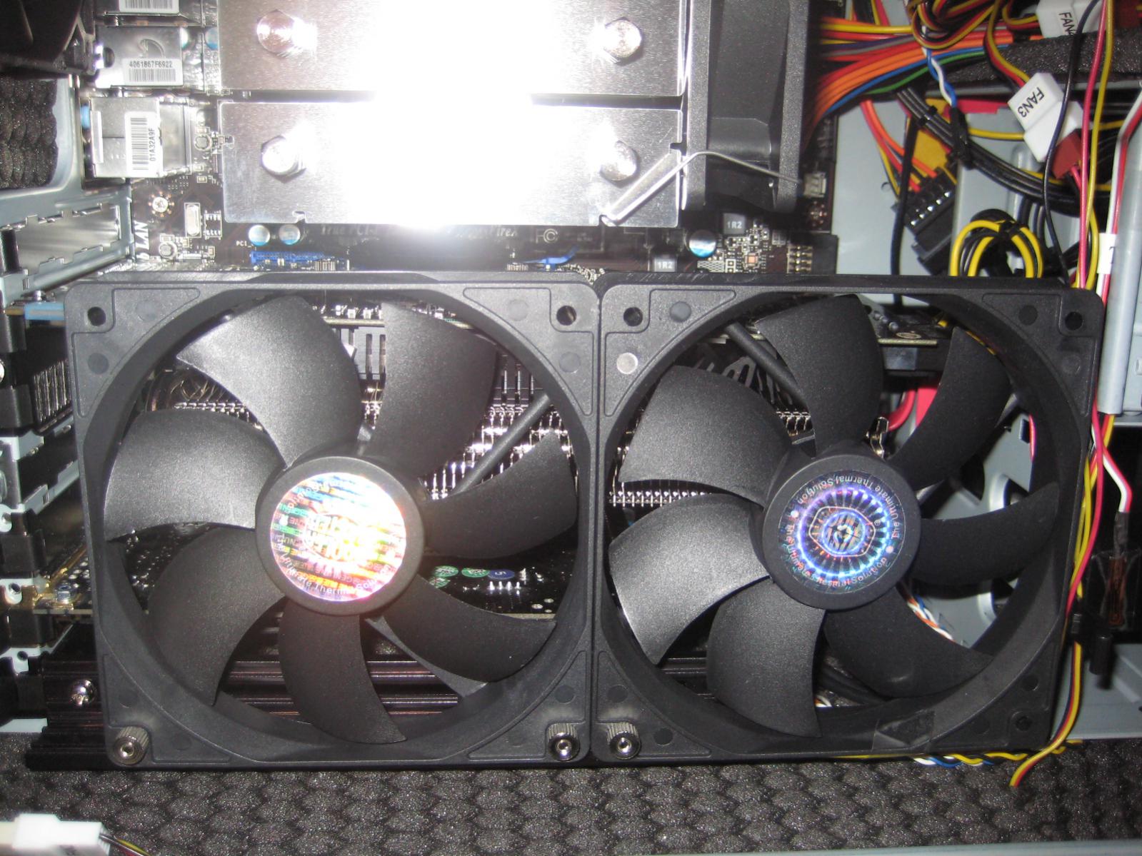

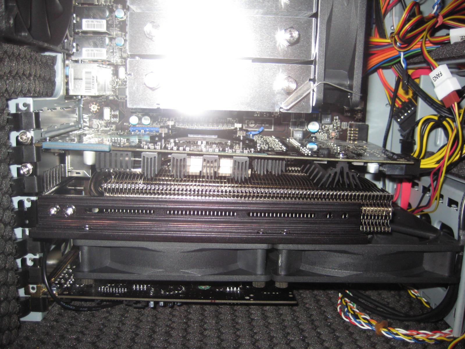

habe die lüfter des mk13 umgebaut, dabei habe ich bemerkt dass die speicherkühlkörper an der seite der graka abgefallen sind, weil sie bei der montage des kühlkörpers zu dicht dran waren.
Jetzt habe ich sie wie in der anleitung montiert, und die 2 lüfter an der unterseite.

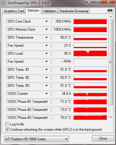

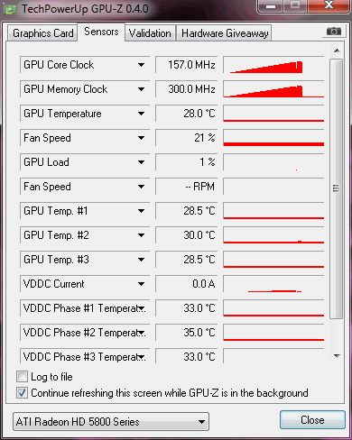

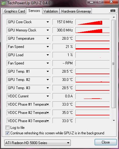

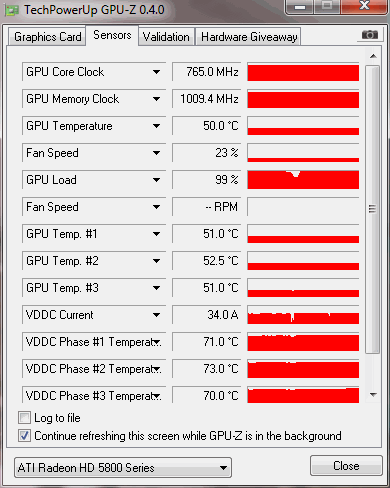

der clou: die temperaturen sind drastisch gesunken!
im idle gpu 28°C und last gpu nie über 50 °C
auch das gesamtsystem ist wieder um 10 °C
fazit: um die beste kühlung zu erhalten, muss man die gehäusebelüftung beachten, und verschiedene lüfterpsitionen des mk-13 ausprobieren ;)
vorher - nacher (mit temps idle + ingame)

..gut zu wissen dass die Temps mit Lüfter unten besser sind. War schon drauf und dran sie zum testen noch mal umzubauen...

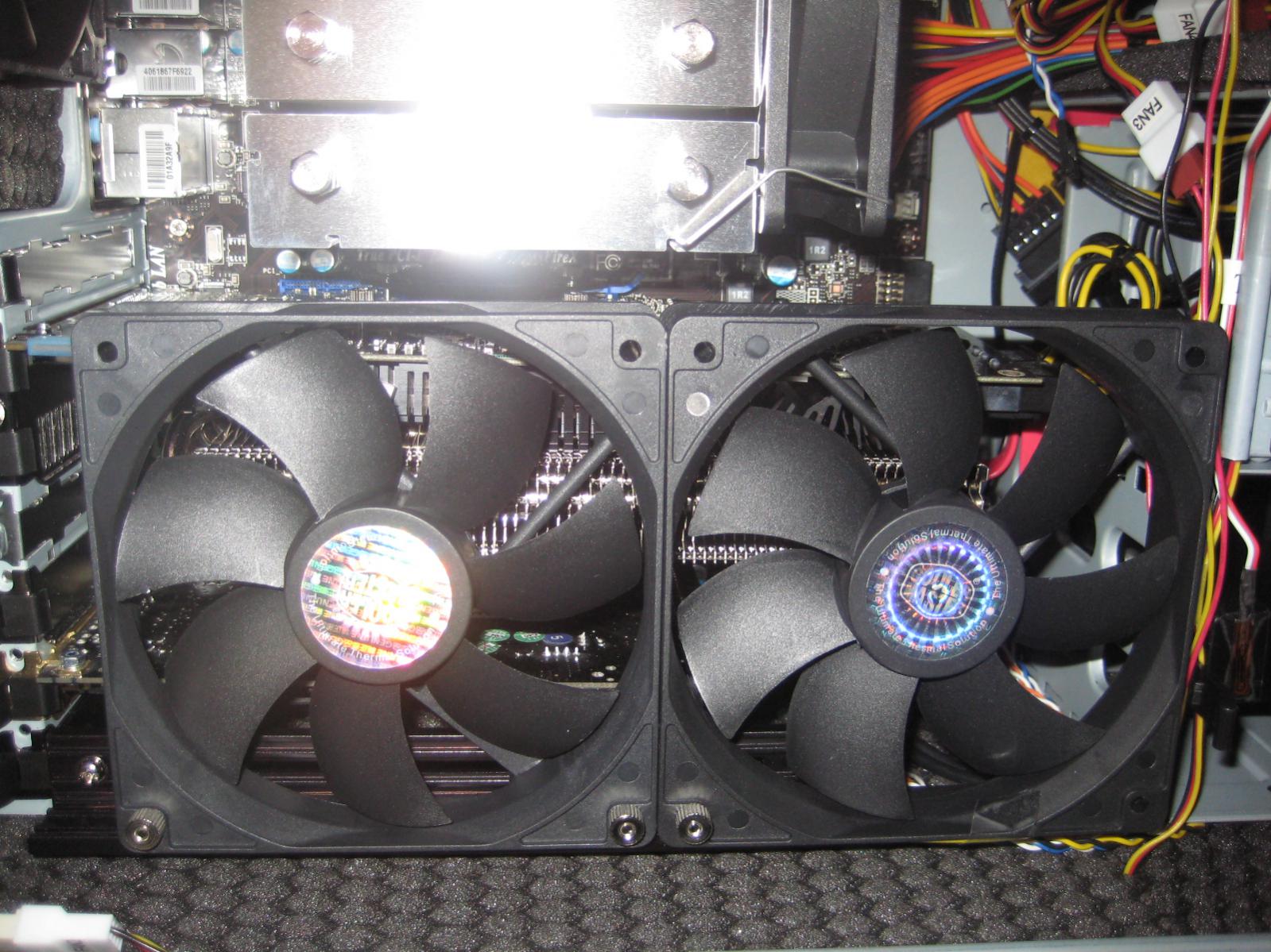

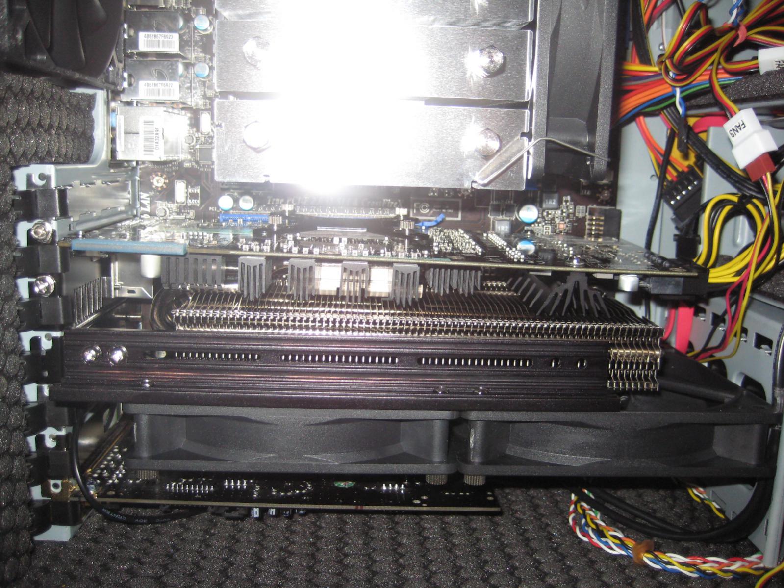

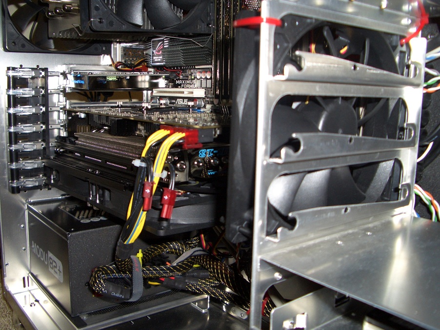

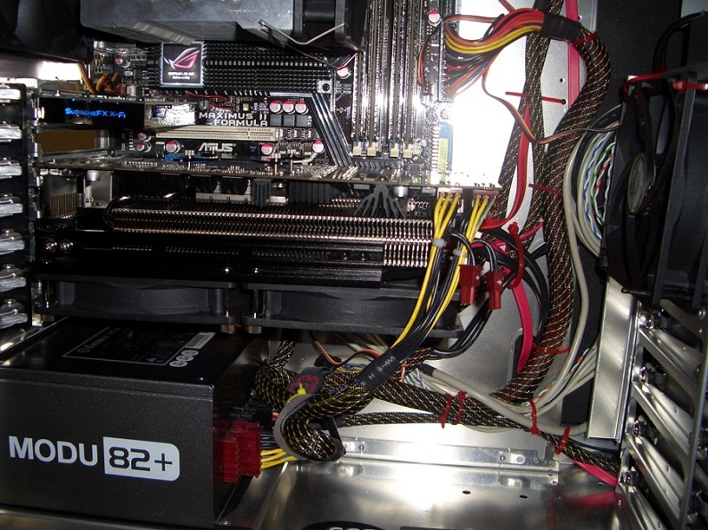

Meine Temps sind ganz ähnlich, und nachdem ich die Slotblende über der Platine entfernt hab und einen weiteres Slip Stream 500 reingehäng hab (siehe Bild) sind sie nochmal etwas gesunken, und die VRM werden auch im Dauerstress kaum über 80° heiß.
@Kasmopaya. Die fps in NTW liegen bei vollen Details (ohne Leistungsfresser SSAO) auf der Karte und in Schlachten bei 50 bis 60. Bei Belagerungen mit großen Festungen und Fullstacks gibt es aber teilweise Trotzdem Einbrüche bis runter auf 25 fps. Ich schiebe das aber eher auf schlampige Programmierung als auf mein 5870 ;)

5 slots mit Lüftern unten, bzw. 4 mit Lüftern seitlich! Siehe Bilder von fernsehkind und mir, da kannstes an den Schrauben, bzw. den Spannbügeln abzählen!
2 für die 5870
1 zusätzlich für den MK-13
1 für die Lüfterschiene + Lüfter seitlich
ggf. +1 für die Lüfter unten
Falls Du eine aber eine besonders flache Karte hast, die nicht die volle Slothöhe nutzt, könnte die jeweils im slot 4 oder 5 trotzdem passen. D.h. die slotblende ist jeweils noch frei, nur nehmen die Schiene, bzw. der Lüfter eine Teil der verfügbaren Höhe.
