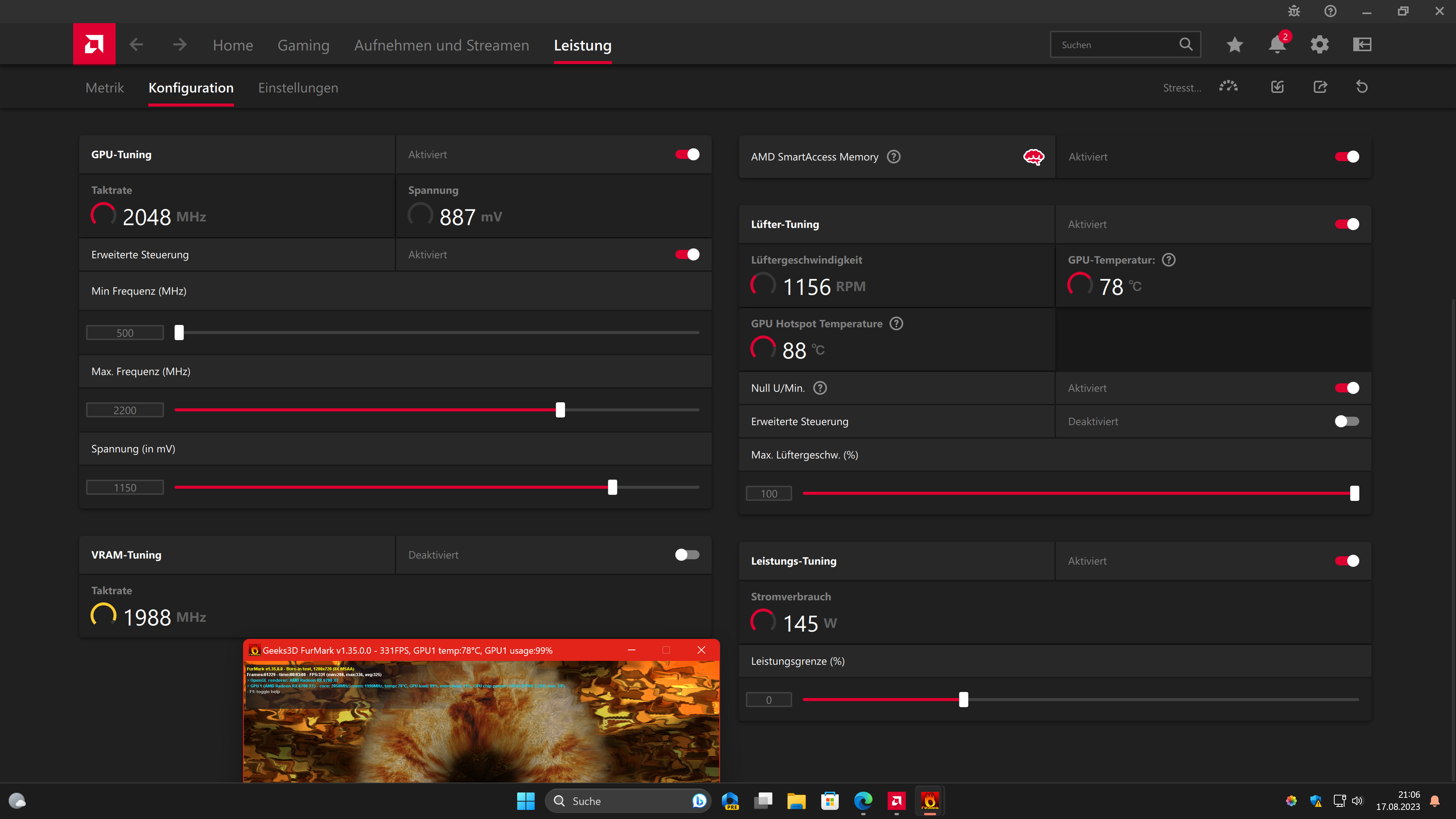

Wollte das heute auch mal bei meiner ausprobieren, da ich exakt das selbe Saphire Pulse Model besitze.
Vorab:
Mir ging es vor allem darum etwas Strom zu sparen. Meine bisherige RX570 Nitro hat laut CB Test ca. 180 Watt real verbraucht (wobei mir aber nur 130 Watt in der Metrik angezeigt worden sind). Mit der 6700 XT hatte ich daher etwas bedenken, das die Stromkosten steigen könnten. Gleichzeitig habe ich mich bisher nie mit den WattMan auseinander gesetzt. Alte Karte lief ja ruhig.
Wie dem auch sei:
Hatte versucht das 2,2GHZ Profil zu laden, jedoch hängt sich dann sofort der Treiber auf. :( Also Mauszeiger bleibt stehen und der Monitor geht im StandBye. Denke mal das liegt am Undervolting der eingestellten 1100mv aus den Profil. Meine Karte scheint sehr zickig zu sein; mit 1150mv läuft es bisher stabil.
Ergebnis:
Ohne das MorePowerTool komme ich im Stresstest auf knapp 146Watt. In den meisten Spielen bei 4k (mit FSR Quality) komme ich auf ca 110 Watt (FPS sind auf 60 gedeckelt). HotSpotTemperatur ist von 96Grad auf maximal 88Grad gesunken (Stresstest). In Spielen eher so bei 78 bis 85Grad.
Insgesamt ist das vom Strom schon mal eine sehr schöne Einsparung. Mal gucken was sich da noch einstellen lässt bzw. ob ich rausfinde warum der Treiber dein Profil nicht lädt. Danke dir nochmals :)
