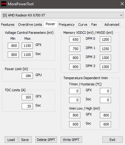

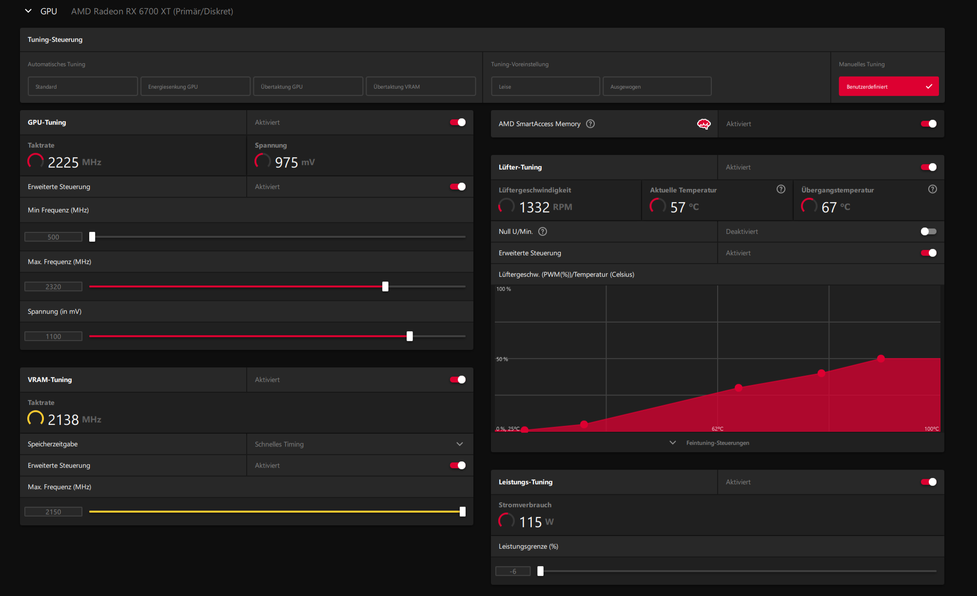

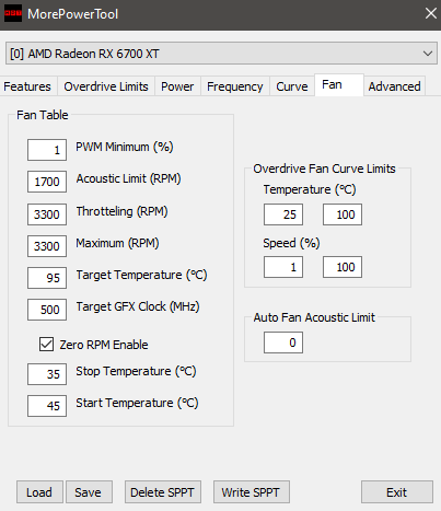

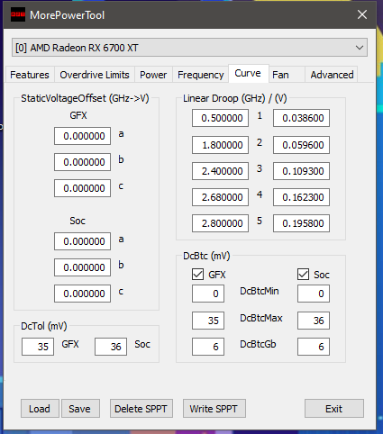

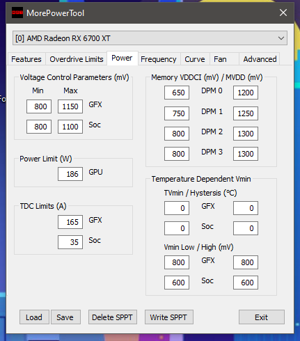

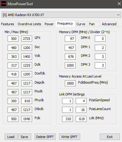

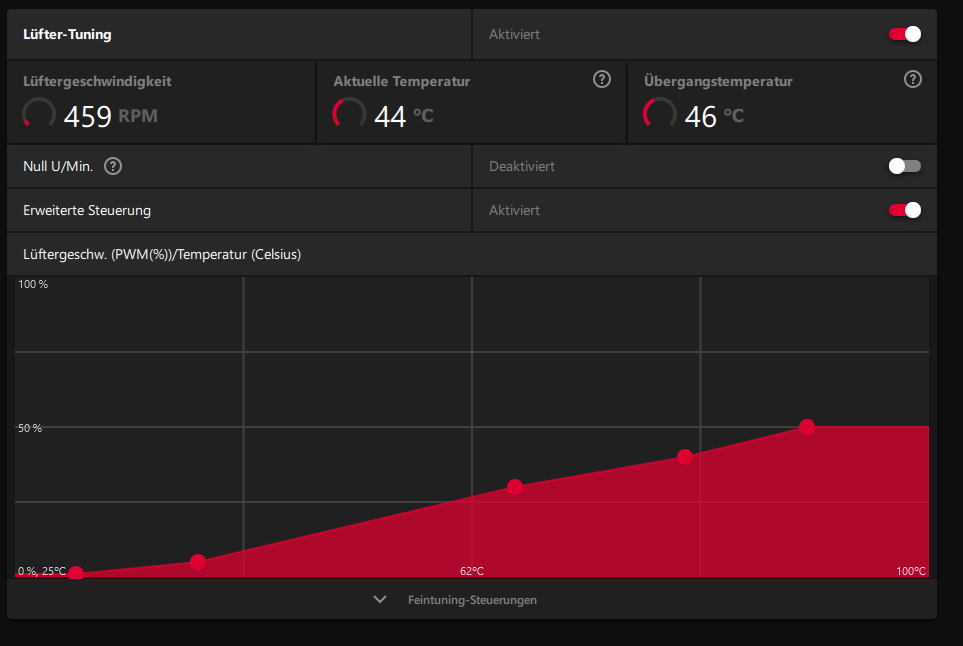

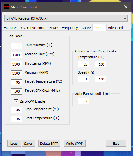

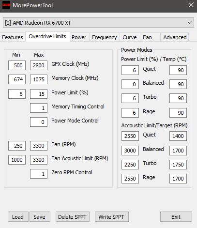

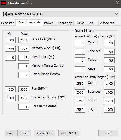

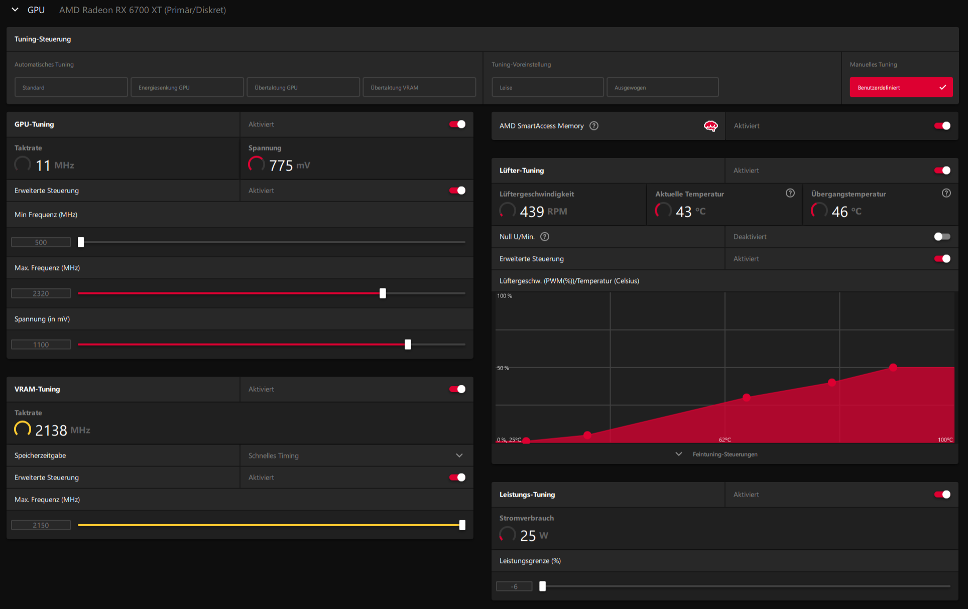

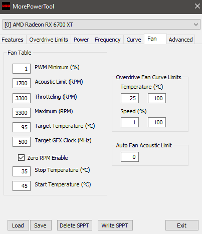

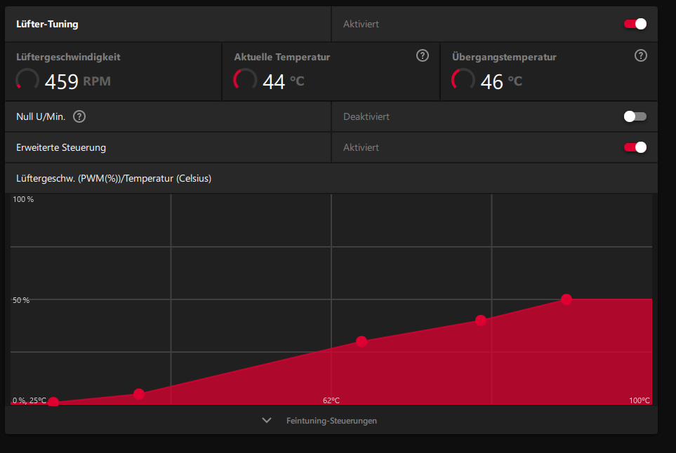

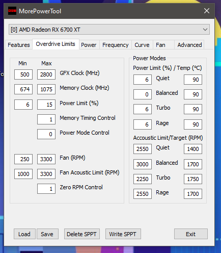

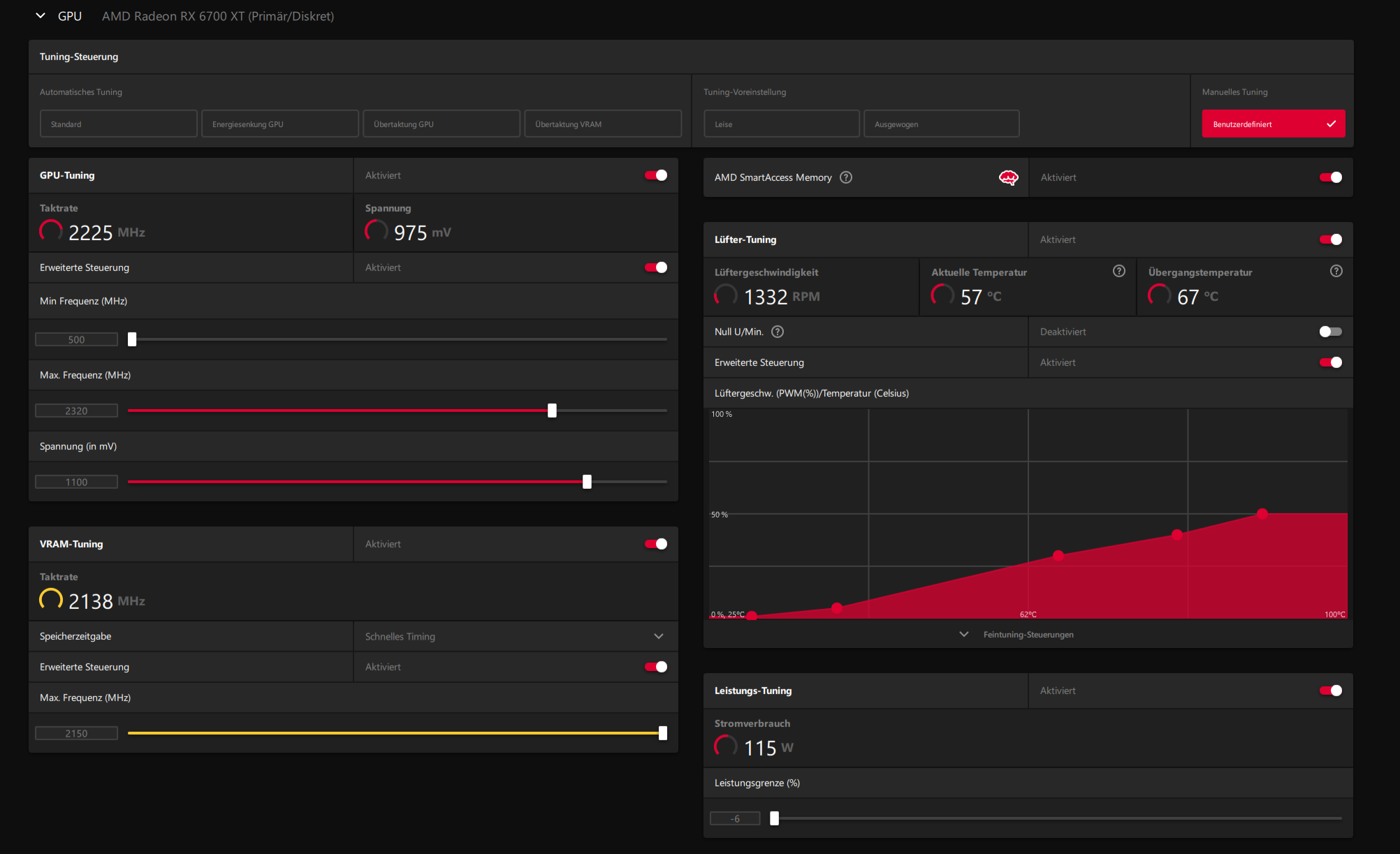

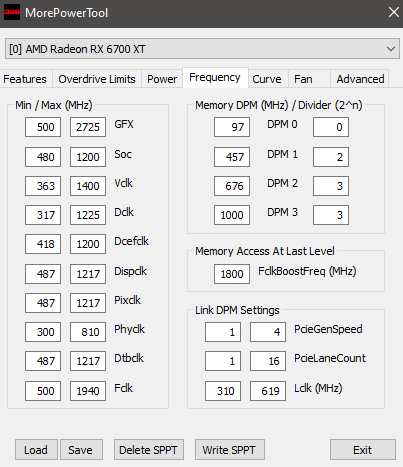

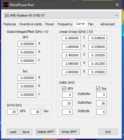

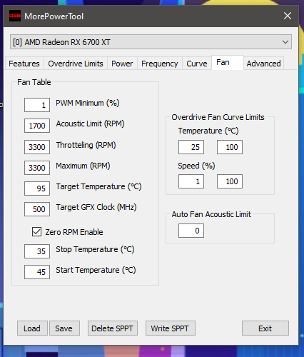

Hallo @der-Kalli,
habe mich auch mal wieder an meine 6700 XT Pulse gesetzt und mich an deinen Settings orientiert. Danke daher für deine Zeit. :)
Fragen:
1. Was kommt denn bei dir an Watt raus, wenn die Graka auf Max 2600 MHz steht? Geringer Leistungsunterschied zu 2200 MHz?
2. Warum Min 500 MHz? Könnte ich hier auch 2100 MHz einstellen? Ingame hatte ich noch keine Drops auf 500 MHz.
3. Hatte glaub mein Powerlimit noch nie im Minus. Sagt man damit der Karte: "Nein, du ziehst dir keinen extra Strom?" ;)
Ansonsten habe ich 0 U/Min deaktiviert. Bei zwei Monitoren bei 144HZ fangen sonst immer die Lüfter an zu "flattern", habe daher die Geschwindigkeit nach unten gedreht im Idle auf unter 500 U/Min.
Anbei meine Screenshots. Windows 10, Adrenalin 22.1.2, Spiel New World.
Grüße :)
Zu 1: Natürlich die 186W die die Karte standardtmäßig maximal ziehen kann. Das wird ja auch bereits mit Standardtakt erreicht. Mit +15% sind es dann ca. 214W im schlimmsten Fall. Zwischen 2,6GHz und 2,2GHz liegt ein gutes Stück Leistung, wobei die 2,6 ineffizient laufen und die 2,2 sehr effizient sind. Die 2,4GHz dazwischen sind mMn optimal, wenn man nur wenig langsamer als mit 2,6GHz unterwegs sein möchte, ohne den Verbrauch explodieren zu lassen. Ich spreche allerdings ausschließlich von Realtaktraten. Der Taktregler im Treiber führt zu einem Offset von über 100MHz unter Volllast. Um 2,6GHz im Raytracing Benchmark zu erreichen und zu halten, müssen ca. 2,72GHz eingestellt werden. Diese Infos stehen auch schon in meinen Beiträgen.
Zu 2: Natürlich kann die Karte auch unter 3D-Last so niedrig takten. Das kommt ganz auf das Spiel an und höherer Minimaltakt erhöht nur den Stromverbrauch. Also wozu das Minimum anheben?
Zu 3: Meine Lüfterkurve ist zurückhaltend und es kann nach einem Treiberupdate mal passieren, dass ich meine SPPT´s nicht lade und die Karte dann wieder mit der originalen Spannung läuft, ohne dass es mir direkt auffällt. Die Einstellungen im Treiber sind dann aber noch aktiv. Die -6% auf das Verbrauchslimit garantieren mir, dass mir die Karte nicht in so einem Fall zu heiß wird. Also eine reine Sicherheitsmaßnahme. Leistungseinbußen sind bei einer untervolteten Karte dardurch nicht zu befürchten, da das PL eh nicht mehr erreicht wird. Auch eine Erhöhung bringt dann keine Leistung. Ein Unterschied entsteht nur dann, wenn die Karte in ihr PL läuft. Sie drosselt dann früher oder später. Aber wie gesagt, gut untervoltet spielt das keine Rolle mehr, weil der maximale Verbrauch noch unter dem Limit liegt, selbst mit -6%.
Reaktionen: tusen_takk
@der-Kalli hab noch eine Verständnisfrage, wenn ich unter den besagten 2,45 Ghz bleibe, benötige ich doch MPT für UV doch gar nicht oder liege ich da falsch ?
Völlig richtig. Guck am besten aber nochmal ab welchem Takt deine Karte die maximale Spannung verwendet. Wenn du unter dem Schwellwert bleibst, geht es auch nur mit dem Offset. Schreib dann bitte noch bei welchen Einstellungen du gelandet bist.

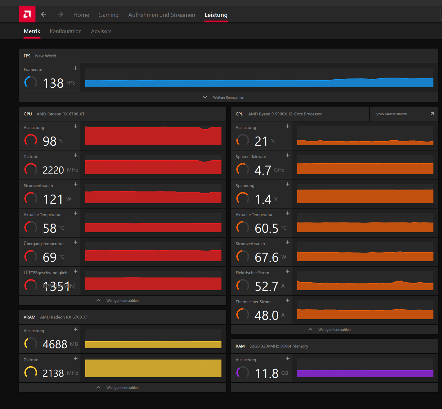

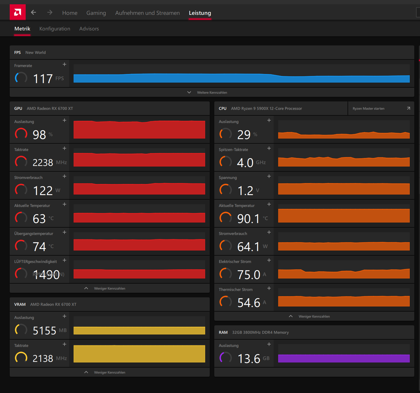

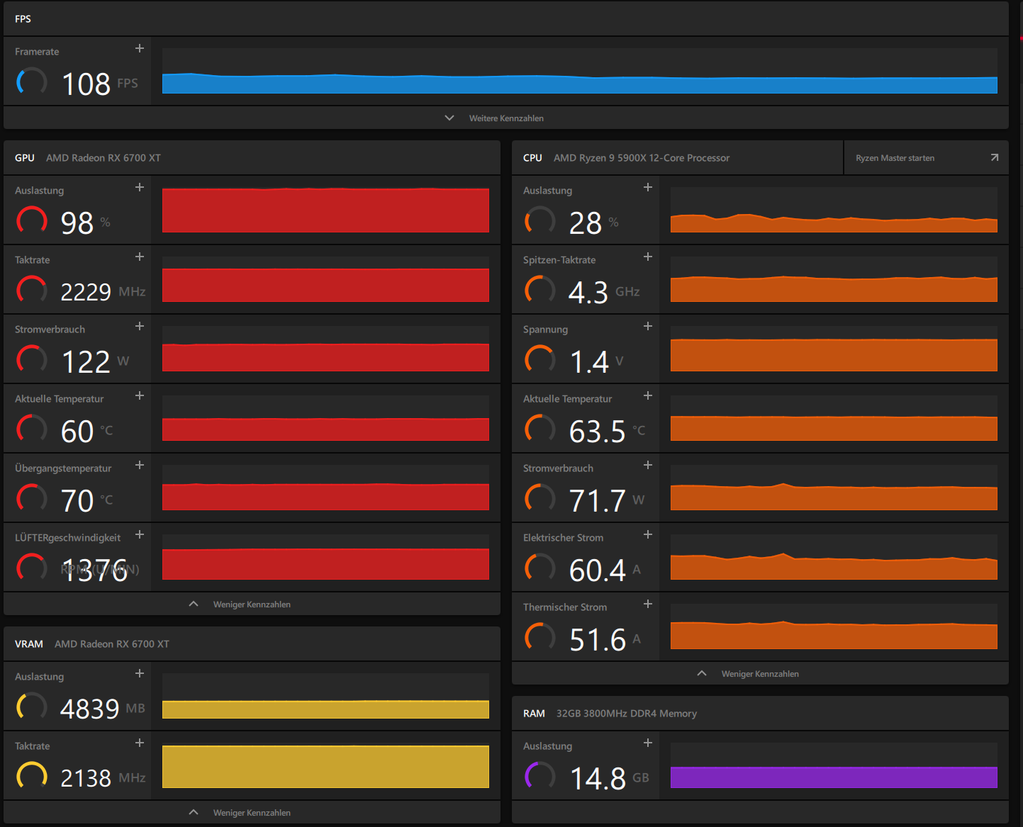

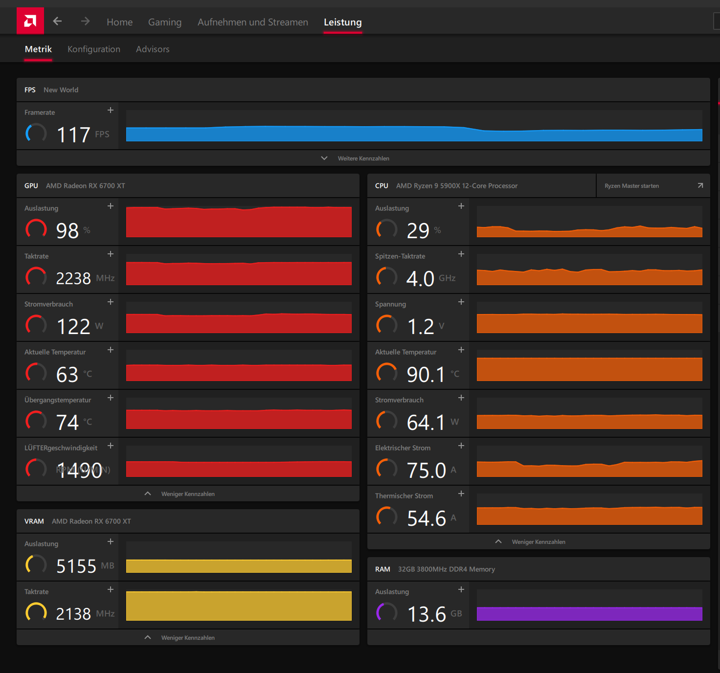

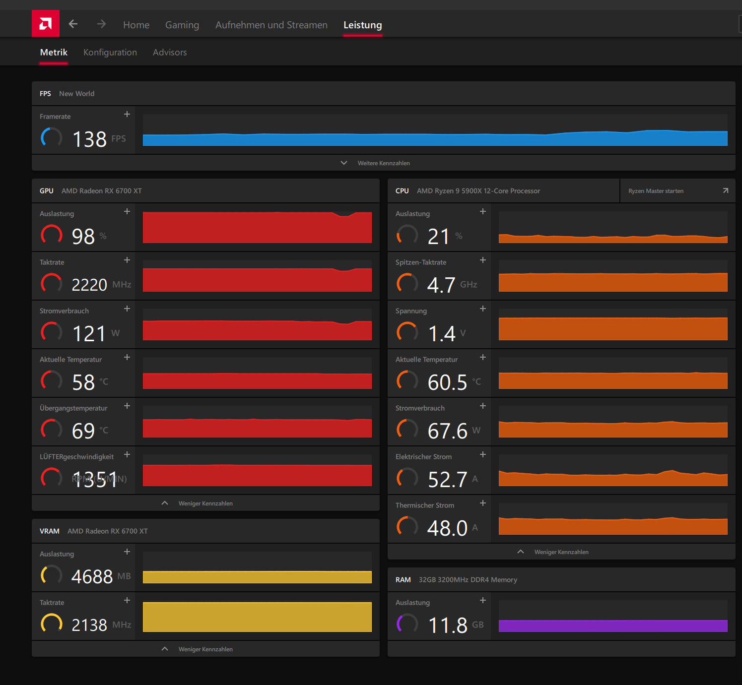

Habe gestern gute 3-4h New World gespielt und war überrascht, wie Ruhig mein Rechner ist. Hab dafür extra mal gut zehn Minuten ohne Audio gespielt. :)
Das sieht schon ganz gut aus. Du scheinst dich für die Undervolting Methode ohne MPT und nur über den Treiber entschieden zu haben. Das ist auch der einfachste Weg mit dem man schon einen Großteil des Energiesparpotenzials abdeckt. Und wenn ich das richtig sehe, gehst du dabei auf die 2,2GHz Realtakt. Ich würde deine Lüfterkurve anders gestalten, damit du nicht nur den GPU Kern kühlst, sondern auch die anderen Komponenten auf der Platine deiner Grafikkarte etwas Luftfluss abbekommen. Und die 90C° wären mir auch zu hoch, wobei sie nicht kritisch sind.
Mit dem MPT kannst du noch mehr aus der Karte rausholen, aber du musst dann auch mehr Zeit investieren. Generell aber schön, dass mal jemand genau ausprobiert was ich vorgeschlagen habe und es offensichtlich auch bei dir funktioniert.
Kannst du den Offset Regler im Treiber noch weiter nach Links stellen, also unter 1100, ohne dass deine Karte crashed? Vielleicht auf 950? Meine lief auch mit noch weniger bei 2,2GHz, aber ich wollte hier in den Anleitungen kein Beispiel abgeben dass am Limit ist, da vielleicht manche Chips von schlechterer Qualität sind und meine Empfehlung dann nur zu Abstürzen führt hätte. Probier das selbst mal aus. Am besten mit Raytracing, da das den größten Einfluss auf die Spannung und Stabilität hat. Rasterizer Benchmarks kann man sich komplett sparen, da die längst stabil laufen wenn es für RT immer noch zu wenig Spannung ist.

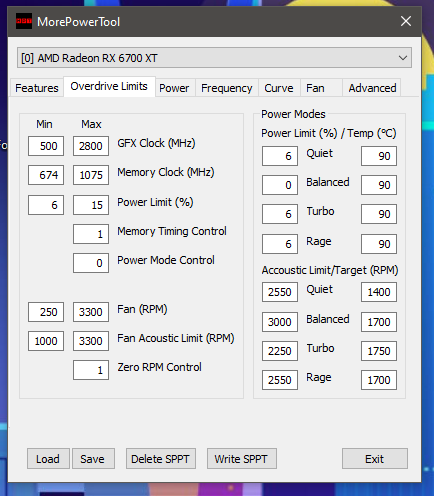

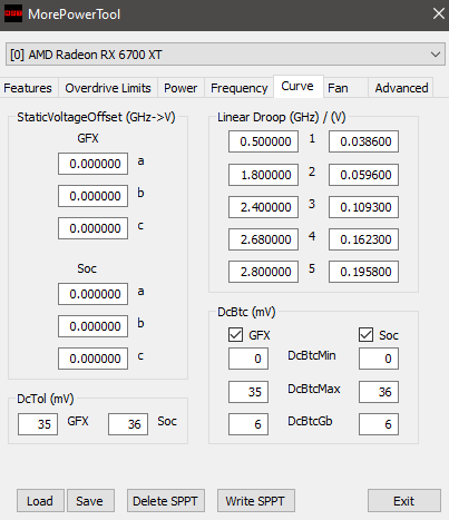

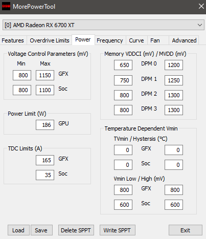

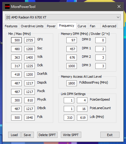

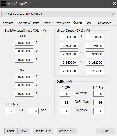

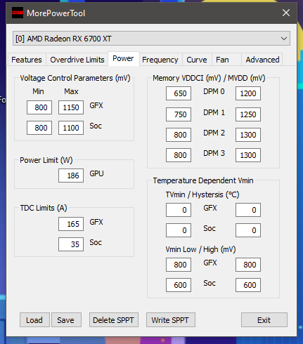

Habe ich nach deinem Hinweis auch gesehen. Es hat mich gewundert. Normal fliegt meine CPU immer bei 60-70° rum, keine Ahnung ob hier noch etwas anderes lief oder es ein Fehler war. Screenshot eine Stunde New World.
Ansonsten war ich auch vorher im MPT unterwegs.
Grüße
