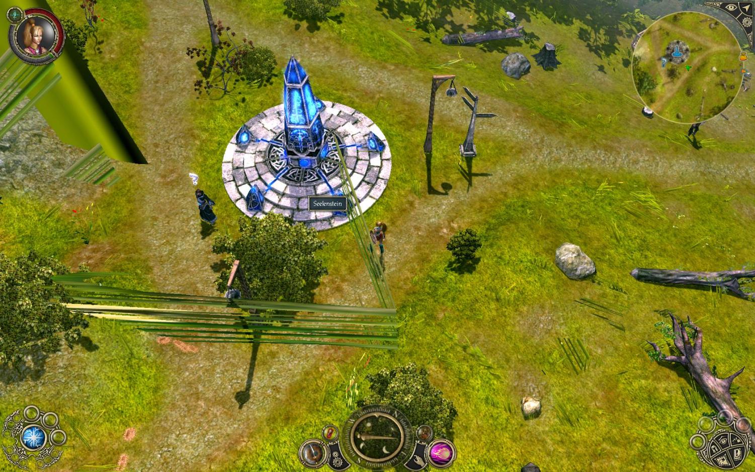

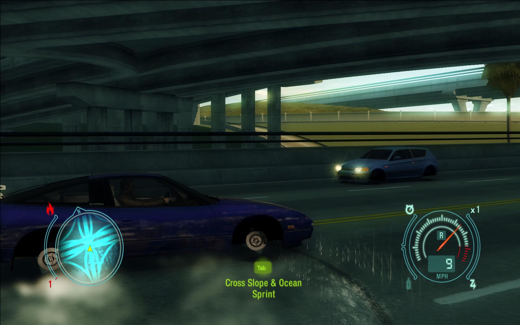

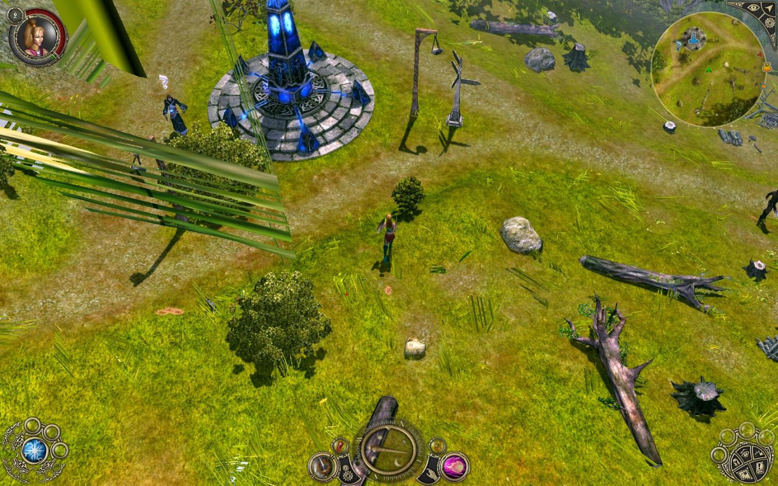

Hab jetzt nen ganz anderes Problem, hab jetzt ganz merkwürdige Grafikfehler in verschiedenen Spielen.
Es kann daran liegen dass, ich seit kurzem einen 2. LCD (Samsung LE 37 659 A) den ich per VGA angeschlossen habe.
Allerdings treten die Fehler auch beim normalen Monitor (Samsung 226BW) auf, egal ob beide oder nur einer von beiden allein angeschlossen ist.
Habe daraufhin, Windows Vista Home Premium 64Bit neu installiert.
Danach ging es kurz ohne Fehler, ca. 15min und mitten im Spiel kamen die Fehler in Sacred 2 und sind seitdem wieder da.
Hab den Catalyst 8.11/12 und 9.1 probiert immer das gleiche.
Probier jetzt grad bei der Neuinstallation nochmal den 9.1, gerade ist der 8.12 drauf.

sieht mir ganz danach aus, als ob der Speicher der Karte einen Defekt aufweist. Entweder wird dieser zu heiß oder ist zu hoch getaktet. Die Bildfehler die Du in Sacred 2 hast, kommen mir bekannt vor. Solche Ähnlichen habe ich teilweise in Fallout3. Du könntest es mal versuchen, den Takt des Speicher herunterzusetzen und beobachten, wie sich dieses auswirkt. Ansonsten würde ich mich mit dem Händler in Verbindung setzen und ihm dieses Problem schildern.
MfG
Dexta
Ich würde auch sagen das dir der Speicher hopps gegangen ist.
Ja es muss an der Grafikkarte liegen, hab jetzt von nem Freund die X1950Pro getestet und mit dem selben Treiber usw. keine Grafikfehler, danach wieder 4850 eingebaut -> Fehler wieder da.
Ich hoffe mal Mindfactory wickelt den Austausch/Reperatur schnell ab, da mein Freund die Karte bald für seinen neuen Server braucht.
So heute konnte ich die Grafikkarte noch in einem anderen PC testen, und merkwürdigerweise funktioniert sie da problemlos (AMD System), was mich allerdings wundert ist dass die Karte über ein halbes Jahr in meinem System problemlos gelaufen ist und die Fehler ohne Änderungen auftraten und auch durch eine WIndows Neuinstallation nicht weg waren.
