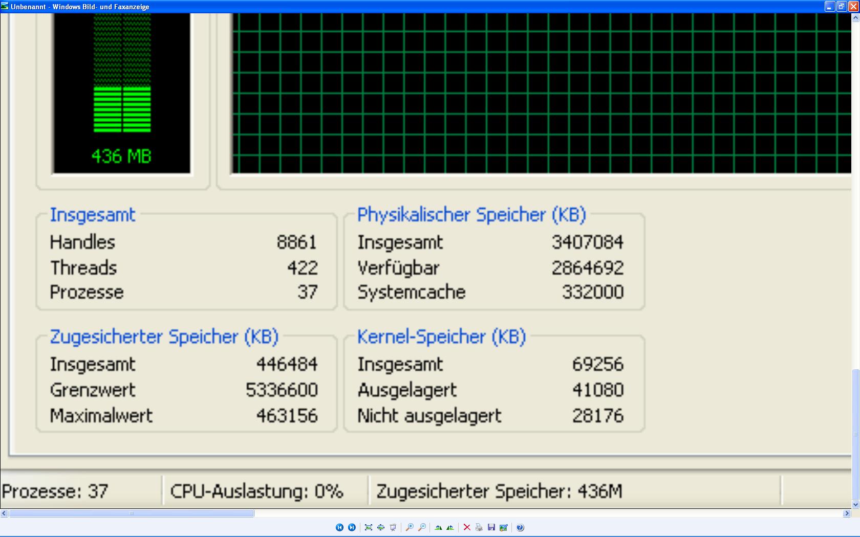

Sei so gut und poste uns doch bitte mal ein screenie, auf dem man deine Leistung sehen kann.
Gehe mal bitte in deinen Task Manager und da auf die Registerkarte "Leistung".
Würde mich sehr interessieren, wieviel RAM dir noch effektiv zur Verfügung steht.

Also passieren tut es bei NFS PS, UT3, Guild Wars und bei CSS glaub ich auch. Und mein Ram arbeitet mit 3.3 aber hier nochma der Screen:
Ohaa, hatte auf zu wenig RAM getippt. :freak:
