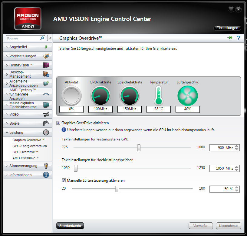

Der Shadertakt kann bei AMD/ATI Karten nicht separat verstellt werden, da dieser immer dem GPU-Takt entspricht. Deshalb ist der Reiter auch ausgegraut.
im AMD CCC kannst du das auch einstellen.
