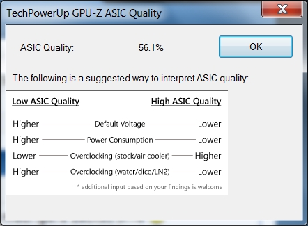

asic-jpg.330501
crazyeyesreaper schrieb:
with a stock cooler the high ASIC quality chip will have lower temps.
Quelle Techpowerup
edit: Wenn Strom dorthin fließt wo er eigentlich nicht hin soll, ist es doch eigentlich logisch, dass der Chip dann auch wärmer wird.

Grün ist richtig und Rot ist falsch. Wer glaubst du hat wohl mehr Ahnung, die Macher von GPU-Z oder Woiferl94 aus dem PCGH? :D
Ich zitiere aber gerne noch mal von Techpowerup.
the lower the ASIC quality means the higher the chips voltage and its leakage if they are kept COLD they will scale further than the high ASIC quality chips.
High ASIC quality chips mean lower voltage means it will clock better on air aka it wont get as hot as a low ASIC quality at the same clock example
HD 7970
1100 on a low ASIC quality chip might need use 1.175v where as my High ASIC chip uses 1.1volts

Jetzt zu hoch niedrig. Meinst du W1zzard hat sich vorher nicht richtig informiert, bevor er seinem Programm die Funktion spendiert hat?
