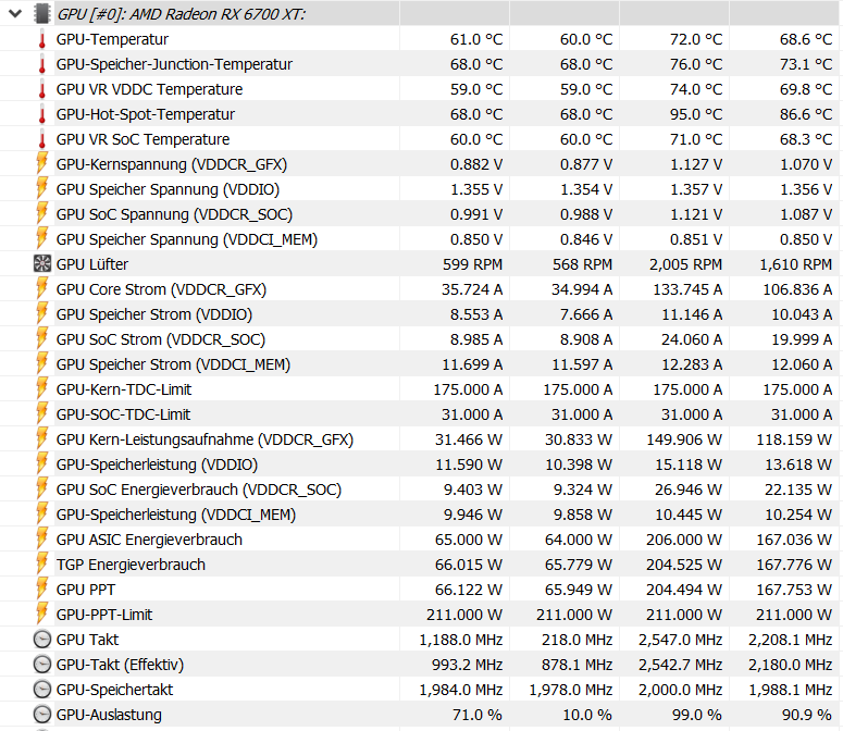

trotz 2000 rpm werden hot spot 95° erreicht, was da los?
72 Grad GPU Temperatur und 95 Grad Hotspot.
Ich sehe da jetzt kein Problem.
Wie waren denn die Temperaturen vorher ?

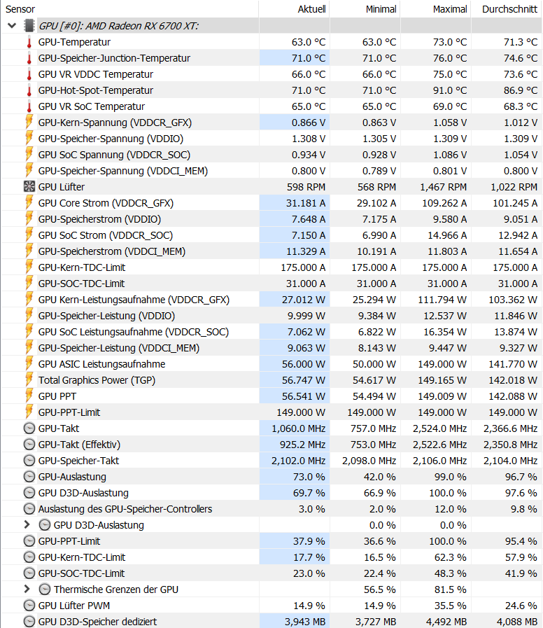

Warum ist die Speicher Voltage so hoch ? Über Core Voltage huch Auslesefehler? muss mal das Programm updaten
In der Regel bin ich leiseres gewohnt das die Karte bei 120 FPS und 1080p direkt auf 2000 rpm geht is mir ziemlich neu :D
1000-1600 RPM sonst eigentlich.
Frisst die Karte jetzt 206 Watt oder 149 Watt unter der Last?
ersteres. wobei das hier keine exakte messung sein wird.

Falscher Alarm ich glaub ich hatte Hydra Monster Profil 211 Watt an. Ist mir erst jetzt wieder eingefallen. Hatte ne Zeit lang nicht gezockt deshalb.
Reaktionen: Dama
Meine Pulse erreicht selten mal 75° (90° Heißpunkt). Idlet aktuell bei um die 45°, und das bei ca. 25° Raumtemperatur. Finde die Temperaturen auch null bedenklich tbh.
Ich kann da keine Auffälligkeiten erkennen. Heute war es gut warm (wie steht es um den airflow in deinem unbekannten Gehäuse?), die GPU musste gut was tun (205 GPU PPT vs. 211W GPU PPT limit) und 95°C Hot Spot sind jetzt kein Beinbruch. Das delta zwischen GPU und Hot Spot variiert bei mir je nach Spiel auch zwischen 18 und 25 Kelvin. Beobachten und weitermachen würde ich sagen.

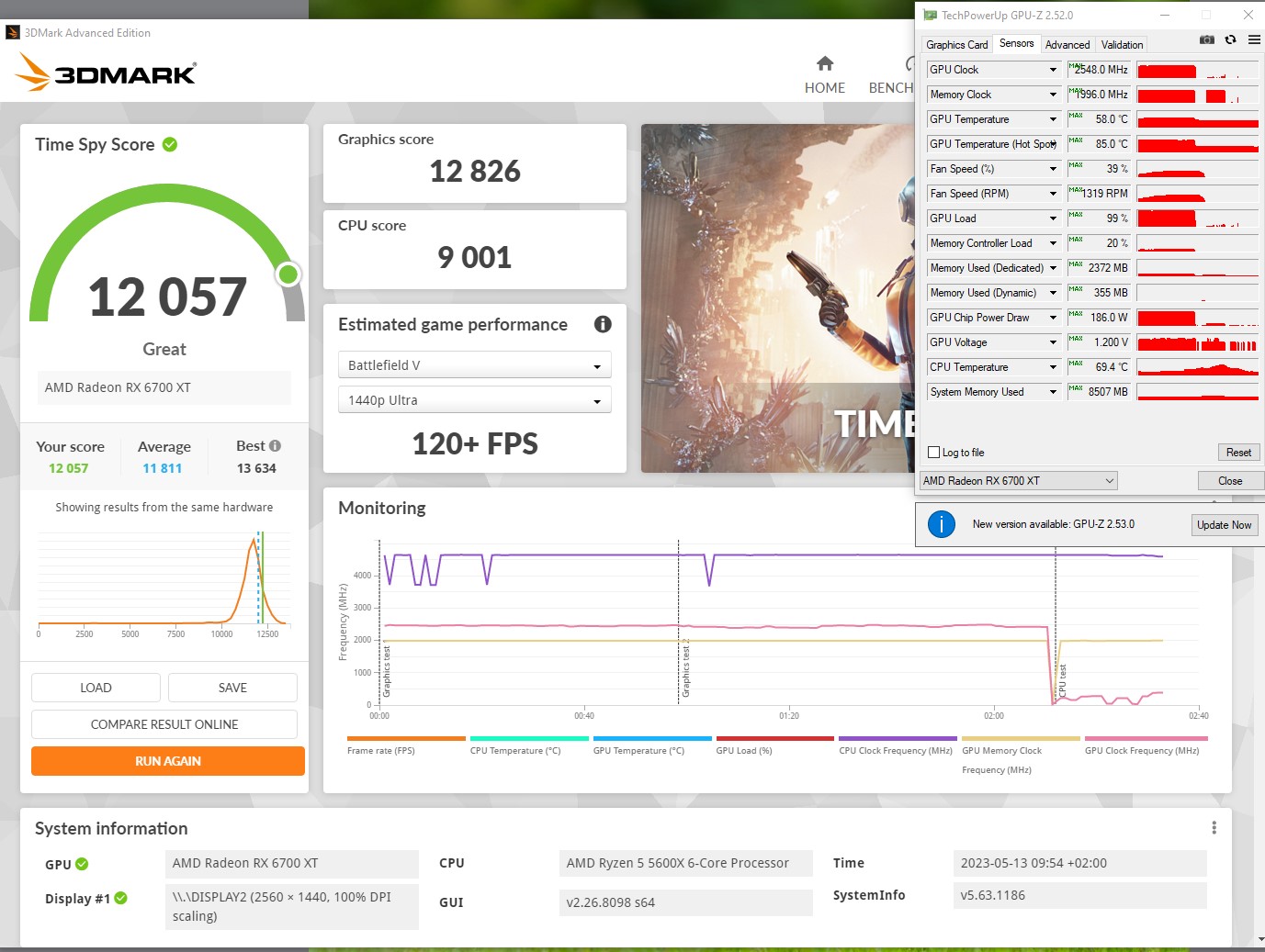

Meine 6700XT Nitro+ war immer so bei 1300rpm. Aber 1467rpm scheint in Ordnung zu sein.
Deine Karte war auch auf 150W begrenzt wie seine?
Intressant wäre was das für ein Test war. Über 2500MHz und trotzdem 150W....Lightgame?

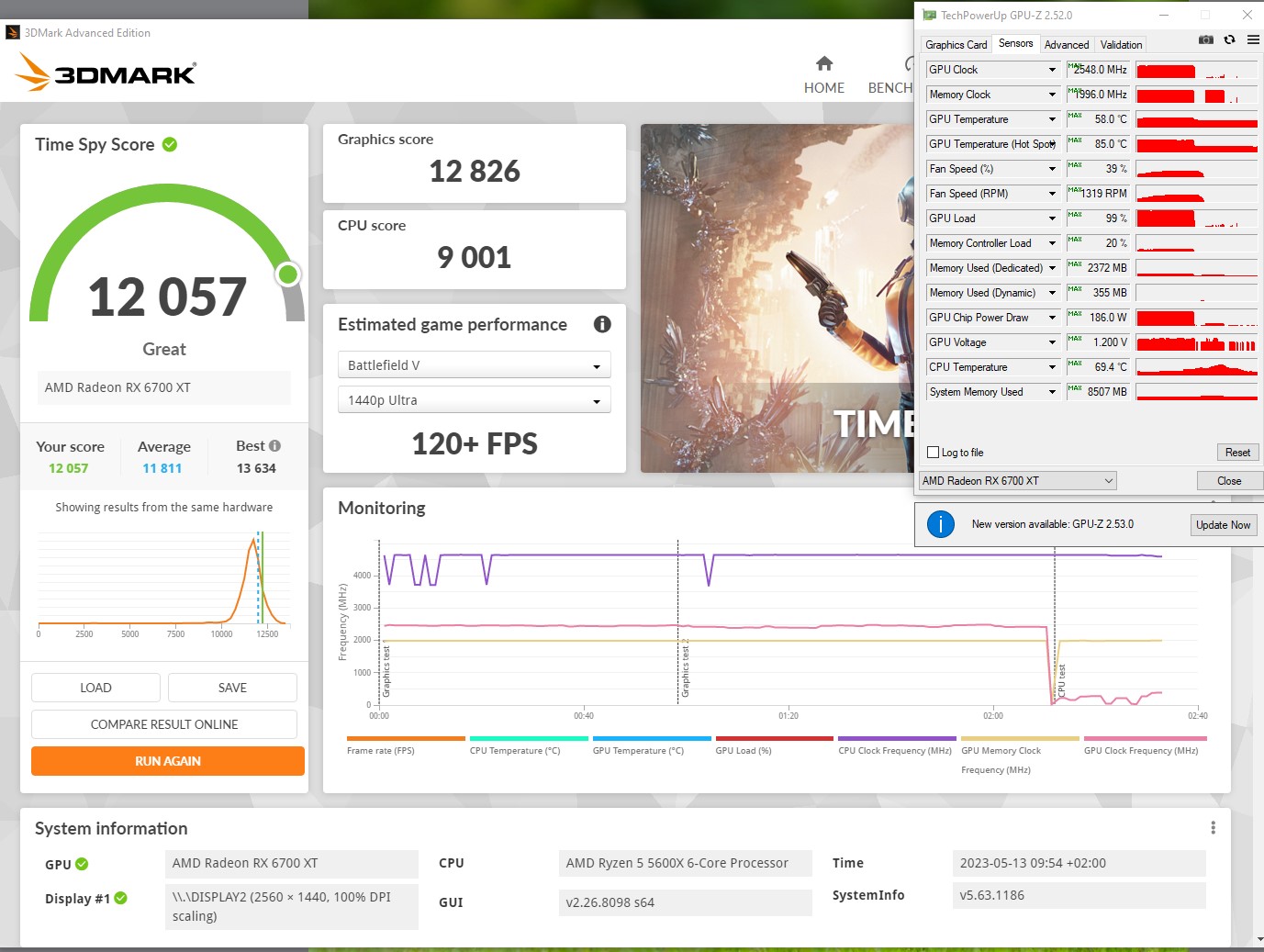

Was soll ich den durchlaufen lassen damit ich deine Wissensgier befriedigen kann. Ich hab derzeit das Monster Profil 149 Watt von Hydra eingestellt. Also der letztere Screenshot :)
Jetzt wo du es sagst wahrscheinlich nicht. Wenn ich den Screenshot ansehe und es richtig interpretiere dann sind es 186W gewesen. War allerdings auch "nur" ein TimeSpy Durchlauf. Aber auch beim längeren spielen waren es nicht mehr Touren. Leider nur ein Screen mit GPU-Z...vllt siehst du da aber noch was, was ich nicht sehe. Ich hatte die Karte vor kurzen für einen User eingebaut, weil dieser glaube ich irgendwas wegen den Temps wissen wollte. Bin nicht auf die Idee damals gekommen HW Info laufen zu lassen...habe davon ehrlich gesagt wenig Ahnung...habe nicht mal gesehen, dass seine Karte auf 150W begrenzt ist.
