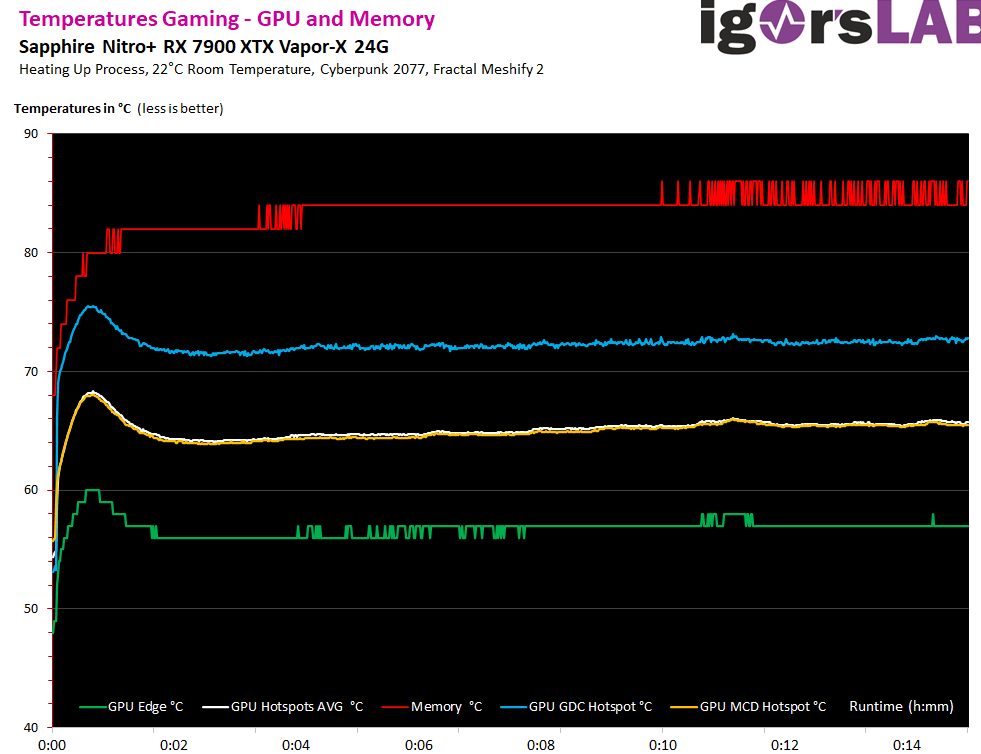

Ist es das u.g. Modell? Dann wirken mit deine Temperaturen immer noch zu hoch.
https://www.igorslab.de/sapphire-ni...test-viel-hilft-viel-auch-bei-der-kuehlung/9/
Edit: wenn du arg viel Pech hast, dann ist die Vapor-Chamber undicht. Aber schau erstmal ob Paste/Pads auch ordentlich Kontakt haben.

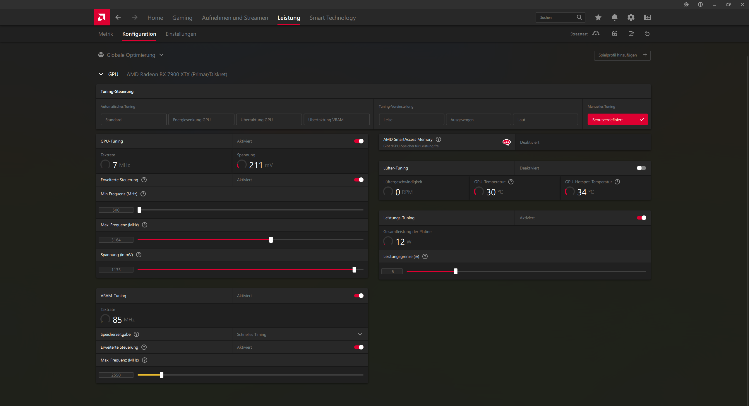

Ok Powerlimit runtersetzen, geht aber nur mit der Adrenalin Software richtig? Gefühlt komme ich aber an diese Zahlen nicht ran, bei mir wird es denke ich generell höher sein da nicht mehr neu und von mir neu mit Wärmeleitpaste ausgestattet. Vielleicht habe ich ja auch da was falsch gemacht. Wenn was zu warm werden sollte, kann ich das doch per HWinfo32 rausbekommen oder nicht?

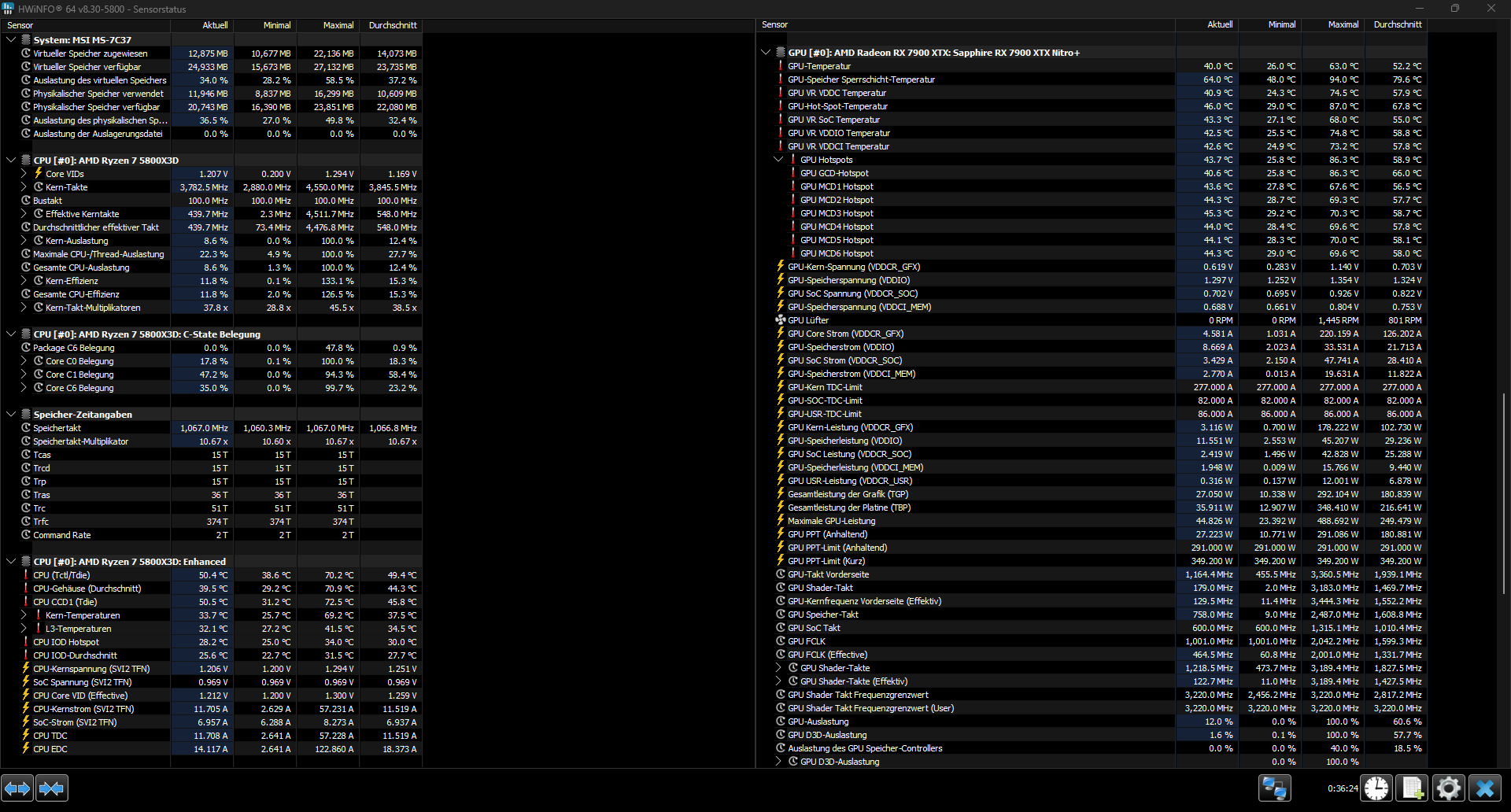

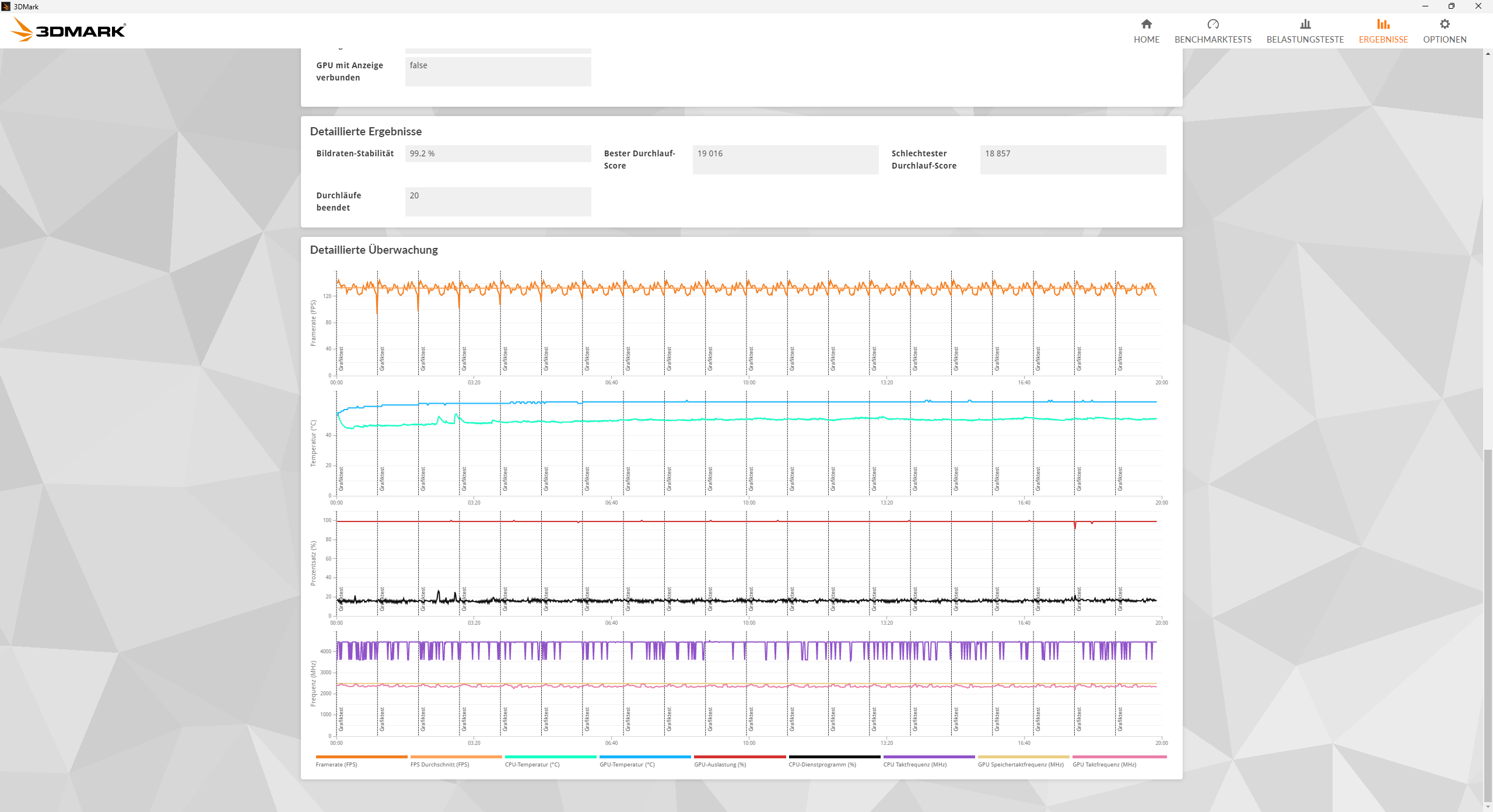

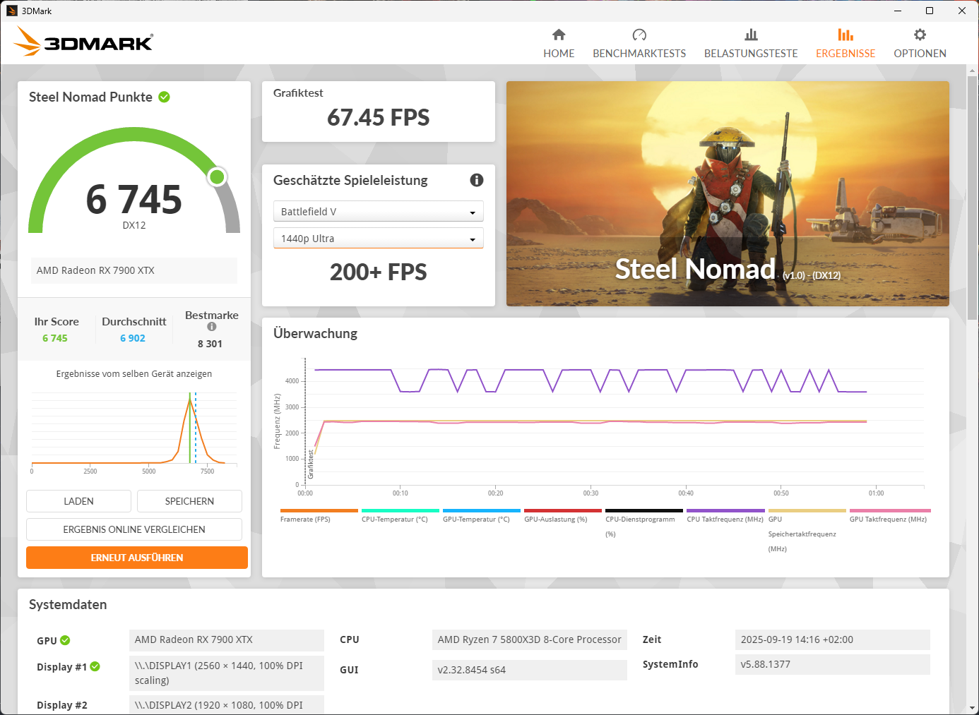

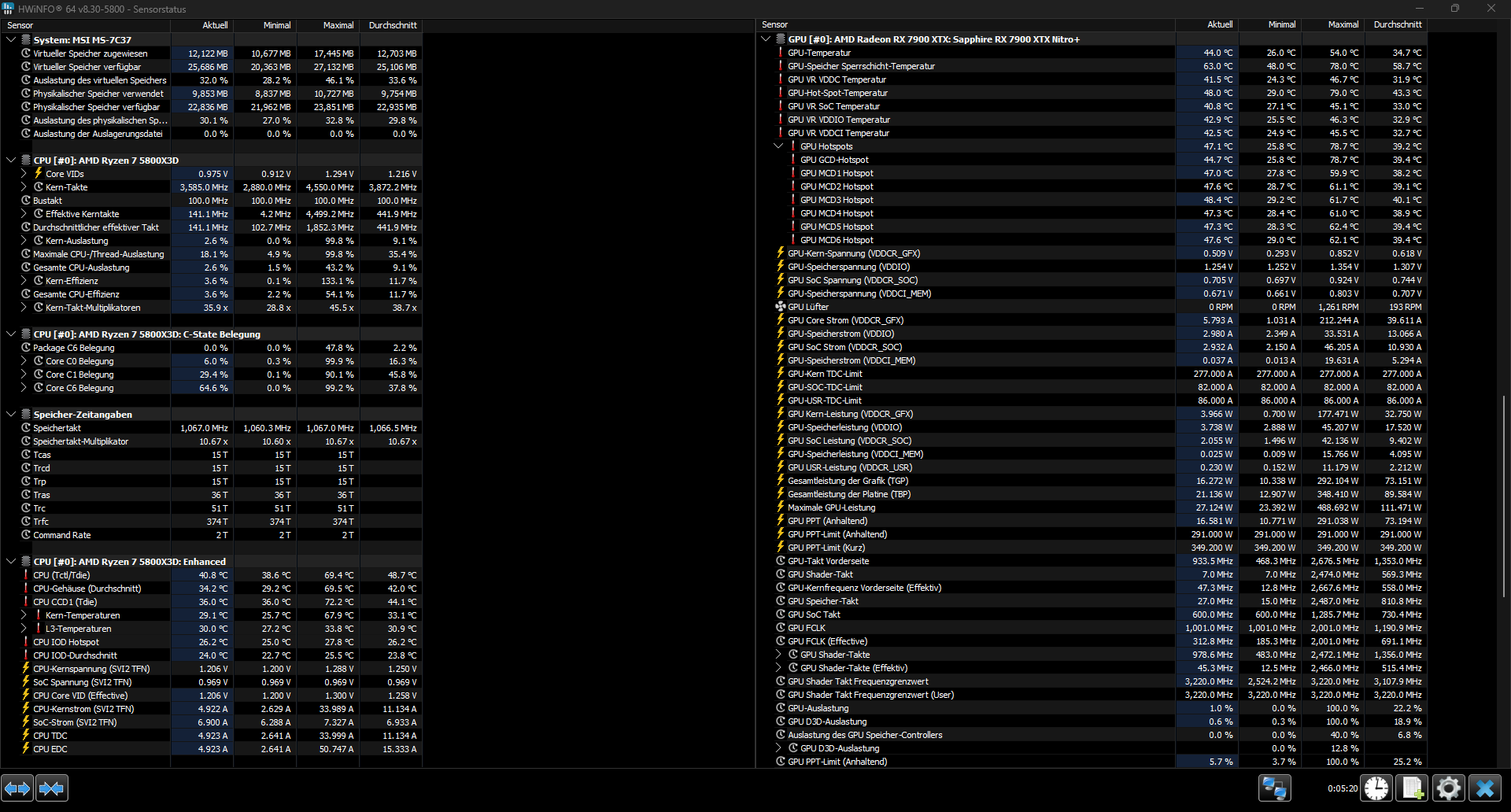

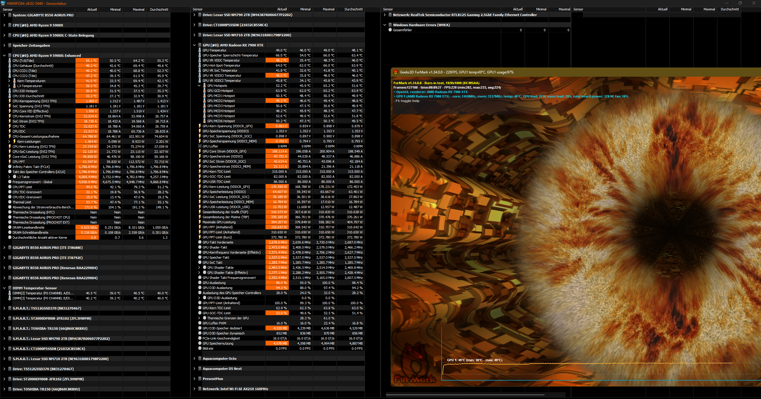

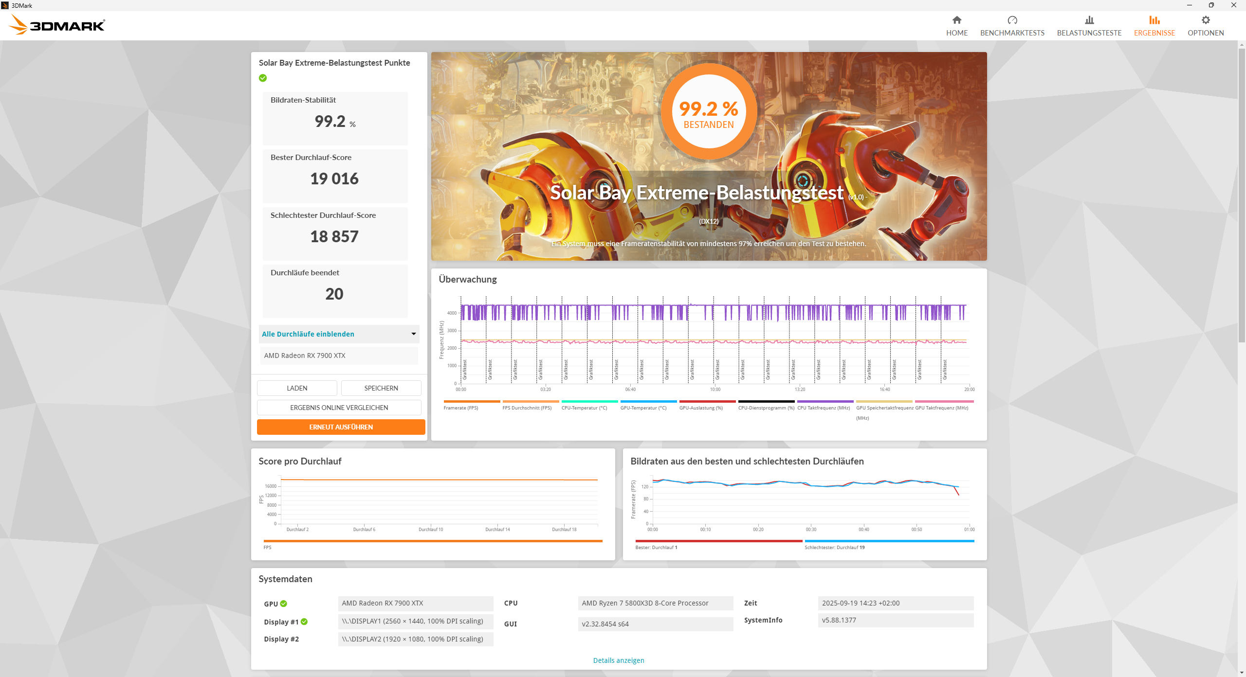

Hier mal 2 Tests mit 3DMark, einmal Steel Nomand und HWInfo32 Bild
Dann 20er Loop vom Stresstest Solar Bay Extreme
Und hier die Werte vor der neuen Wärmeleitpaste:

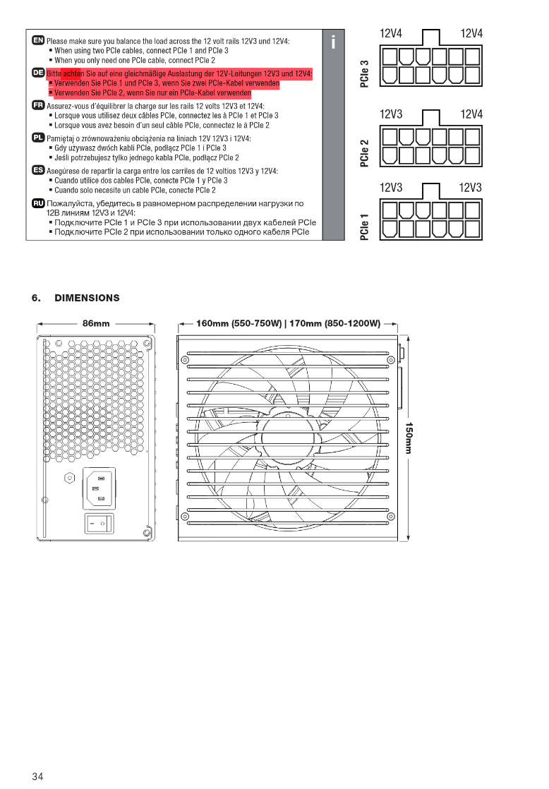

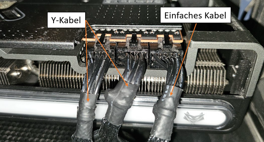

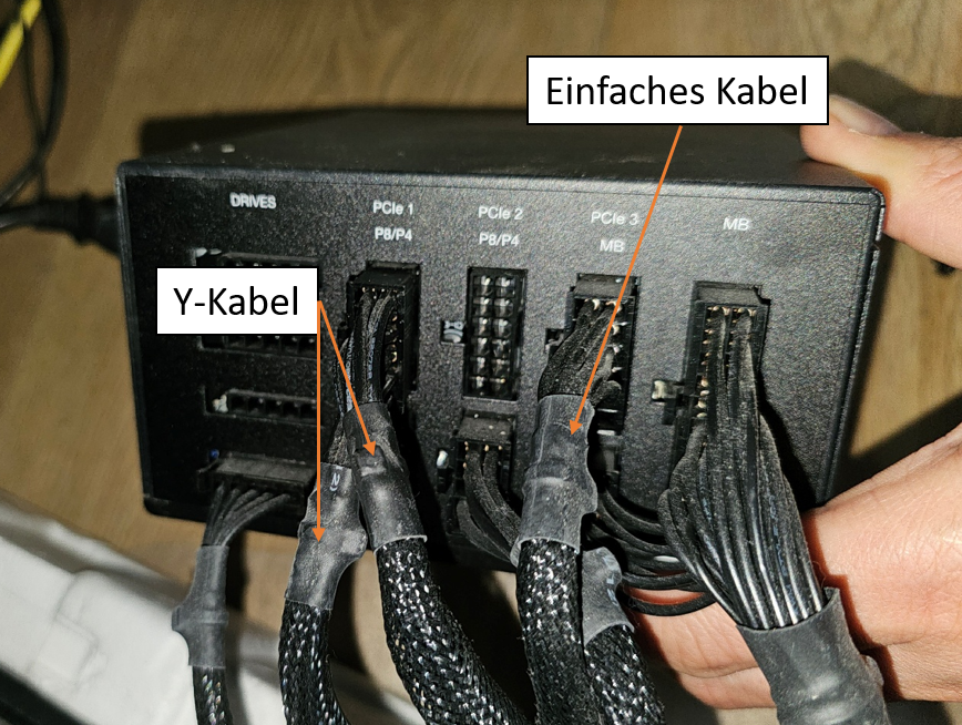

Wie ist denn das NT an der GK angeschhlossen? Du hast ein Multirail NT mit 12V1 - 12V4.
Kann sein das es vorher geklappt hatte und nach einer gewissen Zeit nicht mehr.
Natürlich auch ordentlich die Wärmeleitpasten oder Pads an der GK erneuern, da scheint was schief gelaufen zu sein.
Ja. Du kommst über Leistung -> Konfiguration in der Radeon Software Adrenalin in den passenden Reiter," Leistungsgrenze" ist der Schieberegler, den du suchst.
Die Temperaturen sehen verdammt danach aus, als müsste man es noch einmal machen. 😉
Der Speicher ist im grünen Bereich, aber die GPU-Temperatur ist absolut zu hoch.
Darf man fragen, was du für eine Wärmeleitpaste genommen hast?
Als Empfehlung werfe ich mal die Duronaut, ein PTM 7950 oder ein KryoSheet in den Raum.

Die Settings meiner 7900 XTX siehst du ja oben im Screenshot; hier sind meine Temperaturen. Mit Wasserkühlung, OC/UV. Ein Kryosheet und Thermal Putty sind seit circa zwei Jahren drauf. Der Kühler wurde zwischendurch demontiert.
Was du als schnelle Lösung wegen der Temperaturen versuchen kannst: Öffne das Gehäuse und sorge dafür, dass Frischluft in den PC kommt (eventuell einen Ventilator davorstellen). Reduziere das Leistungslimit und führe sanftes Undervolting durch.
Also aktuell angeschlossen ist sie am NT am PCIe1 und 3 so wie oben angegeben wobei das am PCIe1 ein Y-Kabel ist und am 3er ein einfaches. Das lag aber alles dabei beim NT, also nichts extra gekauftes oder woanders her. Die Spannung zieht er sich ja gleichmäßig oder sollte ich das Y-Kabel links und rechts stecken und das einfache in der Mitte an der Grafikkarte, das sollte ja kein Unterschied machen oder?
Reaktionen: xXDariusXx und Schwobaseggl
👆👍 alles richtig!

Sehr gut alles richtig angeschlossen bei dir. Da hatten wir hier schon einige Fehler was Stromversorgung über PCIe angeht. ;)
Ja war mir auch unsicher aber habe Gott sei Dank die Anleitung richtig gelesen :heilig:
