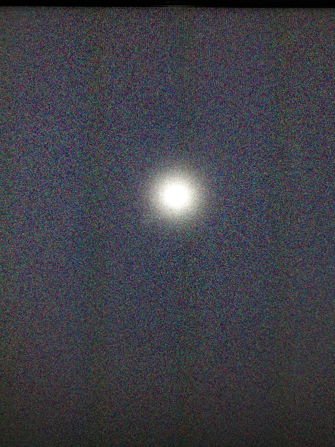

Hallo Zusammen,
habe einen komischen Fehler beim hochfahren meines neu installierten Rechners mit der Sapphire Pulse RX 5700 XT. Bevor mein Windows Screen kommt, habe ich eine Art Testbild für ca. 2 Minuten bevor dann alles regulär funktioniert.
Any Ideas ? Mein Monitor wartet erst noch aufs ersetzt werden - ist ein Hyunda W240D Full HD

Mach mal ein Foto davon bitte.

Bild anbei. Das Bios und der ganze Bootvorgang wird noch normal angezeigt - das Problem tritt auf sobald der Anmeldescreen startet

Fehler tritt weiterhin auf. Habe mir jetzt auch Passmark runtergeladen. Beim Ausführen des Test, kommt erst dieses komische Testbild und danach lande ich im Blackscreen
