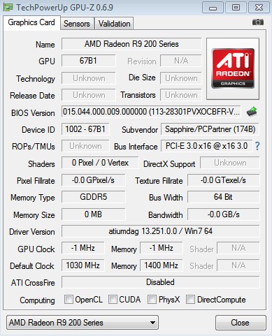

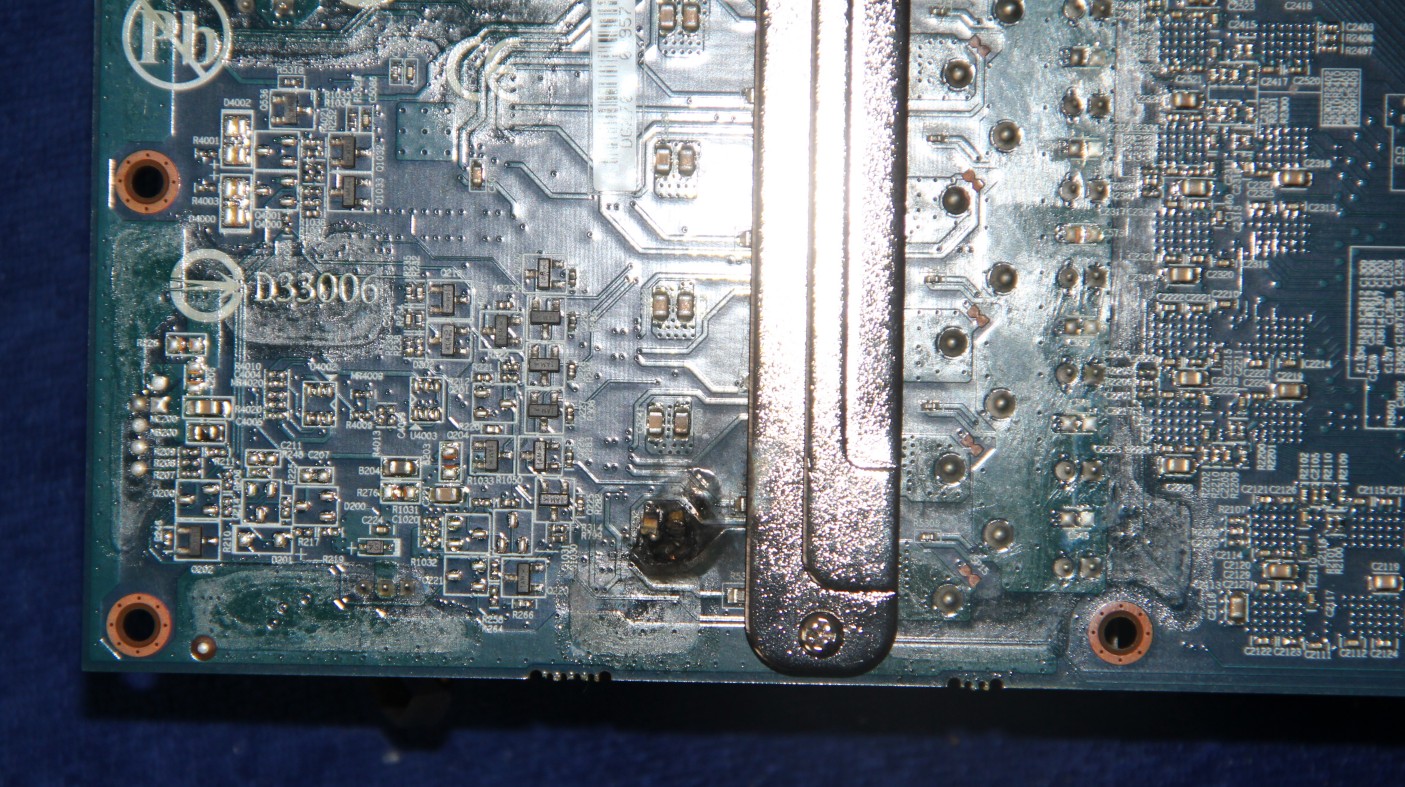

Also hier mal der Screenshot von GPU wie ich ihn auslesen kann. BIOS Version ist 015.044.000.009.000000 (113-28301PVXOCBFR-V09).
Es ist wohl die problematische BIOS-Version die Blackscreens verursacht. Mit dem Zusatz BFR ist es sicher dass ich BFR Speicher habe ?

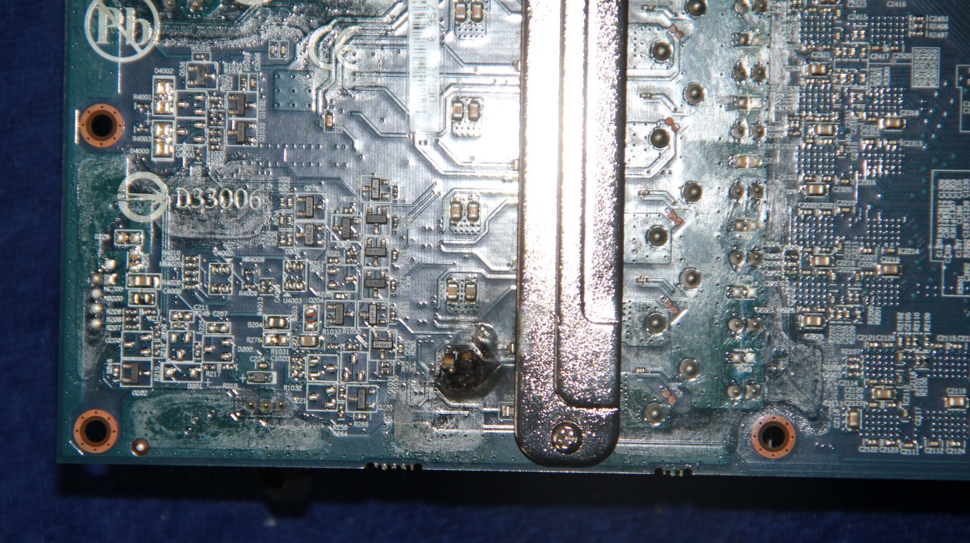

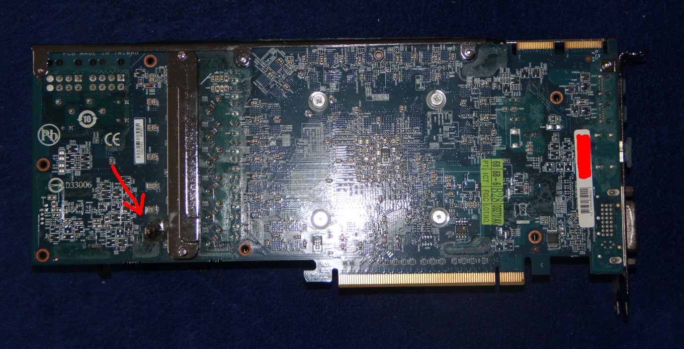

Bilder von der abgerauchten Grafikkarte mache ich gleich.
Ahja mit Afterburner irgendwas zu machen geht nicht, da ich ja nicht so weit ins Windows komme um den richtig einzustellen und im abgesicherten Modus erkennt er auch nix.
@Whoozy Hier die Bilder der anderen Grafikkarte.

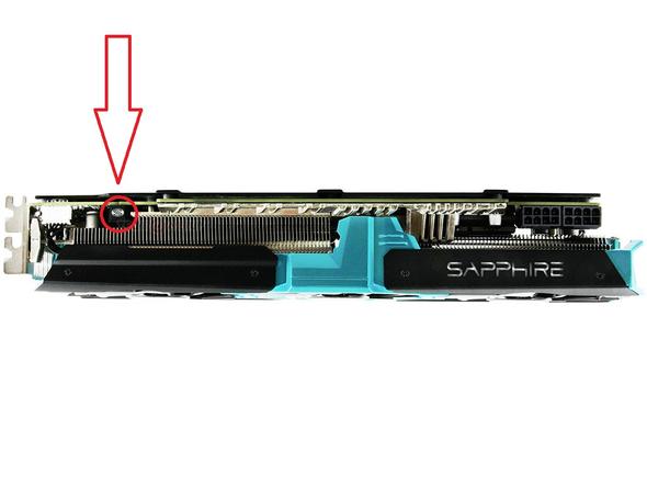

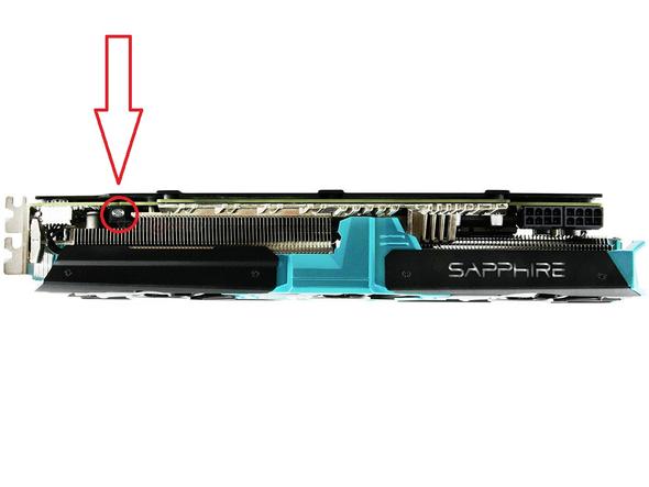

Nur kurz zur Klarstellung, es gibt auch Besitzer der Karte die AFR-Speicher haben und diese Bios-Probleme hatten/haben.
Bei mir war es jedenfalls BFR. Dass es auf deiner Karte 2 Bios gibt welche man per Schalter anwählen kann, hatte ich ja schon geschrieben. Hier auf dem Foto ist der Knopf zum Umschalten zu sehen. Wenn er leuchtet, ist das UEFI-Bios aktiv. Dieses habe ich bei mir geflashed.
In der Datei gibt es einen Ordner mit einer txt.-Datei, in der steht welches Bios für UEFI ist! --> 283P0500.UOB UEFI VBIOS
Eine Anleitung als .pdf ist auch dabei. Schicke es dir per PN. Ausprobieren/Flashen ist natürlich auf eigene Gefahr!
EDIT: Also nach dem Blackscreen konnte man nur den PC neustarten. Blind durch irgendwelche Menus navigieren war bei dem Problem nicht möglich.
Und besorg dir mal den Omega 14.12 Treiber...
