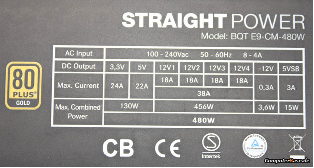

Wie gesagt es passt nichtmal zur Sympthomatik. Da du schreibst das Sapphire "2X150 Watt 8-pin PCI Express power connector is required. " fordert: Sein Netzteil hat 456W auf den entscheidenden 12V Schienen.

@ Biggunkief: Die Karte zieht unter Last laut Sapphire bis zu 300 Watt.Würden also 156 Watt übrig bleiben.Sollte der Logik nach reichen, aber ich hab schon die merkwürdigsten Hardwarefehler erlebt und fast immer waren zu schwache Netzteile die Ursache

Nur so am rande, ich habe einen 4790k @ 4,5Ghz und die Karte auf 1100/1400 mit einem 530w NT (be quiet lc 8) das 2 mal 20A also 480watt an 12V bringt. Und es ist sehr stabil bisher!
Das mit dem UEFI würde ich auch mal testen - hatte seit dem Kauf meiner R9 290X 2x Probleme mit Blackscreens, hat geholfen einfach mal zwischen den beiden BIOS hin und her zu switchen plötzlich ging alles wieder...
Und die Karte zieht im Desktop-Betrieb doch niemals so viel Power dass es abkackt... sein BeQuiet NT ist nunma auch kein Chinakracher

Das Netzteil ist nicht zu schwach es liefert 456 Watt auf der 12 Volt Leitung (kombiniert). Was aber sein könnte wäre ein NT Defekt.
