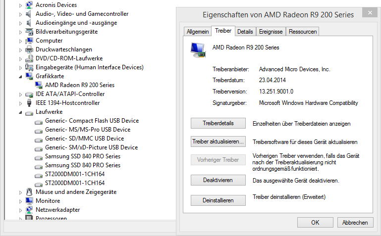

Welche Treiberversion nutzt du?
Alles mögliche probiert - leider immer das gleiche
Catalyst Software Suite 14.4 // 14.7 Beta //
http://support.amd.com/de-de/download/desktop?os=Windows+7+-+64#amd-catalyst-packages
