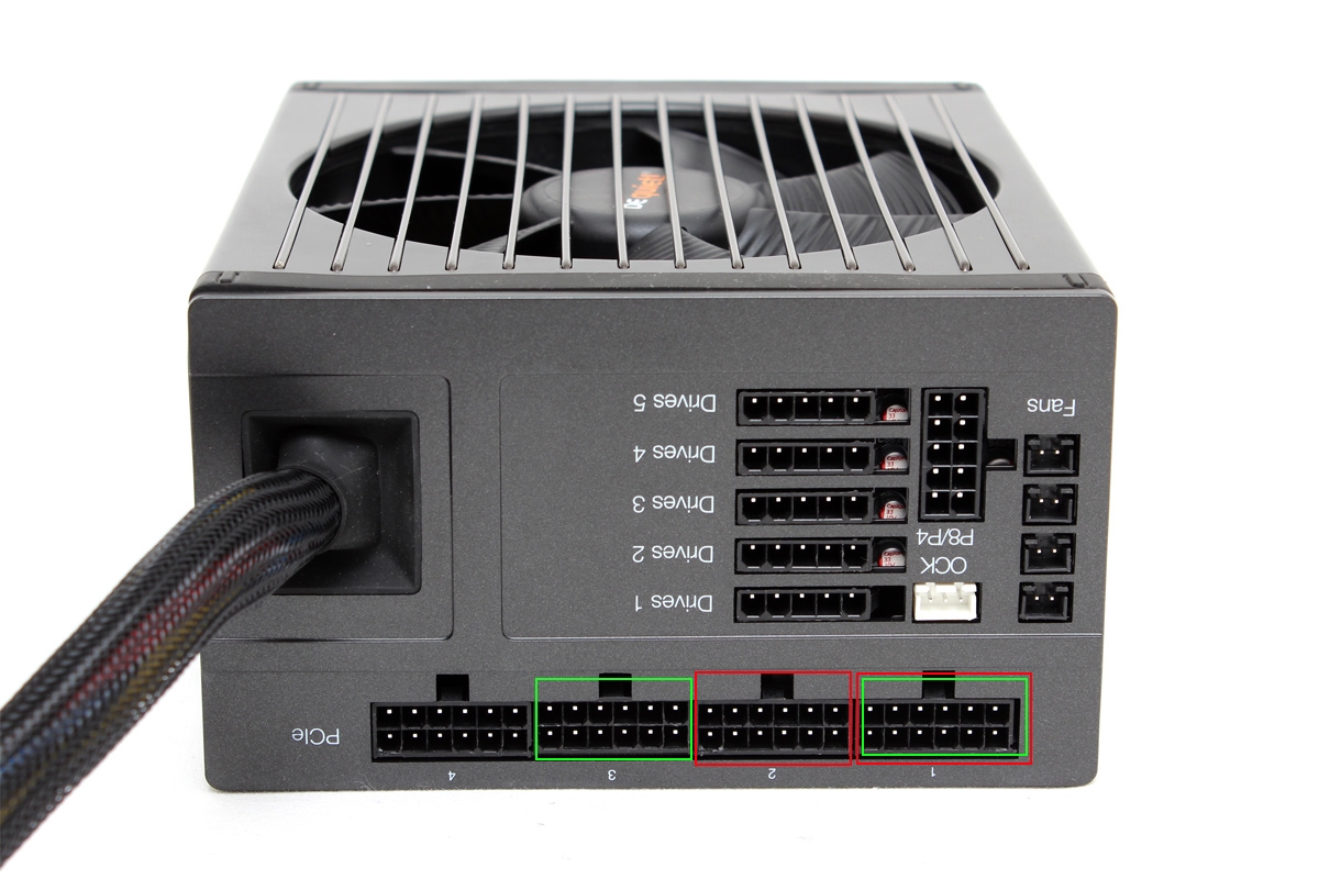

Zum besseren Verständnis meines Anliegens hänge ich ein Bild an.
Wenn die Versorgung über 2 Schienen erfolgt ist es dann besser PCie1 und PCie2 (im Bild Rot dargestellt) zu verwenden oder die Versorgung komplett zu trennen, sprich PCie1 und PCie3 (im Bild Grün dargestellt).

ein 8-Pin Anschluss ist meines Wissens auf max. 150 W spezifiziert, d.h. wenn an eine Schiene, dann auf 3 oder 4 (jeweils 300 W max. Leistung), nicht auf 1 oder 2. Ich würde rein aus Vorsicht jedoch, da die Möglichkeit gegeben ist, die Anschlüsse auf zwei Schienen verteilen.
Ich würde es auf 2 Schienen anschließen, da so die Lastverteilung besser ist. Multirail hast du erst ( dann ist es egal) wenn du den OC key anschließt. ( Ist das Slotblech mit dem weißen Stecker)
Theoretisch egal, da die Netzteile damit fertig werden müssen.
Aber da du die möglichkeit hast diese zu trennen wird das NT warsch länger leben.

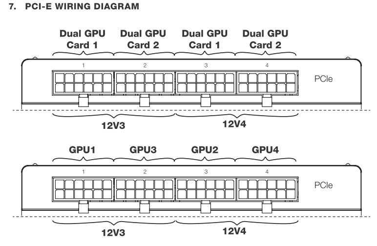

Hier nochmal aus dem Handbuch:
und die Aufteilung:
Es reicht also ein Ykabel von GPU1!
So hast du eine komplette Rail für die Graka (300W) + 75W von Rail1 die übers MB kommen ;)
Der Support hat das bestätigt!
Edit: hab die gleiche kombi, also vapor + dp 10 ;)
Hei!
Das Bild im Anhang zeigt dir, welcher Anschluss auf welche Rails verteilt ist. Auf den 12V Rails 3 und 4 sind bis zu 25A zulässig, bei 12V macht das 300W zulässige Leistung pro Rail. Das sollte eigentlich für deine Graka reichen, so dass dir der Anschluss an einer Rail reichen sollte. Falls die Schutzschaltung doch auslösen sollte, geht halt der PC aus - dann musst du eben doch 2 Rails nutzen :)
