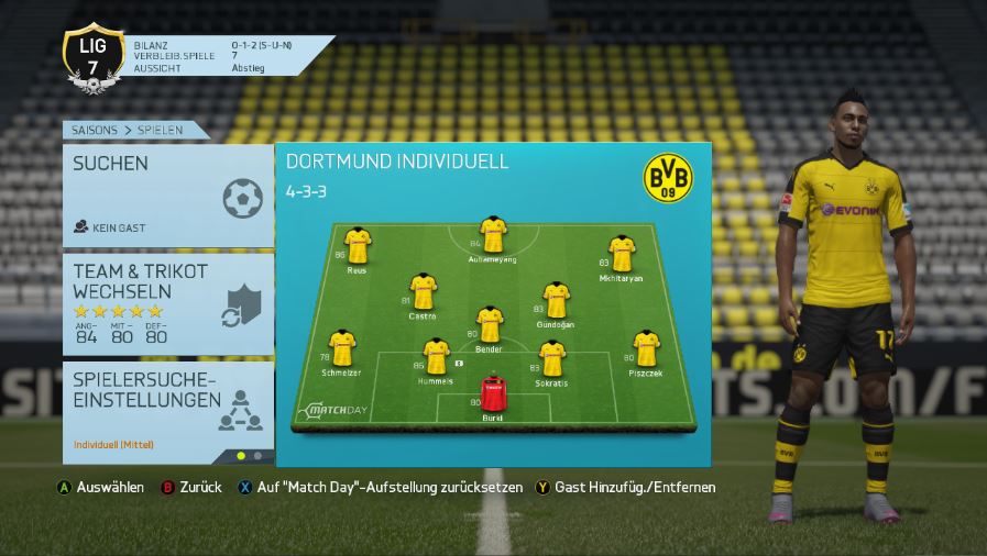

bei der o.g. Karte ist Fifa 16 unscharf teilweise verpixelt.
Im Fifa kann ich einsellen was ich möchte, da ändert sich eigentlich nix. Desweiteren wird das Bild mal z.B. im Replay auf einmal etwas dunkler.

​Poste aber doch mal bitte ein ScreenShot in voller Auflösung weil ich kann auf deinem Bild kaum etwas erkennen da es zu klein ist.
Ach du weißt aber auch das man die Grafik nicht in FIFA selbst einstellt sondern in dem Menü welches vor dem eigentlichen Spiel kommt.
Servus das ist komisch ich habe die R7 370 strix Gaming 4 Gb und ein athlon ii x4 2.8 Ghz und kann fifa auf höchster einstellung 1080p zocken und deine ist deutlich schneller. Ist evtl was am monitor verstellt schärfe oder so? Oder ggf energie spar modus aktiv? Oder versuch mal den Crimson auf werkseinstellung zu setzen und starte neu dann ist ja mal ausgeschlossen das sich etwas verstellt haben kann
hab noch lange rum probiert, es brachte alles nichts. Es war wie schon geschrieben nur bei Fifa. Habe den Crimson gelöscht und mal neu istalliert. Tada einwandfrei...Warum auch immer !?!? :freak:
