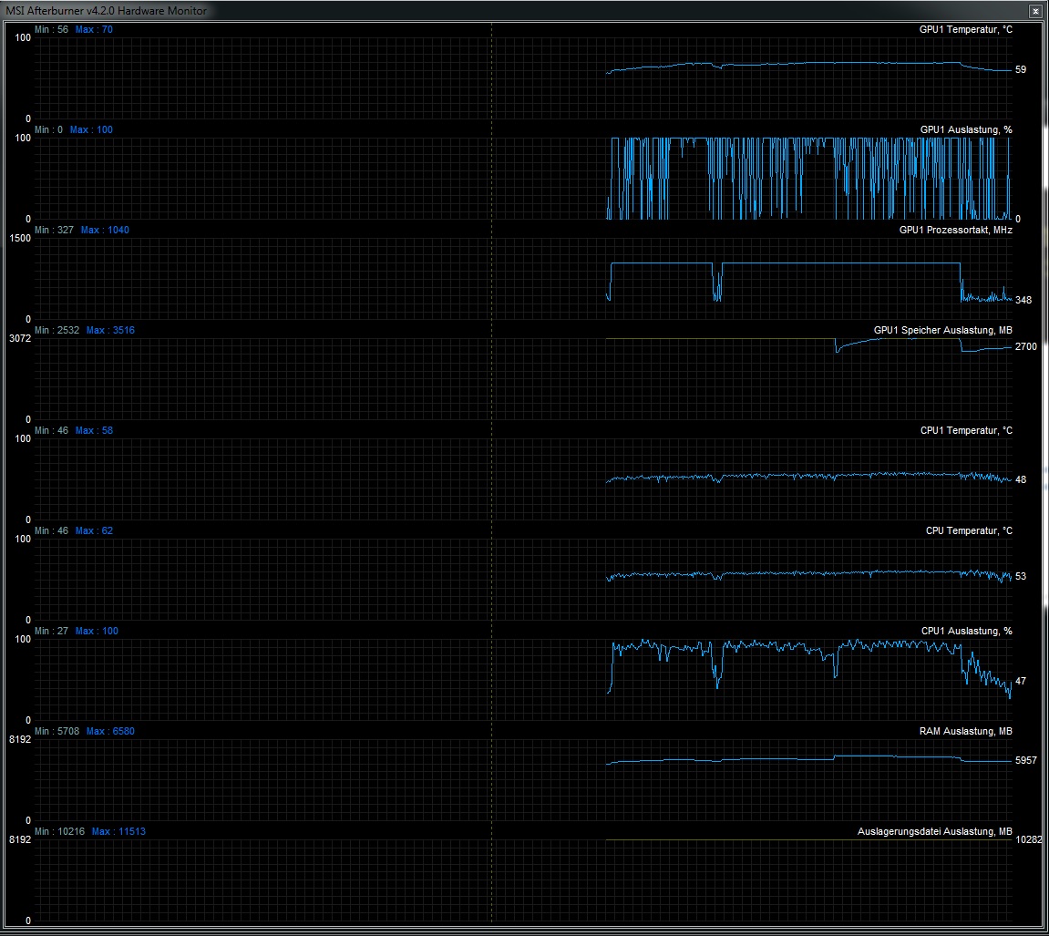

@Fckthwrld,
installiere doch mal den MSI-Afterburner, nimm die FPS und Framerate, sowie CPU-Auslastungskurve als Screeshot auf und poste sie hier. Dann sehen wir, ob etwas nicht stimmt schon am Verlauf der Graphen.

Wie man sieht bist du am CPU Limit daher ist die CPU schuld nicht die Karte du brauchst für mehr FPS einfach eine bessere CPU.
Ja sonst wärst du nicht bei 90-100 % CPU Auslastung, mein i5 4460 limitiert auch bei The Division.
