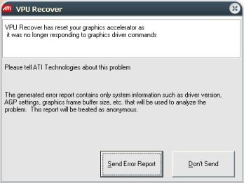

ich habe da ein kleines Problem: meine neue Sapphire Radeon 4670 Ultimate (passiv gekühlt) will nicht so, wie ich wohl will.
Ich bekomme sehr häufig Freezes oder Abstürze - jedoch nur im 3d Betrieb, niemals unter Windows.
Teilweise dauert es eine Weile und dann fängt sich das System wieder - dann kommt die Aufforderung an ATI einen Fehlerbericht zu senden.
Meistens höre ich nur noch Sound und das war's -> Reboot-Knopf. :mad:

VPU Recover springt in der Regel nur ein wenn im Signalverarbeitungsablauf der Grafikkarte etwas massiv schief läuft. Hauptsächlich tritt er beim Übertaktungsversuchen von Grafikkarten in Erscheinung (Takt zu hoch, Spannung zu niedrig, Temperatur zu hoch). Also alles Zustände die eine fehlerfreie Signalverarbeitung behindern.
Vielleicht wird die Karte doch zu heiß.
Gibt es zu den abstürzenden Spielen evtl. Patches / Updates ?

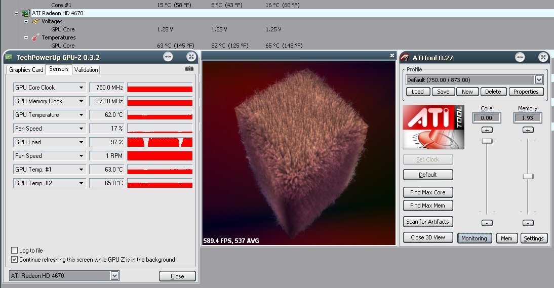

Du könntest mal das ATItool installieren und dort den Stresstest ausführen.
Wenn allerdings andere Tests fehlerfrei funktionieren und die Temperaturen der Karte so wie beschrieben richtig sind sollte kein thermisches Problem vorliegen.
Allerdings finde ich 71° Grad unter Last für ne passiv gekühlte Karte schon sehr wenig.

Bei der Benutzung des ATi Tools 0.26 kommt wenn ich irgendetwas machen möchte folgende Fehlermeldung, welche ich nicht so ganz nachvollziehen kann:

Ok, mein Fehler. Ich bin bei Beta-Versionen immer skeptisch und hatte daher die 0.26 genommen - bis ich gesehen habe, dass die von 2006 ist ;)
Mit der 0.27 Beta 4 läuft es.
Laut GPU-Z und SIW kommt die Karte auch nach 15 Minuten Vollast nicht über 65°C hinaus.
Fehler konnte ich bei dem Test auch nicht feststellen.
-> Siehe Screenshot

Super Temperaturen für ne passive Grafikkarte, nicht schlecht :daumen:.
Hast Du im Catalyst die Overdrive Funktion aktiviert oder ist die aus ?

Was mich etwas irritiert hatte ist, dass GPU-Z beim ersten testen (fürs Sysprofile) Taktraten von 800/1000 angegeben hat.
Jetzt jedoch nur noch 750/873 - wie es auch sein sollte. *grübel*
Diese "Übertaktung" würde für das Einspringen von VPU Recover sprechen.
Ist diese Takterhöhung reproduzierbar? Ich wüsste nicht das die HD 4670 Ultimate eine automatische Übertaktungsfunktion hätte.
Kann man nicht mit dem Rivatuner Taktfrequenzen aufzeichnen?
Das würde ich mal machen, dann die Abstürze provozieren und schauen wie sich die Taktraten verhalten.
