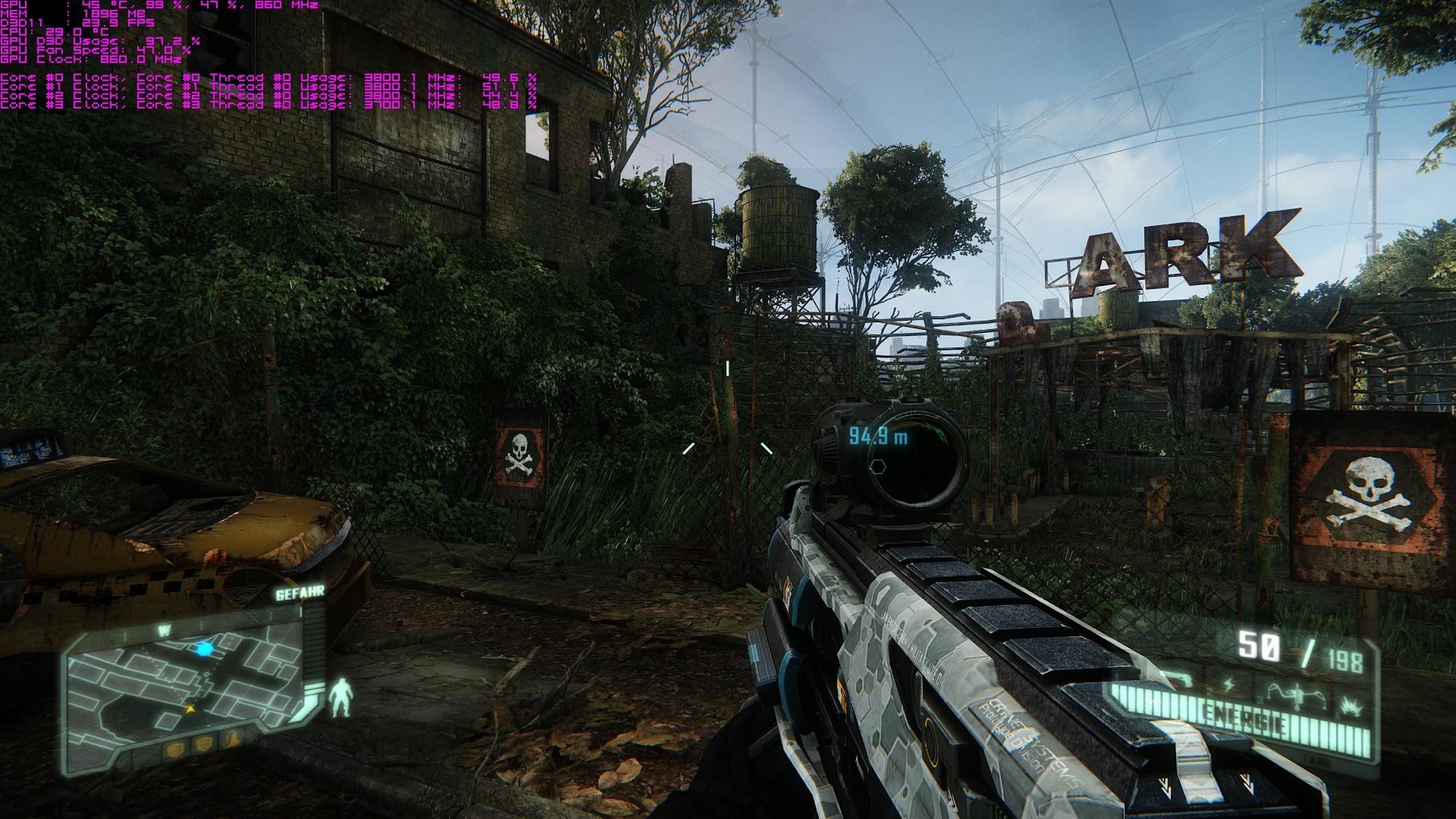

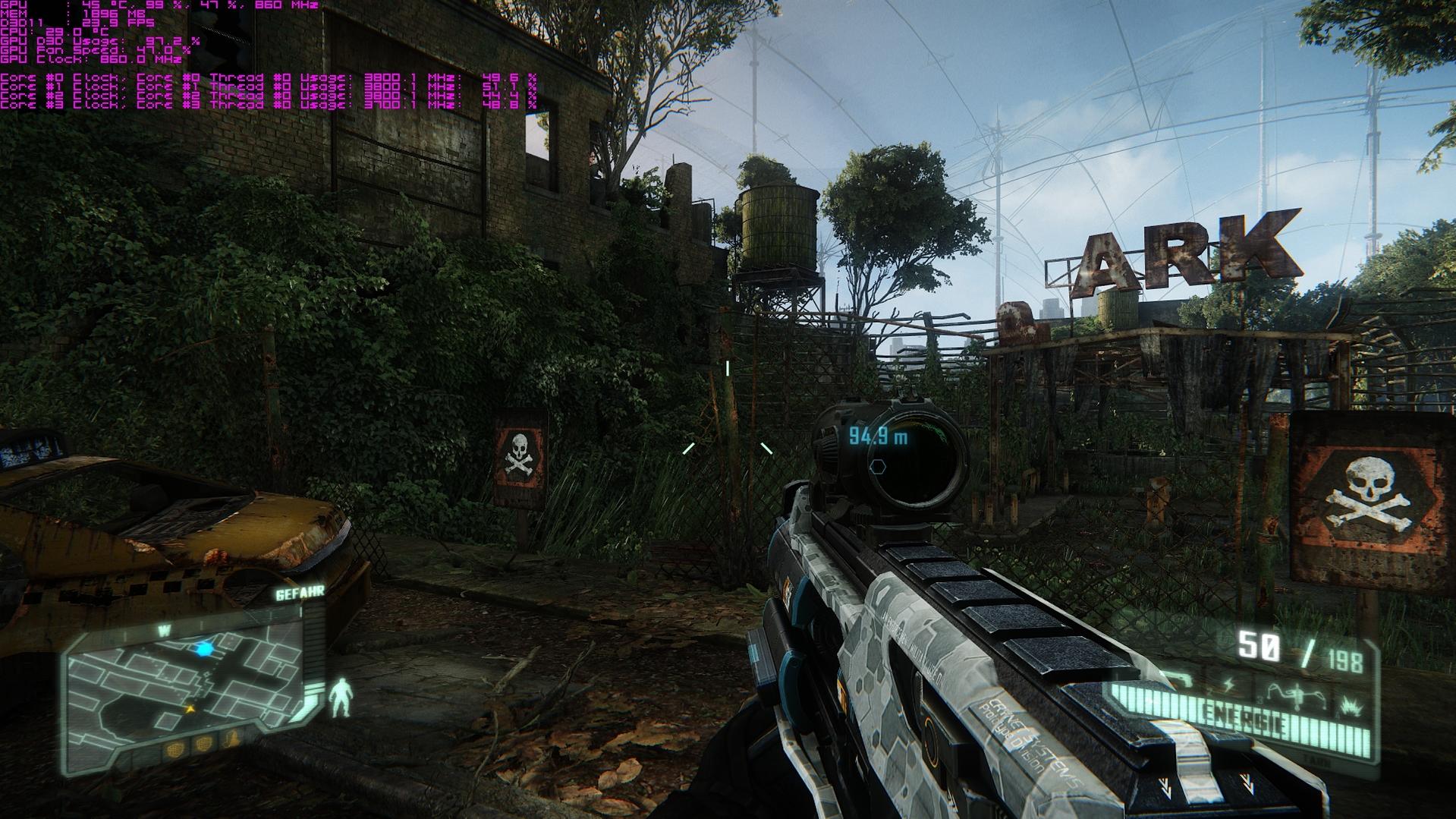

Crysis 3
1920 x 1080 [4xAA/16xAF] 51,3 74,9 (+46,0%)
285 gegen die 290. sind die ergebnisse in etwa bei allen 290 zu erwarten? (sprich die günstigste 290 schafft das auch)?
Spar dir das Geld!
Mehr wie 100€ glaub ich persönlich nicht das du für die 7950 noch bekommst.
Takte die 7950 Moderat auf. 1000/1350 macht jede ohne Spannungserhöhung mit! Temperatur am Anfang etwas im Auge behalten, aber meine ist teilweise auf 1115/1450 gelaufen und bei 70 grad war ende. Auch nach 2-3 Stunden Crysis 3 keine höheren Temperaturen!
Crysis 3 Hab ich alles auf Ultra mit fxaa mit ca 45 fps auf FHD gespielt.
