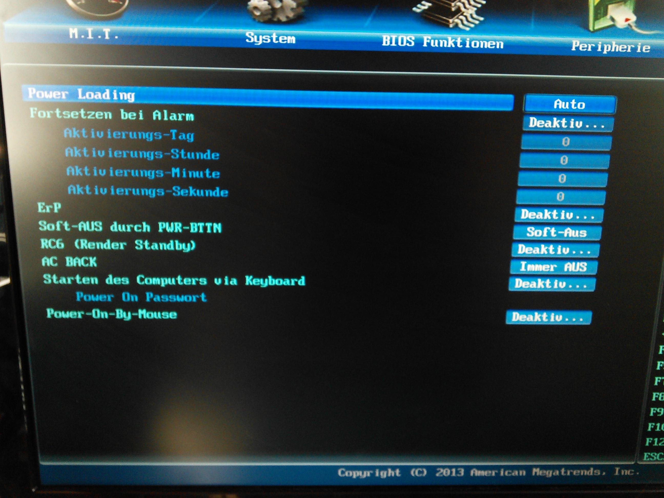

Habe noch geändert: leistubgsverbesserung : von normal auf enhanced stability

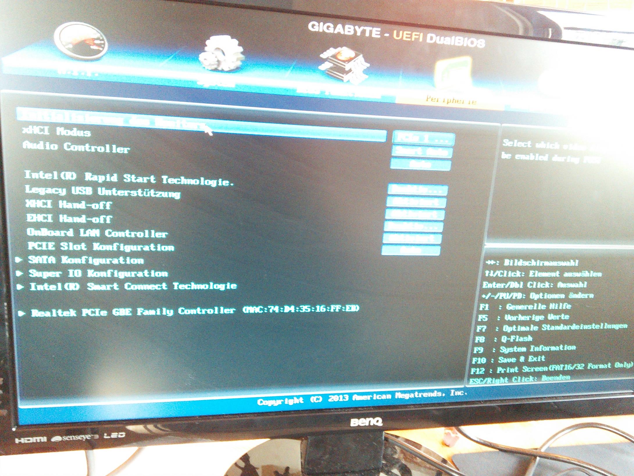

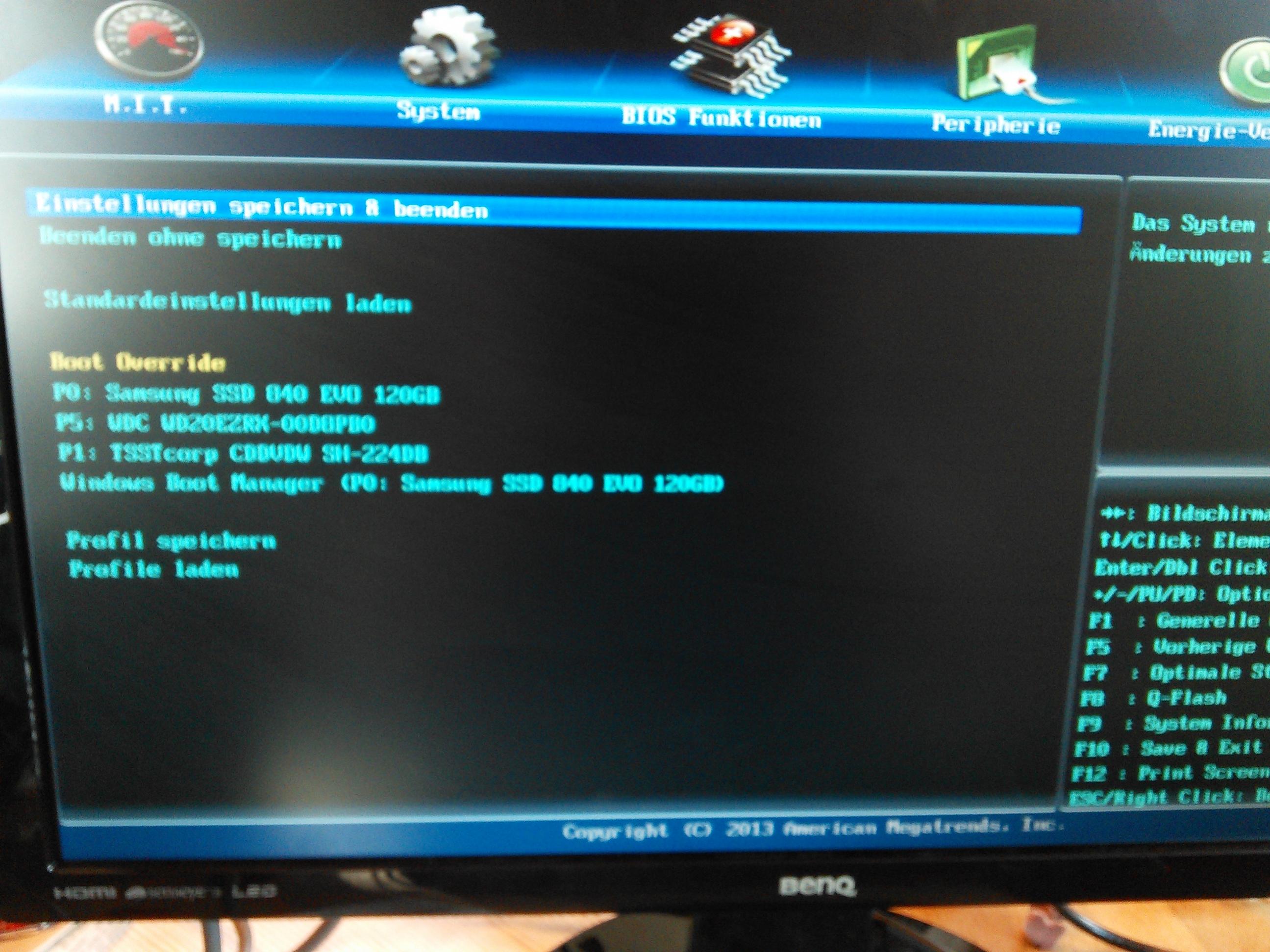

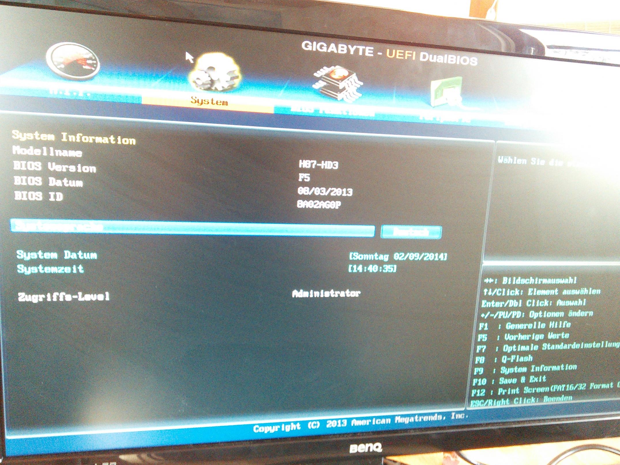

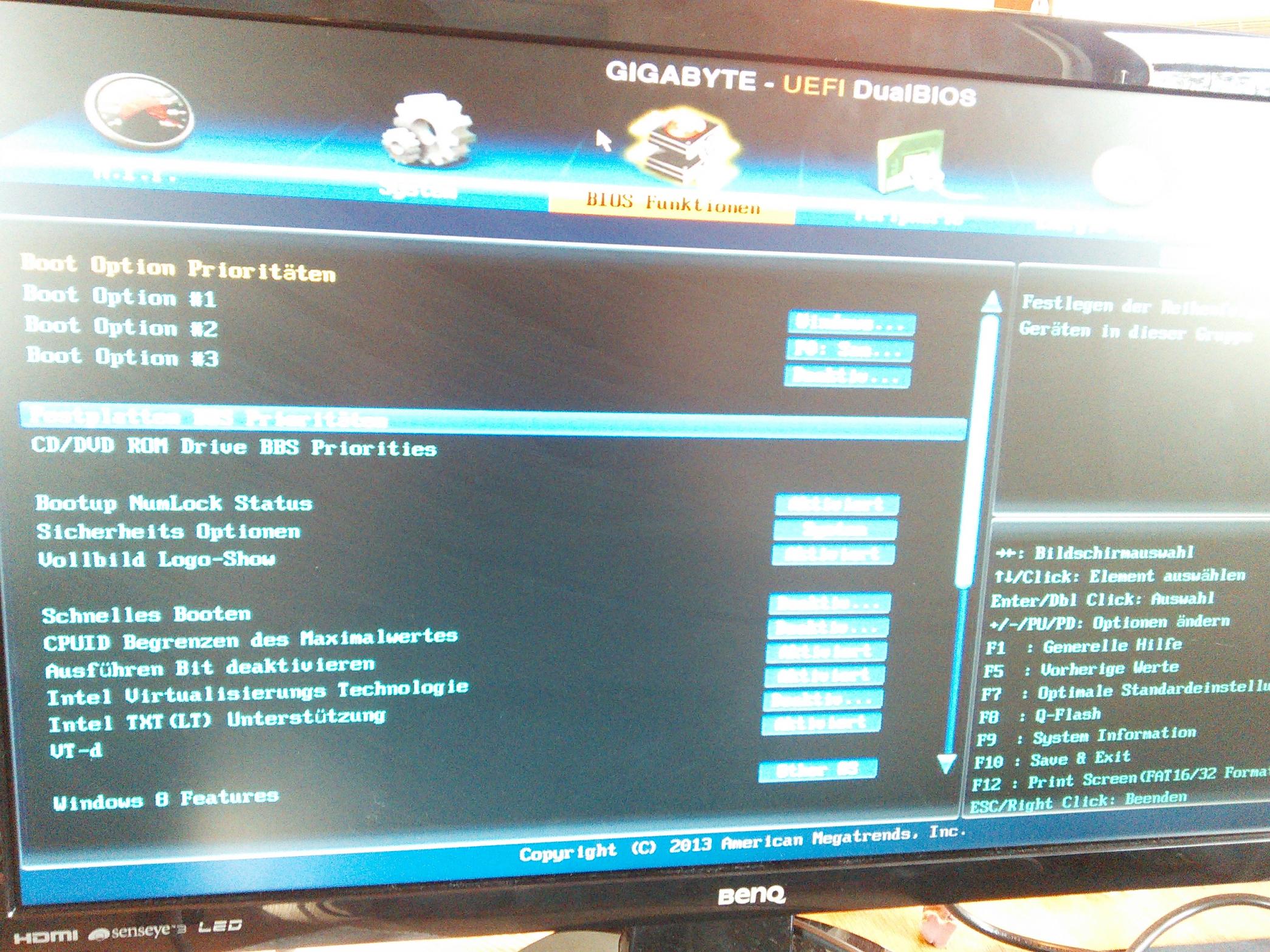

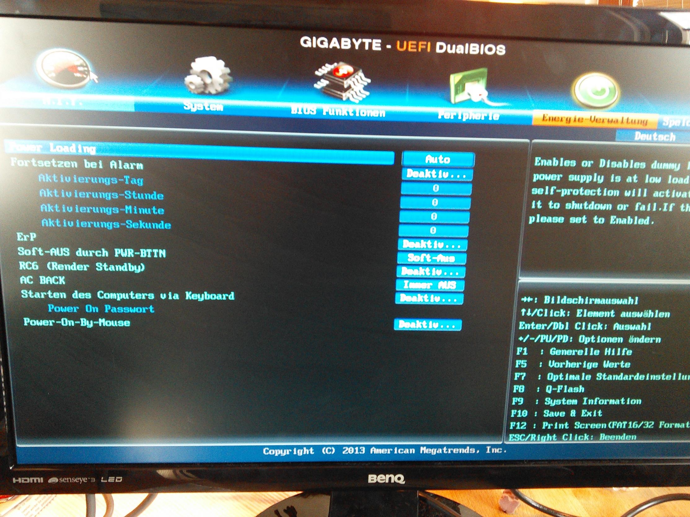

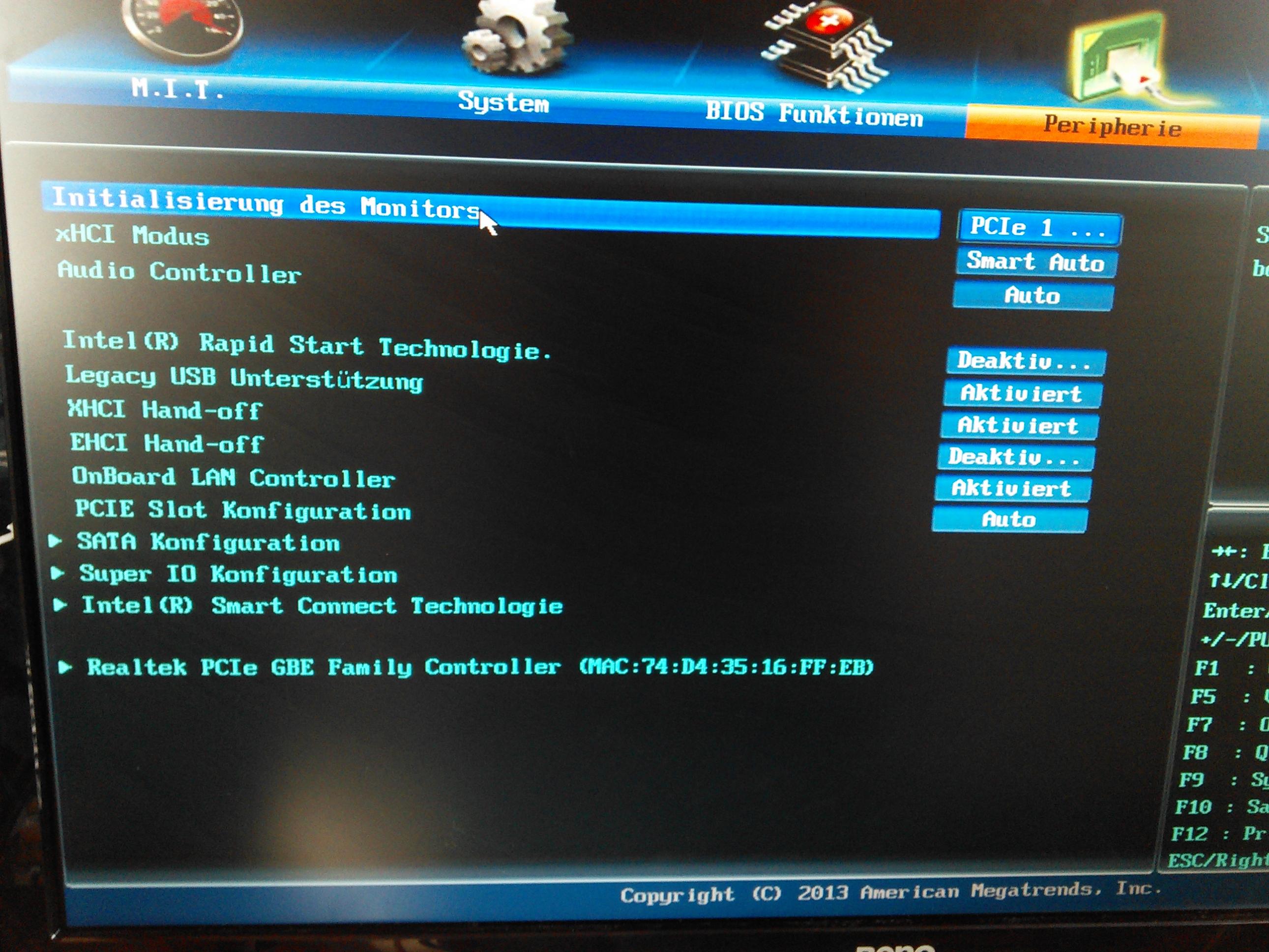

Die Einstellung mit dem PCI express finde ich in meinem BIOS gar nicht. (Edit: Habs gefunden und auf gen2 gestellt. Stand auf gen1)
Ich mach Fotos von meinen Einstellungen und schicke sie in den Anhang.

kein Fehler *achselzucken* schalte die Leistungsverbesserung wieder auf Normal zurück.
