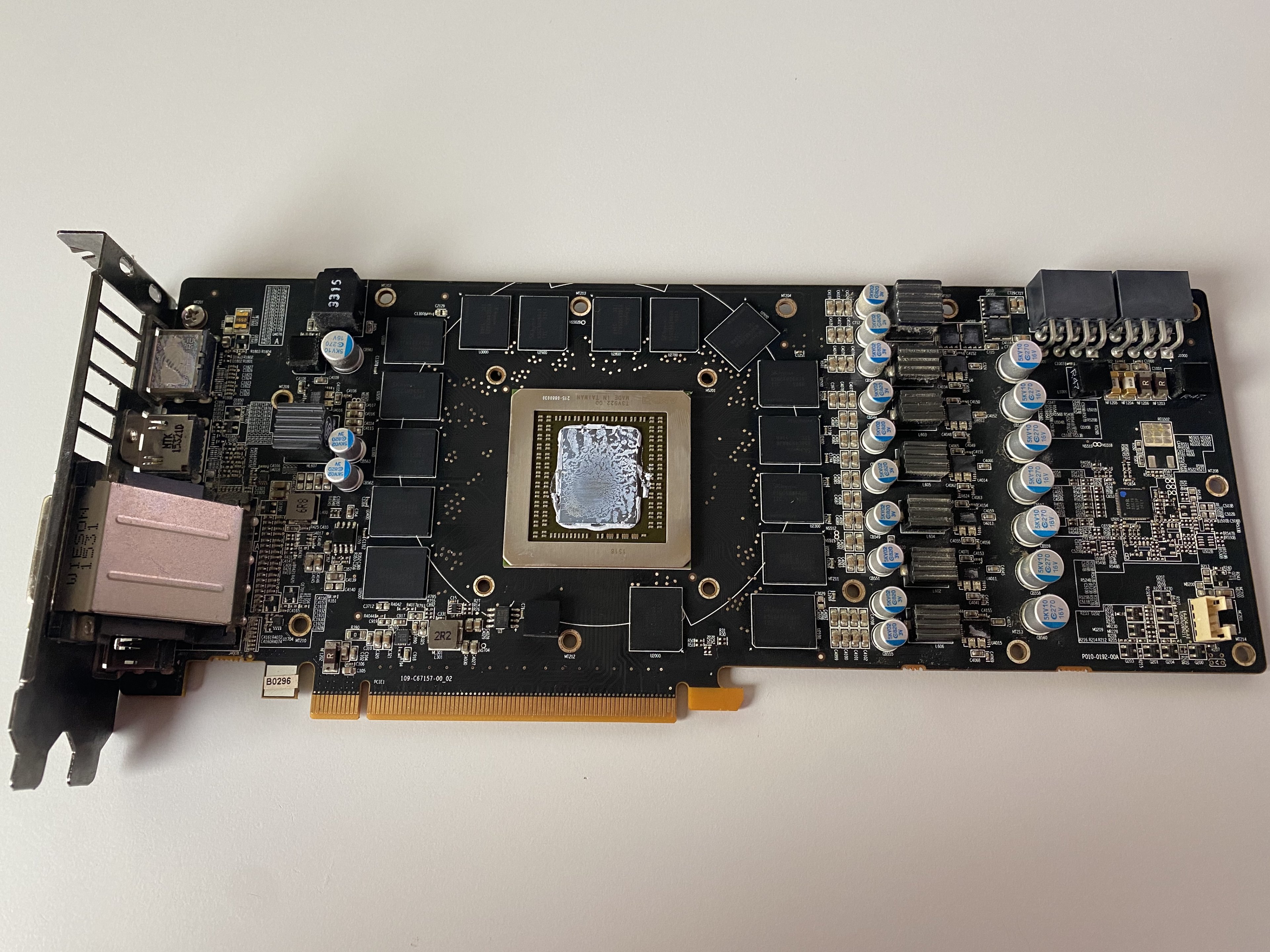

vor dem backen musst du ja den kühler runter nehemen, da würde ich mal schauen ob's offensichtliche defekte verschmorte komponenten gibt...vor dem backen. diese komponenten könnte man dann austauschen. backen hilft soweit ich weiß aber eher bei VRAM defekten...lustige bildfehler... aber deine karte ist ja komplett tot

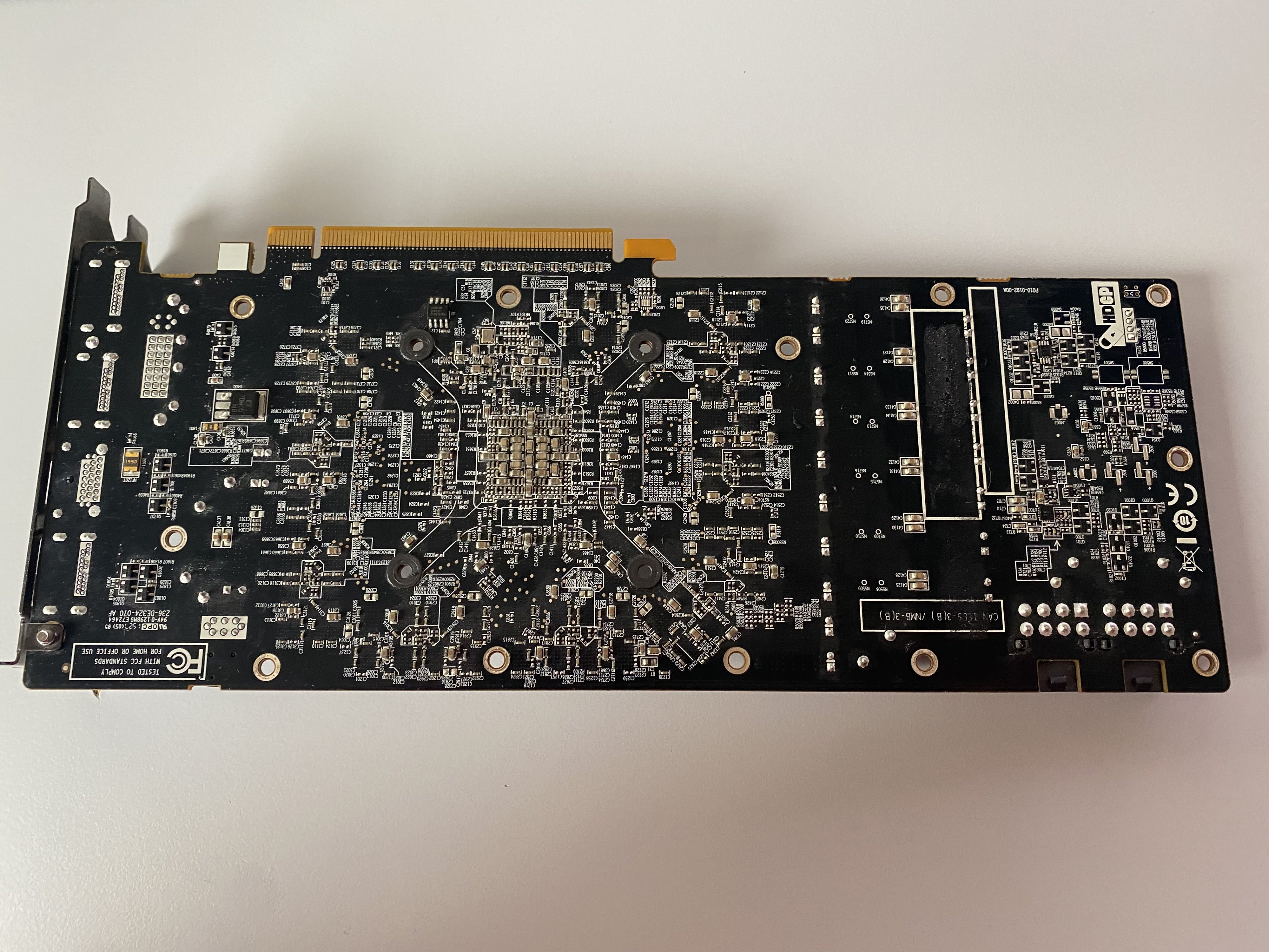

Kühler ist schon ab, aber offensichtliche Defekte sind nicht zu erkennen.
