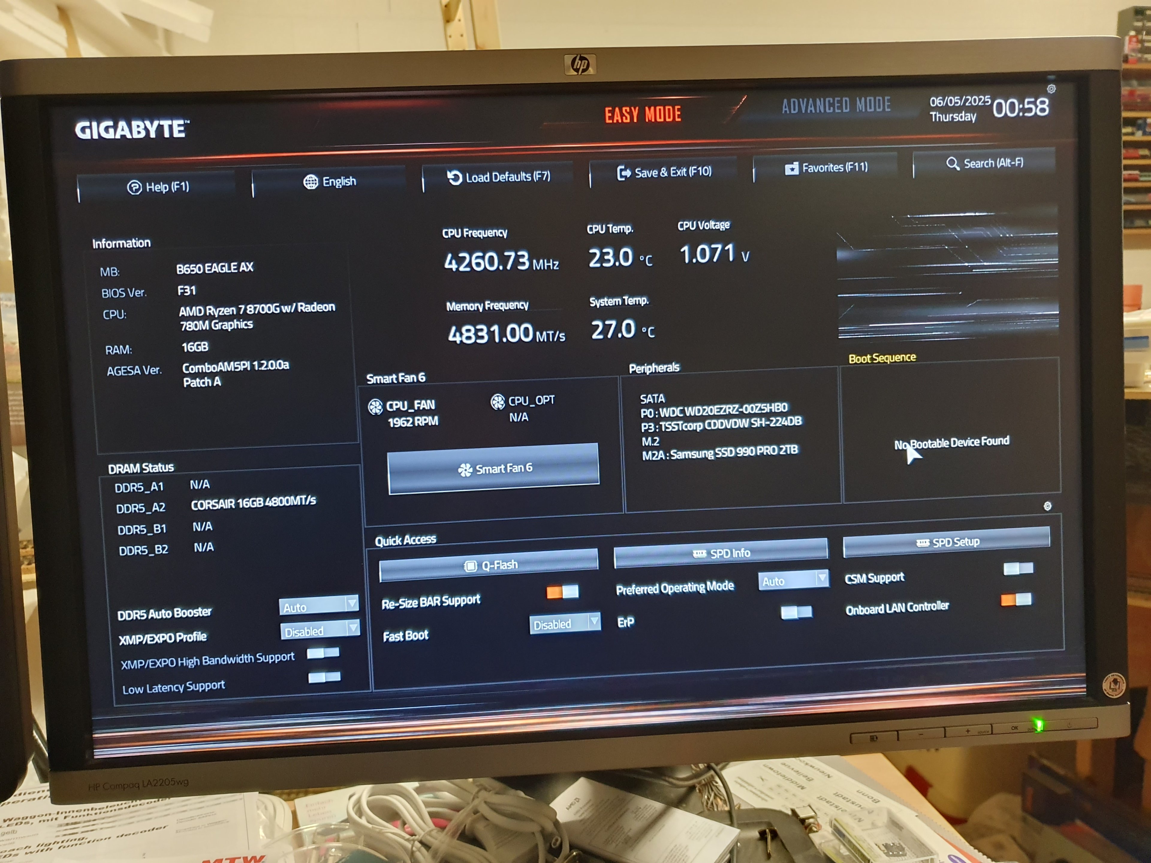

...Alles neu zusammengebaut ausser der HDD. Leider wird nur einer der beider Arbeitsspeicher erkannt, damit kann ich erst einmal leben. Mit einem Riegel Ram komme ich ins Bios. Dort werden mir auch die eingebaute HDD und SSD angezeigt. Auf der HDD ist das Windows 10 noch vom alten Rechner. Die SSD ist jungfräulich. Allerdings keins von beiden im Bootmenü.
Mache ich Save and Exit bleibt das Mainboard mit einer rot leuchtenden LED beim VGA Status stehen und ich habe nur noch einen schwarzen monitor. Nur mit einem CMOS reset komme ich bei einem Neustart wieder ins Bios. Das war es, mehr geht leider nicht.
Da ein Ryzen7 8900G verbaut ist, sitzt die Grafikkarte auf der CPU. Diese wird auch als solches richtig erkannt. Bios Version ist F32, somit ist die angegebene verbaute Hardware auch gelistet.
Hat jemand dazu eine Idee?
...CPU kontrolliert, aus und wieder eingebaut, Ram mehrfach getauscht und gewechselt, so das ich dies erst einmal auf einen defekten Riegel eingrenzen kann, der ausgebaut ist.

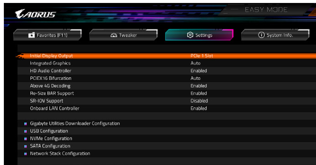

Stellst du dann etwas im BIOS ein oder es läuft eine automatische Optimierung (des Speichers oder ähnlich) bevor du das BIOS mit "Speichern" wieder verläßt?
Was passiert, wenn du das BIOS ohne "Speichern" verläßt?
Was passiert, wenn du deine alte HDD mit Win 10 drauf zum Booten angibst?
Zum einen habe ich den Speicher ohne Änderung verlassen. Bei einem Anderen Versuch habe ich CSM eingeschaltet. Bei deiden leuchtet danach die rote VGA LED auf dem Mainboard und nichts geht mehr.

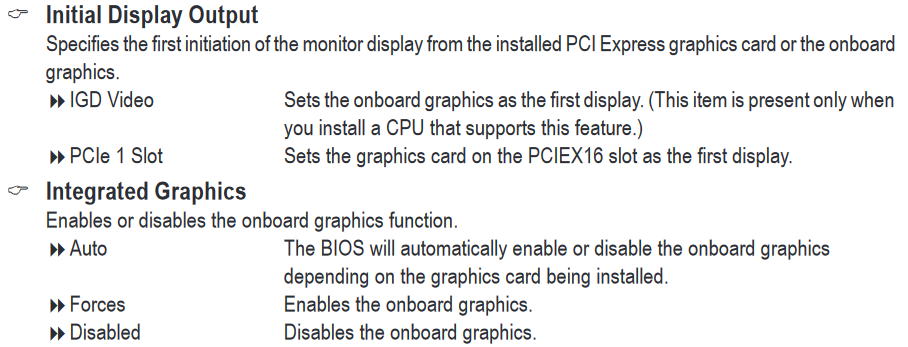

Habe bisher im Bios bisher noch nichts über diese Einstellmöglichkeit gefunden. kann aber noch mal suchen gehen,anhaltpunkt wo es stehen könnte?
Habe die Einstellung gefunden. VGA LED ist aus. Einstellung auf intern geändert. Jetzt muss ich noch das laufwerk bootfähig bekommen. Da er jetzt weiter fährt und im Bios stehen bleibt.
