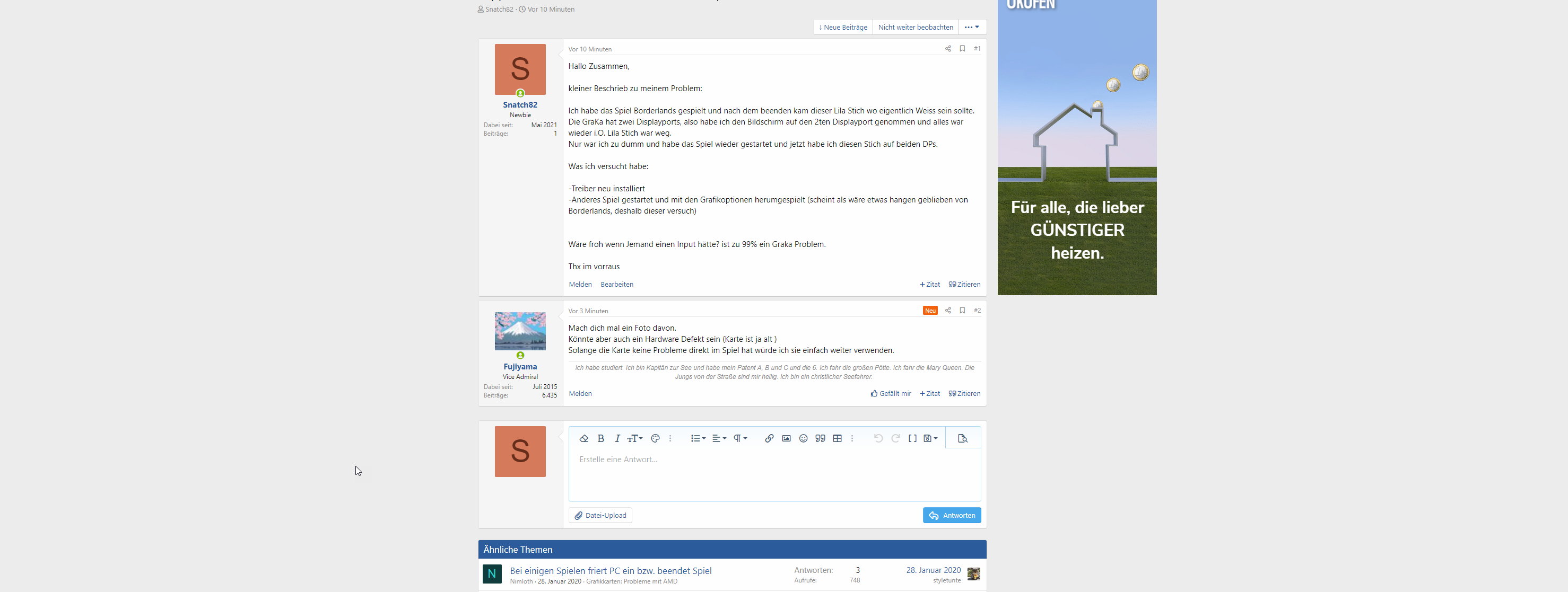

Ich habe das Spiel Borderlands gespielt und nach dem beenden kam dieser Lila Stich wo eigentlich Weiss sein sollte. Die GraKa hat zwei Displayports, also habe ich den Bildschirm auf den 2ten Displayport genommen und alles war wieder i.O. Lila Stich war weg.
Nur war ich zu dumm und habe das Spiel wieder gestartet und jetzt habe ich diesen Stich auf beiden DPs.
Ich kann auf dem Bild kein Strich erkennen, bitte kennzeichne ihn bzw. liegt es Vlt an dein Monitor?

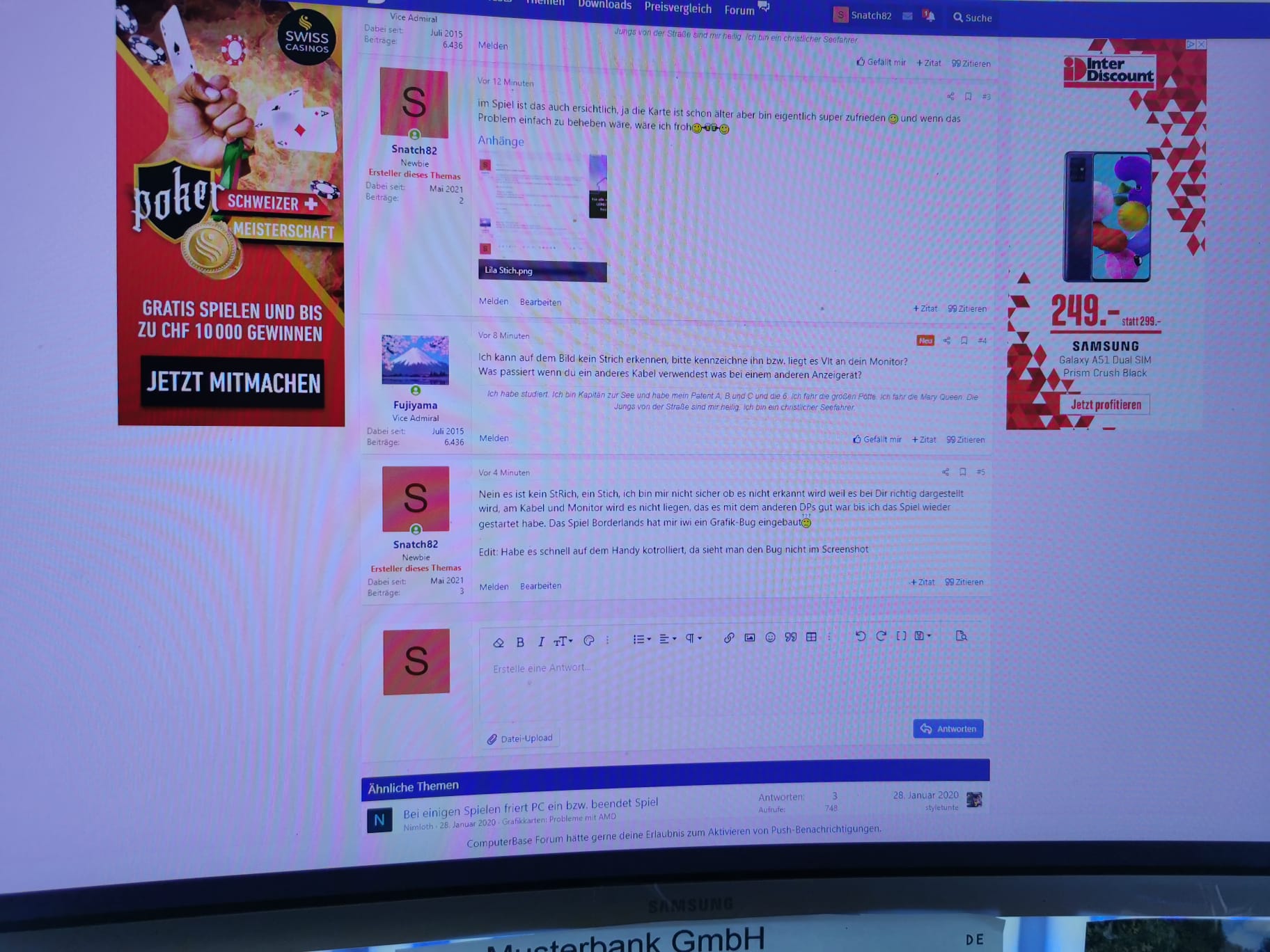

Nein es ist kein StRich, ein Stich, ich bin mir nicht sicher ob es nicht erkannt wird weil es bei Dir richtig dargestellt wird, am Kabel und Monitor wird es nicht liegen, das es mit dem anderen DPs gut war bis ich das Spiel wieder gestartet habe. Das Spiel Borderlands hat mir iwi ein Grafik-Bug eingebaut:confused_alt:
Edit: Habe es schnell auf dem Handy kotrolliert, da sieht man den Bug nicht im Screenshot
Auf dem Screenshot sieht man wirklich keinen Farbstich. Absolut sauber...
Vielleicht doch eher Monitorproblem? Oder Kabel. Müsstest Mal ein Foto mit dem Handy machen.
ich habe es jetzt mit dem Handy fotografiert, hier sieht man es

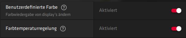

Problem gelöst:
Die Farbtemperatur-Regelung war nicht aktiviert:daumen: Danke trotzdem für die Bemühungen!
