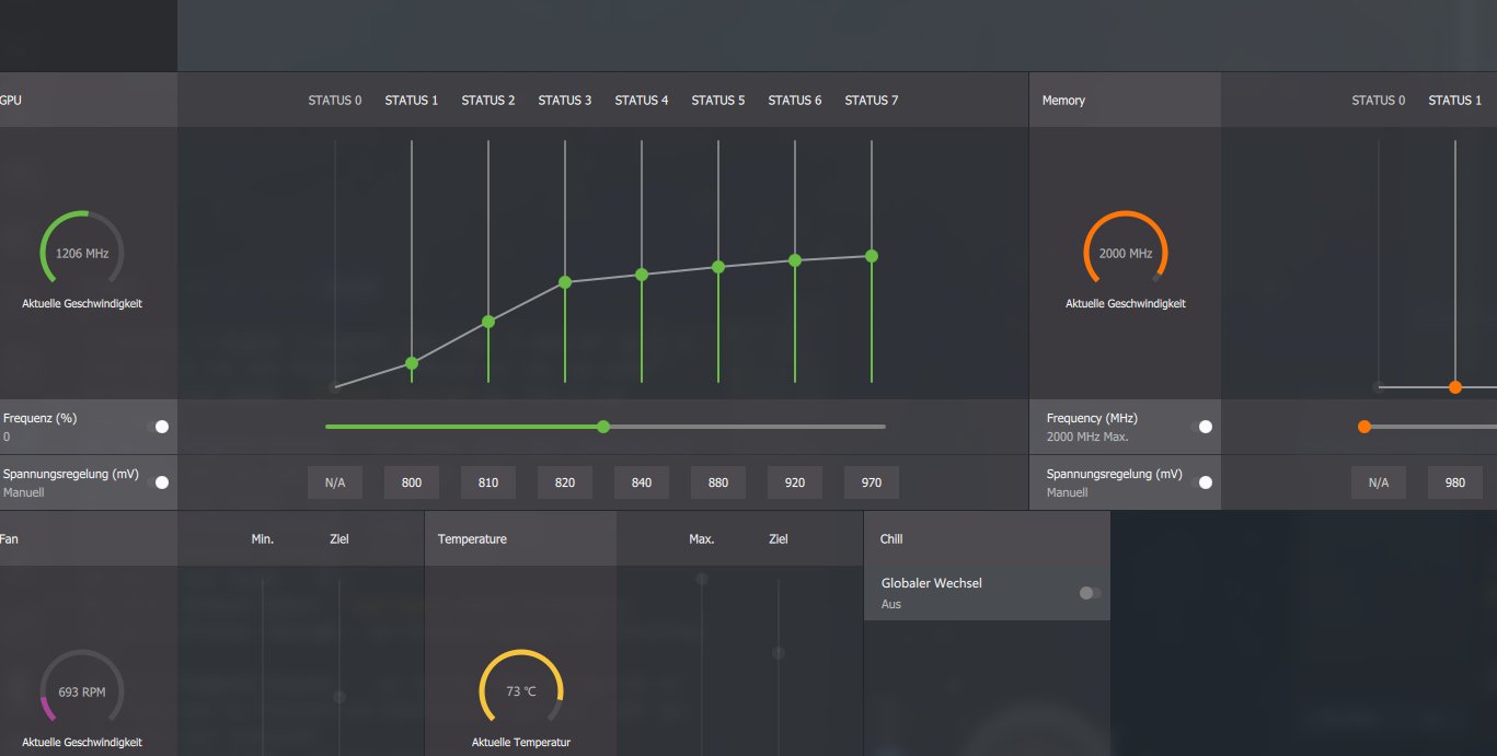

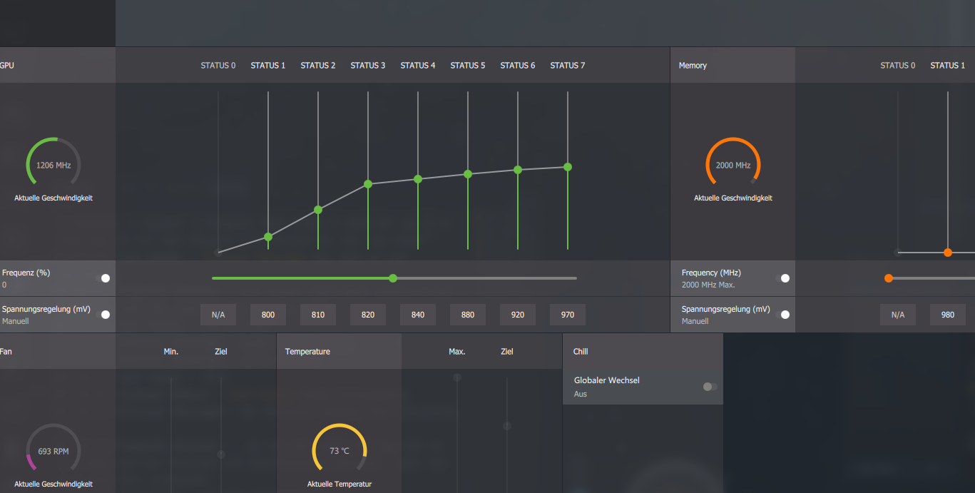

Klar kann das gelingen, allerdings sind alle Karten unterschiedlich. Versuche mal meine Einstellungen aus dem Bild aus #2, damit läuft meine Karte ohne Performanceeinbußen leiser und mit weniger Verbrauch, das Temperaturtarget ist allerdings etwas höher gesetzt, die Karte wird also 3° wärmer.
Die einzelnen Werte kannst du dann noch für deine Karte ggf. anpassen und dich an dein persönliches Optimum herantasten. Sind ja einige Karten hier, bei denen das UV noch weiter geht als bei mir.

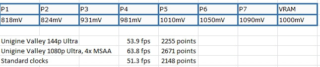

Also, bei mir schauts jetzt so aus:
Das Powertarget hab ich um 15% erhöht, Takt ist auf 1310mhz. Im Valley Benchmark unter 1080p hör die Karte deutlich, unter 1440p hingegen so gut wie gar nicht.
Overwatch (Ultra) stabil getestet mit 120-150fps, je nach Betrieb aufm Bildschirm. Dying Light (max.) mit 58-90fps, je nach Situation, Gegner Aufkommen, Licht, etc.
Ich könnt wahrscheinlich noch höher gehen mit dem Takt, denke aber, das reicht erstmal. Wenn ich allerdings unter 1090mV ging beim Undervolting, waren die Ergebnisse im Benchmark schlechter. Stabil, aber schlechter.

Ich nutze aktuell das Silent Bios im Zusammenspiel mit Undervolting. Einstellungen siehe Screenshot. Die Werte hatte ich hier im RX480 Overclocking Thread aufgeschnappt. Alle meine Spiele laufen damit stabil, insbes. Witcher 3 habe ich ausprobiert.
Aktuell Laufen zwei Eve Online Clients. Max Temp. liegt unverändert bei 75°C, Lüfter drehen im Alltag max. 800-900 RPM.
Ziel leiser zu werden finde ich ganz gut erreicht - ob ich noch das Limit austesten sollte?
