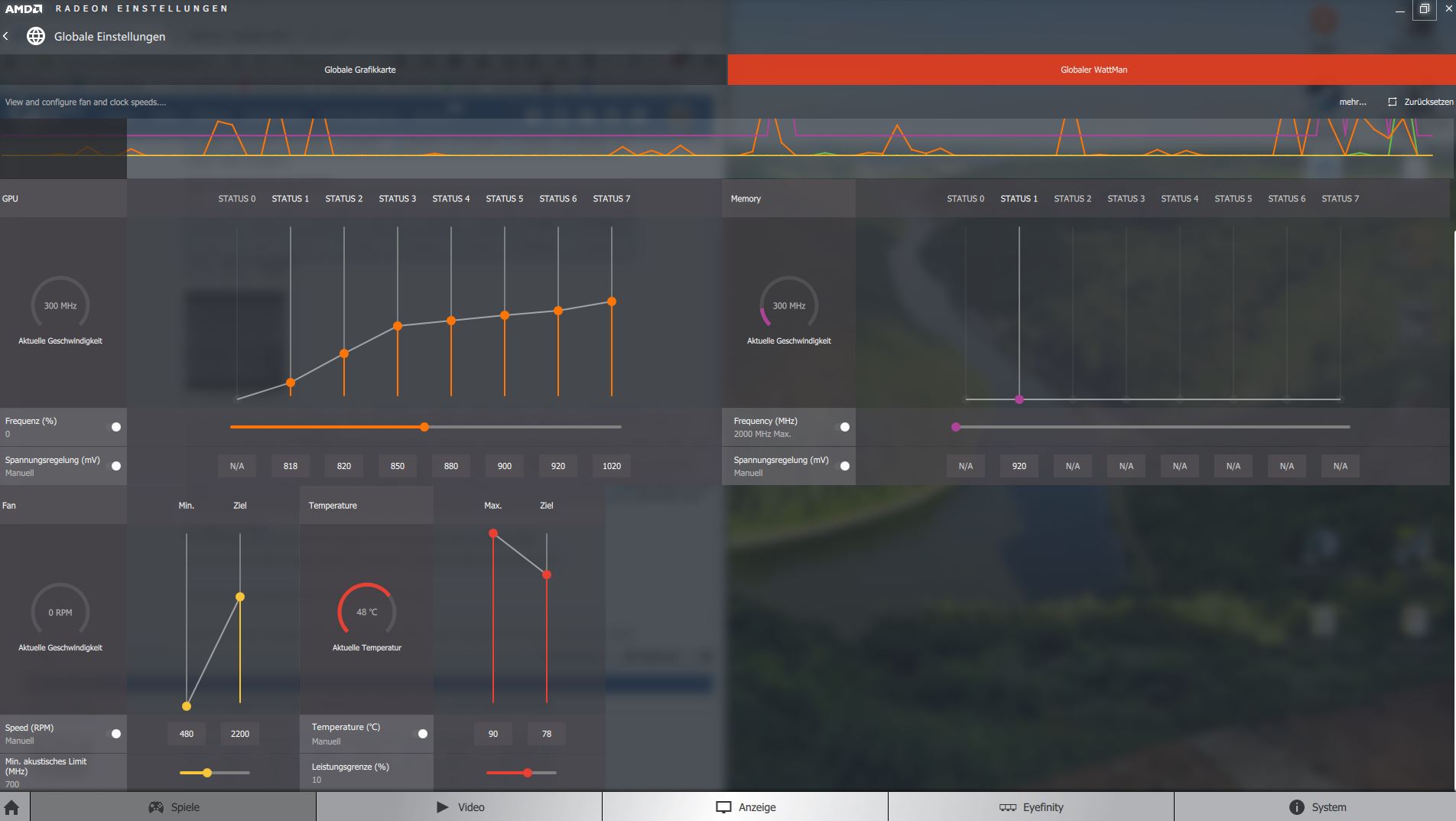

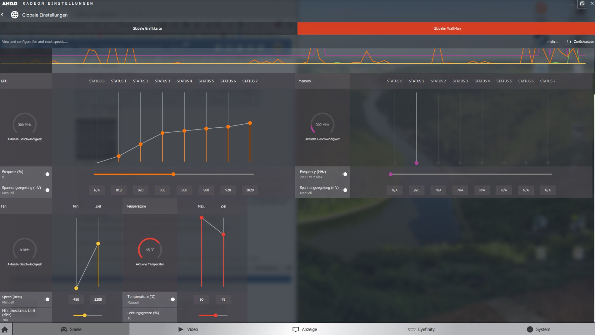

matraj63 schrieb:Hier mal meine Werte:
[TABLE="class: grid"]
[TR]
[TD]P1[/TD]
[TD]P2[/TD]
[TD]P3[/TD]
[TD]P4[/TD]
[TD]P5[/TD]
[TD]P6[/TD]
[TD]P7[/TD]
[TD]VRAM[/TD]
[/TR]
[TR]
[TD]818mV[/TD]
[TD]820mV[/TD]
[TD]850mV[/TD]
[TD]880mV[/TD]
[TD]900mV[/TD]
[TD]920mV[/TD]
[TD]1020mV[/TD]
[TD]920mV[/TD]
[/TR]
[/TABLE]
Den Takt habe ich nicht verändert, das Boost BIOS ist aktiv. Alle Einstellungen wurden mit dem WattMan durchgeführt.
Lüftergeschwindigkeit manuell von 480-2200rpm, Temperatur Max 90°C Ziel 78°C. Leistungsgrenze +10%, min. akustisches Limit habe ich auf 700MHz gelassen.
Die Karte hält damit in Spielen durchgehend den Boosttakt von 1260MHz GPU / 2000MHz VRAM, die Lüfter bleiben im Bereich 900-1300rpm.
OC funktioniert bei den Einstellungen nicht, da stürzt sofort der Treiber ab. Da mir UV wichtiger ist, habe ich OC nicht weiter ausprobiert.
Laut GPU-Z ASIC Quality 70.0%, keine Ahnung, ob das von Belang ist.
Ich habe festgestellt, dass mein Wattman bei sehr scharfen Einstellungen sich nach einem Neustart zurücksetzt. Also die Einstellungen wieder auf Werkseinstellungen setzt. Passiert bei mir, wenn ich den Speichertakt von 2060MHz auf 2070MHz bei 1000mV setze. Im meinem einen aktuellen Spiel (AC Syndicate) sind die Einstellungen stabil.
Ist der Wattman so empfindlich, oder stürzt die Grafikkarte beim booten kurz ab? Weiß einer was?
