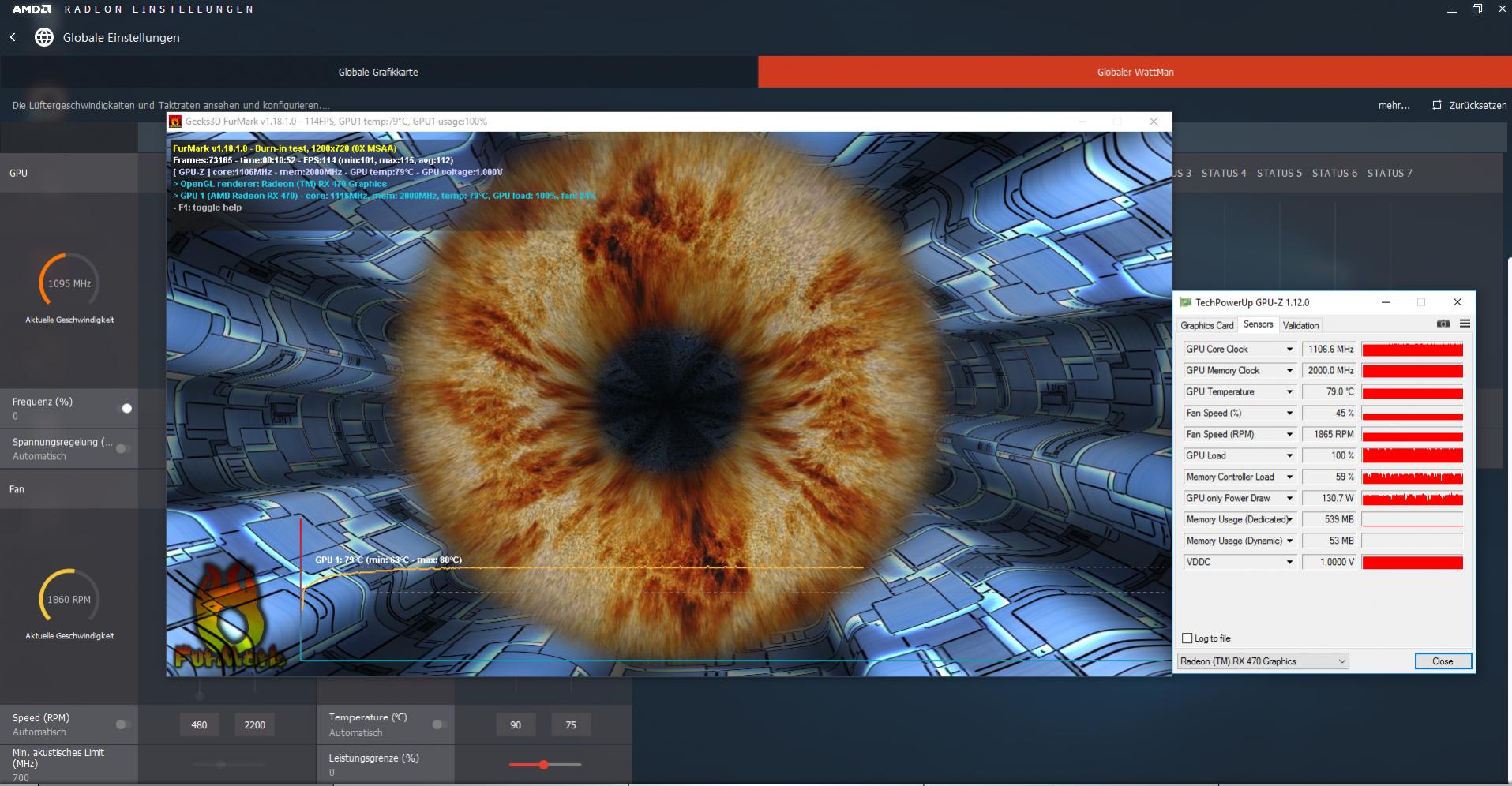

Hatte die Karte jetzt mal testweise mit Furmark ausgelastet und da kamen nach gut 10 Minuten folgende Werte zustande:
Wie man in dem Screenshot sieht wurden sogar 80 °C geknackt bei fast 1900 RPM!
Ich muss hier jedoch noch erwähnen, dass mir derzeit nur ein sehr kompaktes Gehäuse zur Verfügung steht, mit lediglich 1 Lüfter, der Luft rausbläst. Deshalb habe ich die Seitenwand des Gehäuse mittlerweile offen, unter diesen Voraussetzungen sind die erwähnten Ergebnisse erzielt worden. Ein anderes Gehäuse steht derzeit nicht zur Verfügung.
Gibt es hier Leute die mir möglicherweise von ähnlichen Erfahrungen hinsichtlich Temperaturen und Lüfterdrehzahlen berichten können oder würdet Ihr sogar sagen, das sei ein Reklamationsgrund? Aufgrund der abweichenden Testergebnisse, die ich jetzt auf diversen Seiten gelesen habe bin ich hier doch etwas verunsichert und würde mich über Erfahrungsberichte anderer User freuen.
FurMark ist realitätsfern.
Benutze 3D Mark Loops oder Spiel etwas um die Temperatur auszuloten.
Desweiteren ist die GPU nicht in jedem Gehäuse gleich, es kommt darauf an wieviel Frischluft reinkommt (Gehäuse , Lüfter , Drehzahlen), wie Warm es im Raum ist und wie sehr sich das Gehäuse aufheizt beim Spielen.
Dazu ist das Geräusch empfinden auch für jeden anders, mancher würden sagen es ist Silent, den anderen stört es.
Gemessen an dem was du hast (kleines Gehäuse, kein Luftstrom da es offen ist) hört sich das normal an bei dir.
Jup, viele Testseiten im Netz nutzen sehr großzügige Gehäuse mit guter Belüftung. Manch sogar nur einen Benchtable. Das ist natürlich nicht sehr nah an der Realität.
Mit verschiedenen Spielen mal Testen. Furmark eignet sich als Stabilitätstest nach erfolgtem OC. Und zum ausloten von Grenzen wenn man an der Kühlung feilt. Aber nicht als Referenz für Werte die einem Videospiel entstammen.
Der Standardkühler ist halt nicht so der Burner.
80°C sind unbedenklich für die GPU. Evtl. kannst du im Wattman einen Sweetspot mit 80°C als TT + max. Fan-Speed erstellen.
Wenn Du sie leider haben willst, wirst Du um geringeren Spannungen / Takt nicht herumkommen.

nein, um bessere Ergebnisse zu erzielen ist ein Gehäuse mit besserer Belüftung , Spannungssenkung der GPU ( Undervolting ) und aus meiner persönlichen Erfahrung der Tausch vorhandener Wärmeleitpads von Vorteil ^^
