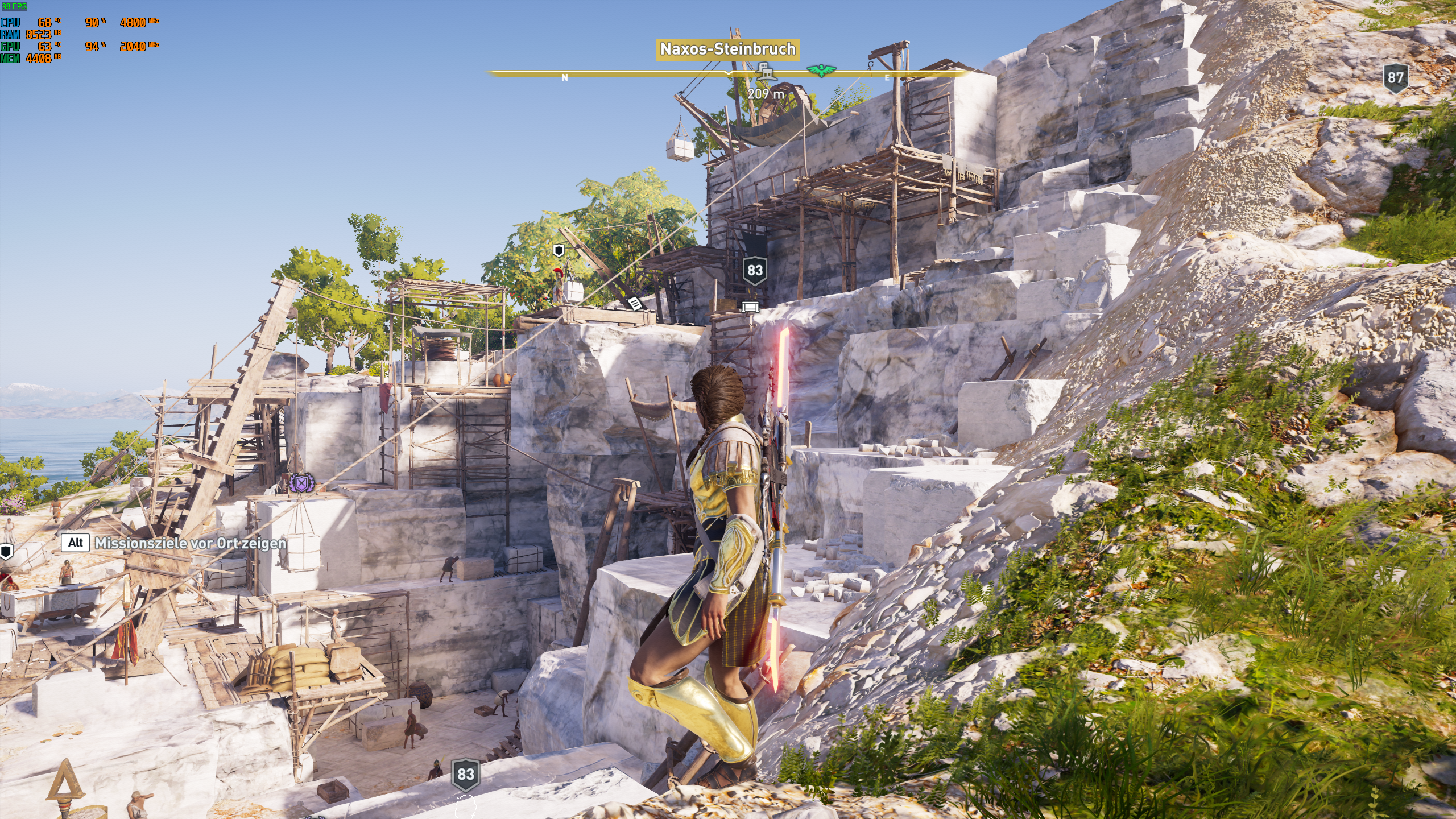

Undervolte doch deine Karte. UV+OC :)
UV war doch jahrelang das Mittel der Wahl bei AMD.
Meine RTX 2080 sieht dadurch keine 75 Grad mehr und ist auch unter Volllast sehr leise. :)
Hat dabei aber fast 10% mehr Boosttakt :)
1860->2040 MHz
VRAM 14000->15000 MHz
Win-Win-Win Quasi :)
