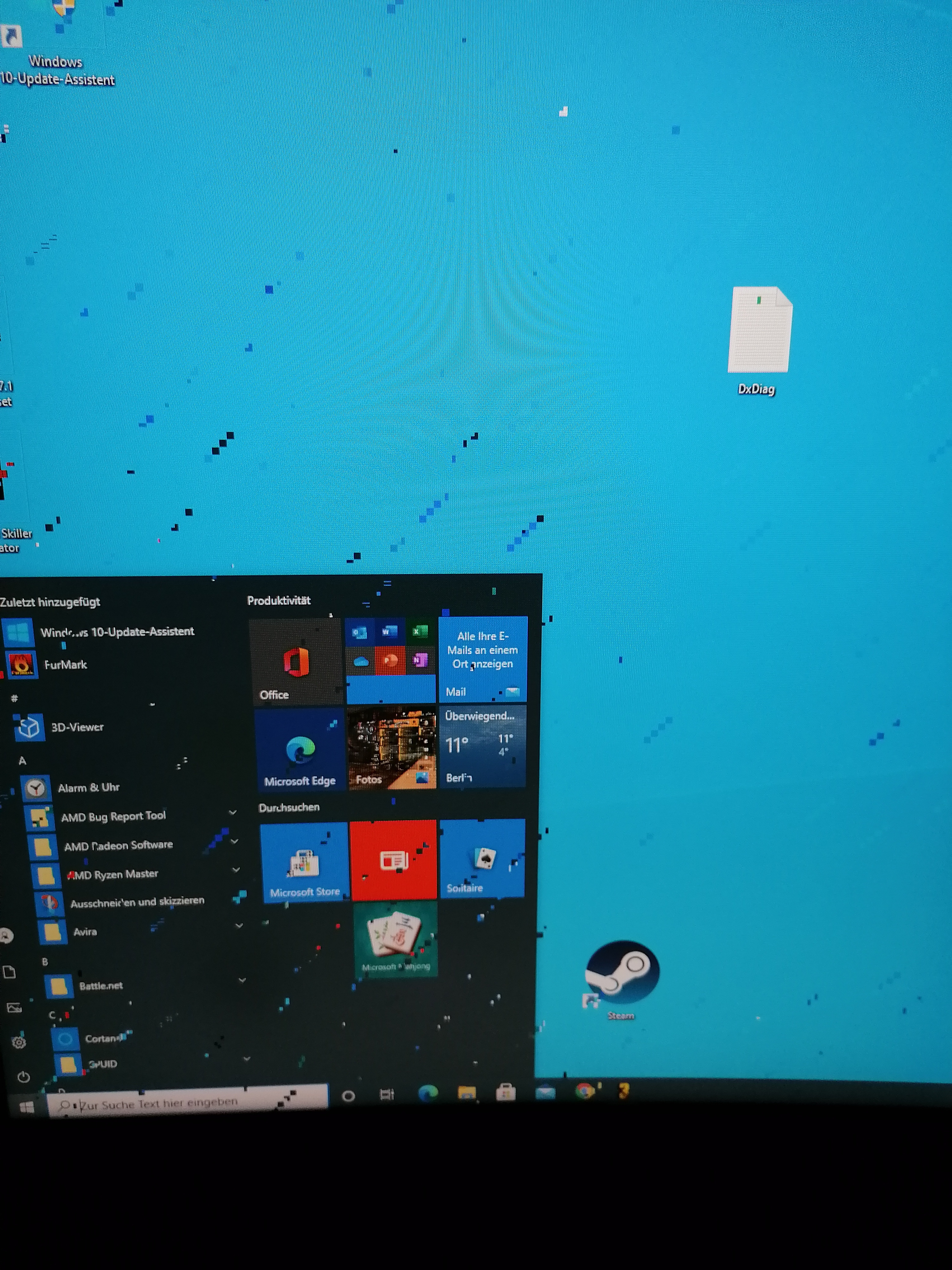

Guten Abend,
ich weiß leider nicht weiter (siehe Bilder)
Folgendes habe ich bis jetzt unternommen:
  • Treiberneuinstallation mit DDU und AMD Cleanup inkl. Werksreset
  • BIOS Update
  • AMD Chipset Driver aktualisiert
  • DP-Kabel getauscht
  • 2x 30 Min Furmark, ohne Probleme
  • mit Dx11 und 12 getestet, wenn möglich
  • AMD Support kontaktiert ("An dieser Stelle sieht es leider nach einem Hardwarefehler aus [...]")
  • Karte mit detaillierter Fehlerbeschreibung + Bebilderung zurück zum Händler
Die Karte war jetzt 5 Wochen unterwegs, hab sie seit gestern wieder. Antwort des Händlers: "Der Hersteller konnte keinen Fehler finden."
...ja schmatz mir doch die Puhpe -.-

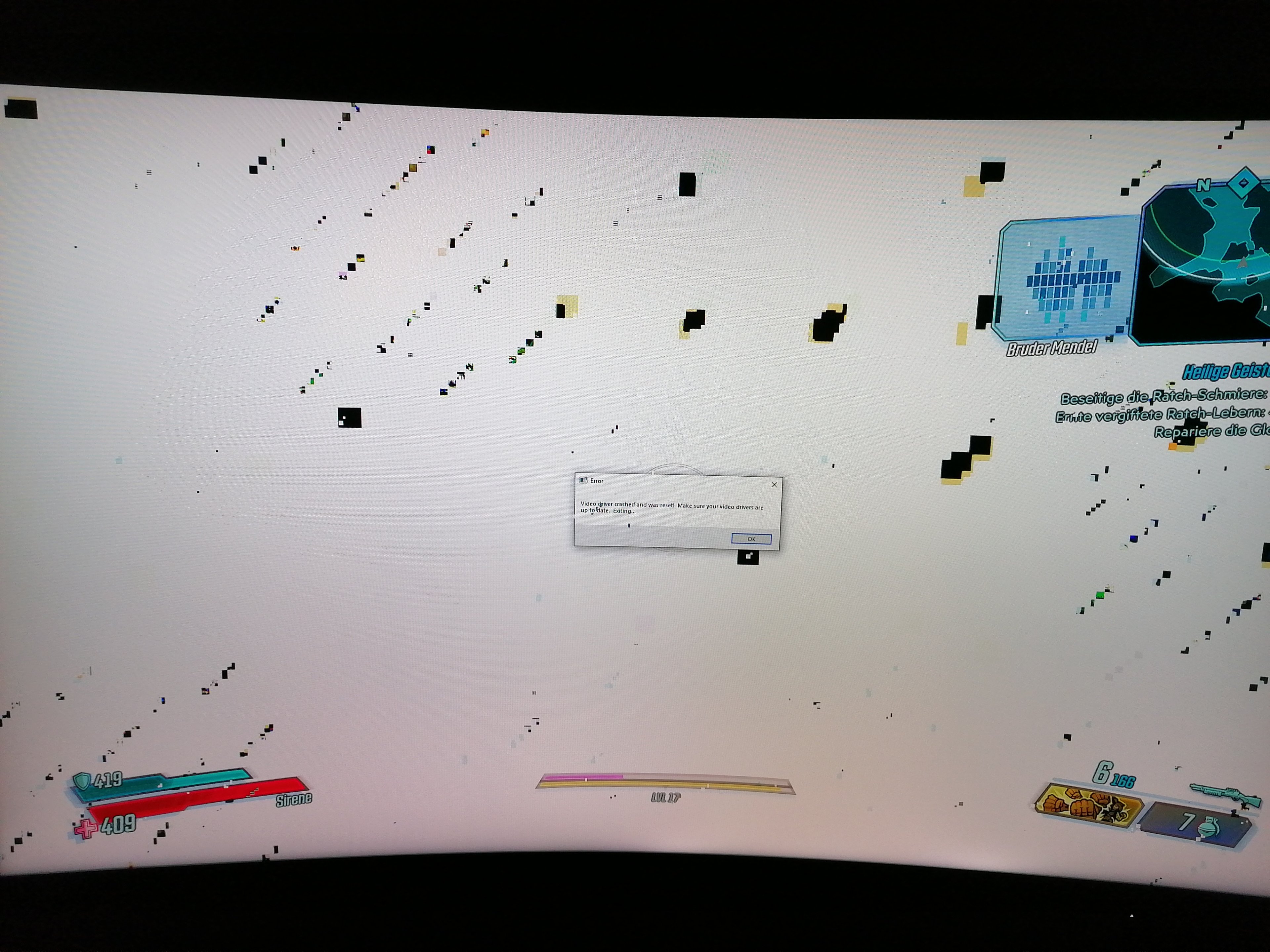

Die Bilder im Anhang sind aus BL3, der selbe Effekt tritt auch bei TD2 auf inkl. sporadisch automatischem reboot. Bei Overwatch kommt ein akustisches Signal und dann entweder Blackscreen oder die Meldung "Ihr Rendergerät wurde deaktiviert. Die Anwendung wird geschlossen", lande dann aber wieder "sauber" auf dem Desktop.
Ja und PoE startet, das GGG Logo erscheint und das game wird einfach wieder beendet.
Zu erwähnen wäre noch, dass die Karte anscheinend eine OC Edition ist laut Kartonage. Werde jetzt noch über HDMI testen, was aber auch nicht Sinn der Sache sein kann...
Rest des Systems:
Ryzen 5 3600
Asus TUF X470 plus gaming
2x 8 GB Crucial
750 Watt (2 separate Stromkabel)
AOC CQ32G1

Ich schließe mich dem AMD Support an: es sieht leider sehr nach defektem VRAM aus. Den Vorschlag mit einem anderen Netzteil würde ich auf jeden Fall testen, aber ich glaube persönlich nicht dran. Reines Bauchgefühl.

Versuche mal über den AMD Treiber den VRAM zu untertakten, nur testweise.

Das ganze schaut zu 99% nach defektem VRAM oder Mainboard aus!

Ich besitze dieselbe Karte und habe die beschriebenen Probleme nicht. Für mich sieht es nach einem VRAM Fehler aus, ich kenne diese Artefakte aus eigener Erfahrung bei einer anderen Karte.
Der VRAM wird bei der Nitro sehr heiß, Borderlands ist auch sehr fordernd, der Lüfter hat viel zu tun... Evtl. überhitzt der Arbeitsspeicher oder er ist schlichtweg defekt. Schade, dass Sapphire nicht mehr bemüht ist, dein Problem zu lösen.

Dann Begründe deine Aussage doch mal, weil wer weiß wie Grafikkarten funktionieren merkt schnell das ein Netzteil eben nicht solche Fehler verursachen kann! Transistoren schalten oder schalten eben nicht, was in der Mitte gibt es nicht. Grafikfehler können auftreten wenn die GPU Spannung nicht mehr ausreicht um alle Transistoren gleichmäßig schalten zu lassen, das passiert zb bei starken übertakten. Dann ist aber die Spannungsversorgung der GPU überlastet oder die Spannung zu niedrig und nicht die Stromversorgung der Karte.
Reicht die Eingangsspannung der Karte nicht aus um die Versorgungspannung zu liefern gibt es gar kein Bild.
Ist ein Netzteil defekt oder zu schwach und kann zb beim Spielen die benötige Leistung nicht mehr liefern, schaltet entweder der PC komplett ab oder das Spiel wird beendet und man ladet auf dem Desktop. Da entstehen aber keine Artefakte, diese entstehen durch defekten RAM oder ein defektes Board.
