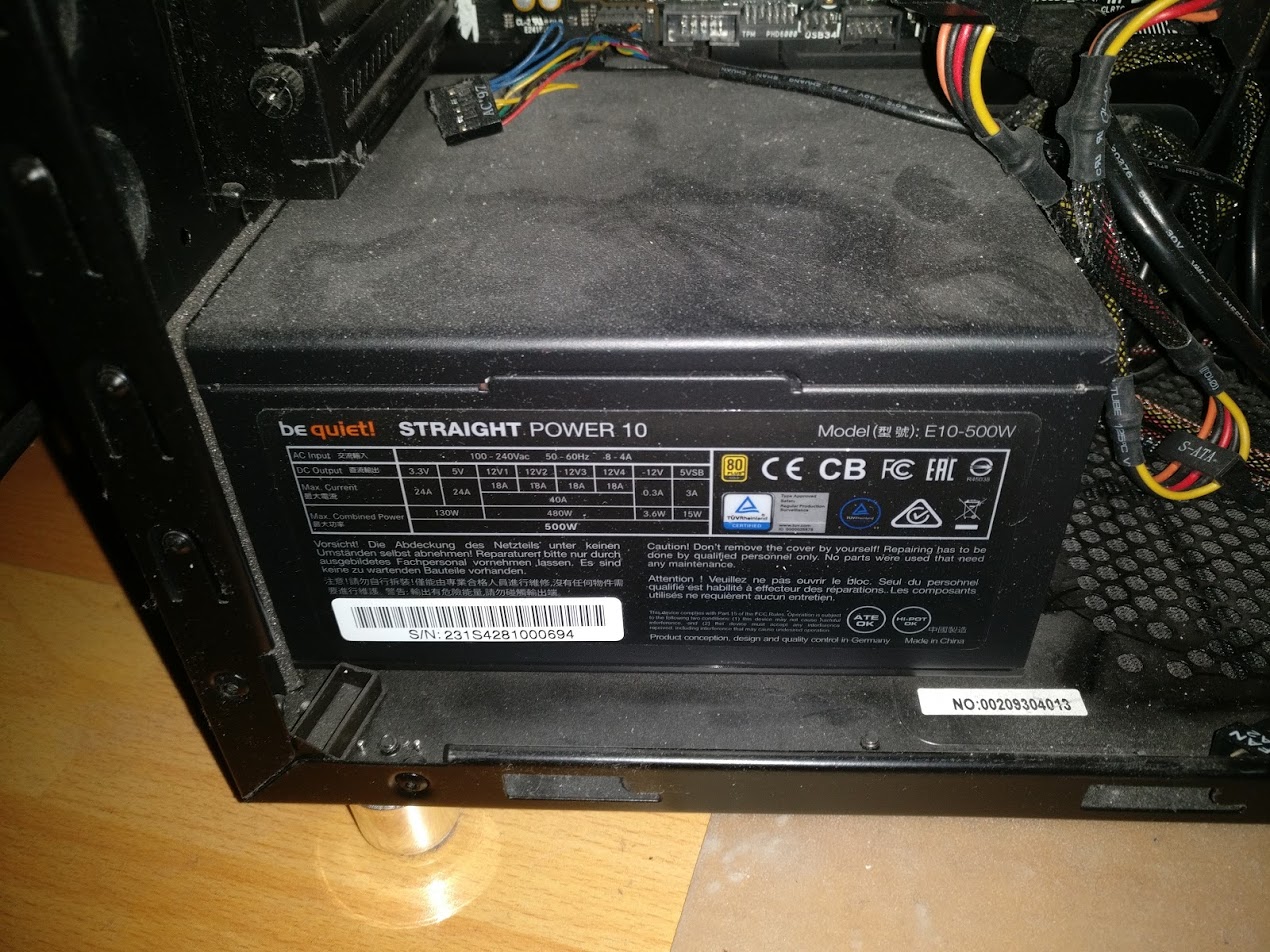

5 Sekunden im Profil den alten Beitrag gesucht. Er dürfte das hier, wie geplant, gekauft haben.
be quiet! Straight Power 11 550W
Ich hab meine Vega Pulse auch unter nem BeQuiet, ist aber schon 2-3 Jahre alt, mit 550W und NULL Abstürze oder dergleichen. Ryzen 1600X, 4SSDs, eine HDD usw.. Das NT hatte ich damals für die 390 zugelegt. Gab nie Probs.
Update. Doch noch gefunden weil ich mich damals auch gefagt habe ob passt. Ist ein 500W 10'er
