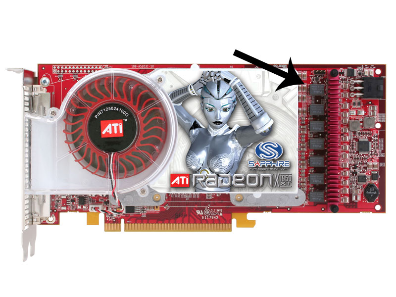

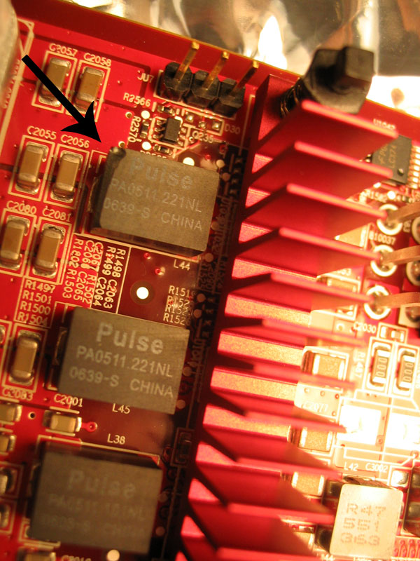

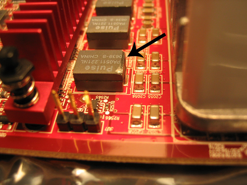

ich habe heute meine X1950 XT von Sapphire bekommen und einen kleinen Defekt an einem Bauteil auf der Platine festgestellt. An einer Kante ist ein Teil abgesplittert. Ich weiß weder was für ein Bauteil das ist, noch ob der Defekt bedenklich ist.
Ich habe die Karte noch nicht in Betrieb genommen, weil mir das Stromkabel fehlt... Hat jemand im Forum eine fundierte Meinung zu meinem Problem? Fotos von dem Bauteil sind im Anhang!

Hi!
Auf jeden Fall sofort zurückschicken!!
Die Grafikkarte ist vorgeschädigt, kann sein das sie vielleicht erst läuft.
Wenn die Graka dann mal in einem Jahr ausfallen sollte, und du willst sie dann zur Reperatur einschicken, wirst du beschuldigt die Grafikkarte kaputt gemacht zu haben. Nach 6 Monaten liegt die Beweislast bei dir, das heißt du mußt beweisen das der Fehler schon vorlag.
Und das ist meistens sehr schwierig!
Ergo: Du bleibst dann auf dem Geld sitzen.

Du hast ein 14 tägiges rückgaberecht. Schick sie zurück und verlange dein Geld wieder. Ich würde nächstes mal woanders kaufen/bestellen.
Sein Geld wieder zu verlangen ist schon ein bisschen übertieben, da das Teil auch bei der Herstellung beschädigt worden sein kann! Aber zurückschicken würd ich sie auf jeden Fall und so schnell wie möglich. Sogar vom Einbau würd ich dir sicherheitshalber mal abraten, en "Kurzen" haste schneller als du schauen kannst und dann ist womöglich noch mehr im Rechner hinüber!
Schick das Ding ein und lass dir ne Neue kommen ;)
auf jeden fall sofort zurück damit, einbauen würde ich die nicht man weiss ja nie!!!

Das beschädigte Bauteil ist übrigens ein "Power Beat Inductor" der Firma PULSE (Datenblatt s. 4 oben: http://www.pulseeng.com/Products/Datasheets/G003_14.pdf).
Es ist also die Ummantelung einer Spule beschädigt. Spule, Strom ... unschön!
Das Ding geht zurück... habe ich übrigens bei Abtron.de bestellt. Aber alles war OVP und die Graka in einer versiegelten antistatischen Tüte, insofern liegt die Schuld wohl eher beim Hersteller...
