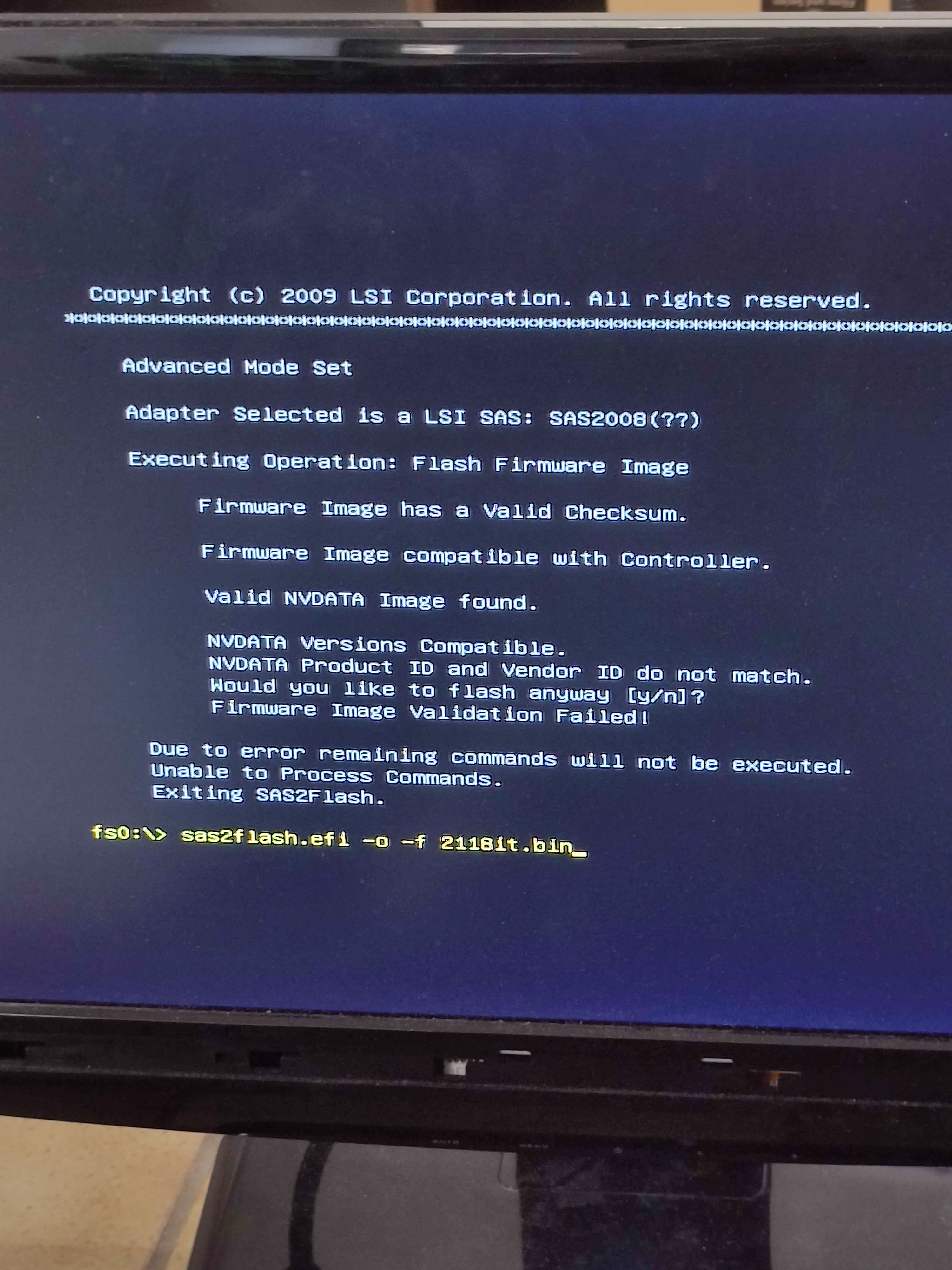

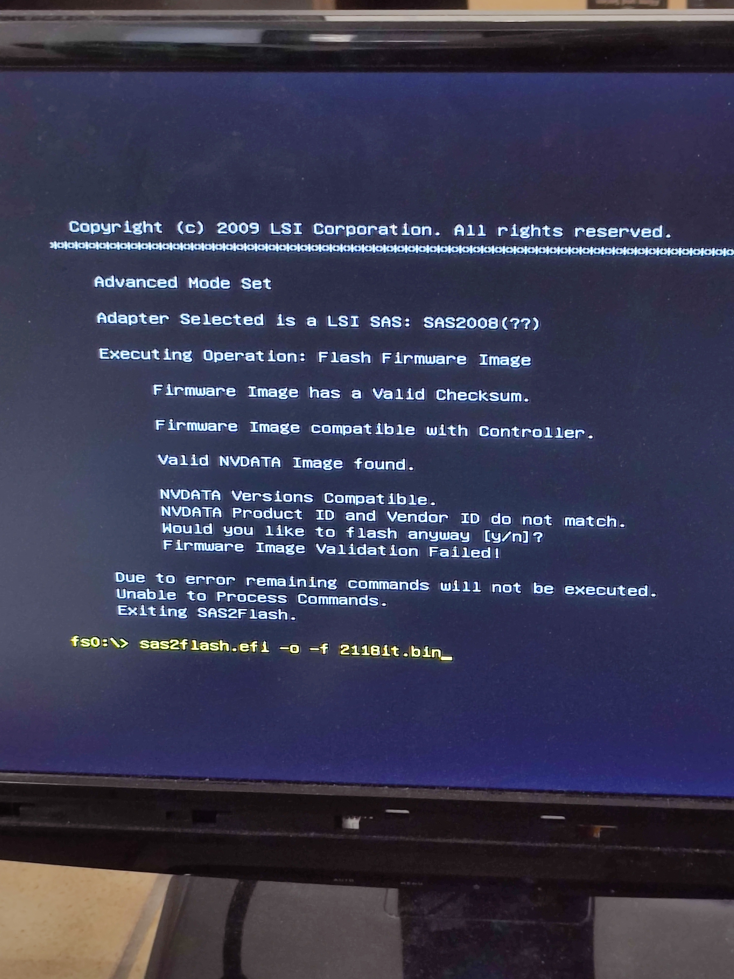

Hier ein Update, ich wollte jetzt die IT Firmware Flashen.
Ich habe die Fehlermeldung bekommen das die id's nicht stimmen.
Genau da habe ich y gedrückt und es kam die Meldung von dem Bild.
Dann weiß ich leider auch nicht weiter. Ich habe nur original LSI Controller und da läuft das ohne Kopfschmerzen. Du bist ja nicht der erste Mensch, der so einen Controller umflashen will und offensichtlich funktioniert es ja auch.
Wäre die Überschrift hier aussagekräftiger, würden sich vielleicht andere mit dem gleichen Controller zu Wort melden.
Beim LSI Controller gibt es noch einen Befehl, womit der Flash zuerst gelöscht wird. Der fehlt hier.
Das wird bestimmt seinen Grund haben (ist ja trotzdem kein original LSI), denn wenn danach was schief läuft, ist der Controller „gebrickt“.
Der Grund des Fehlers "Firmware Image Validation Failed!" könnte eine beschädigte Firmwaredatei sein. Nochmal runterladen und erneut versuchen.
Ich bin ein ...
UEFI mit deutsch Tastatur benutzt und was ist das "Y" auf einer Amerikanischen Tastatur? Richtig Z.
