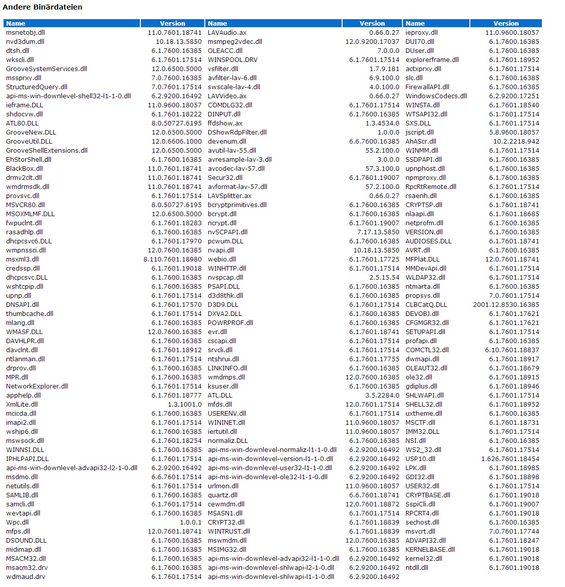

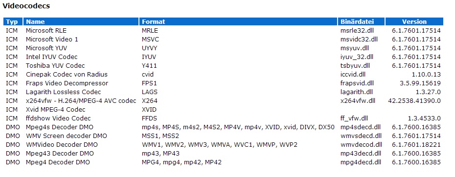

Ich hab auch mal Fotos geschossen, im Info Fenster des Media Players. (Im Anhang) Dort ist nirgends der .mkv Codec aufgelistet?!

1: das liegt nicht am Fernseher sondern am verwendeten Media-Server (DLNA-Server). Welche Software auf welcher Hardware verwendest du hier?
2: beides mal mit Mediaplayer oder startet vom Ordner aus vielleicht der VLC der seine eigenen Codecs hat?
Das Problem ist der Windows Media Player oder Windows, nicht der TV
Lade dir Serviio media server oder Plex herunter, installieren, Ordner freigeben, und beim TV (source) wird dann zB Multimedia Serviio erscheinen (wie zB externe Hdd die du vorher angeschlossen hattest). Dort dann den/die Ordner durchklicken und deinen Film auswählen und abspielen
