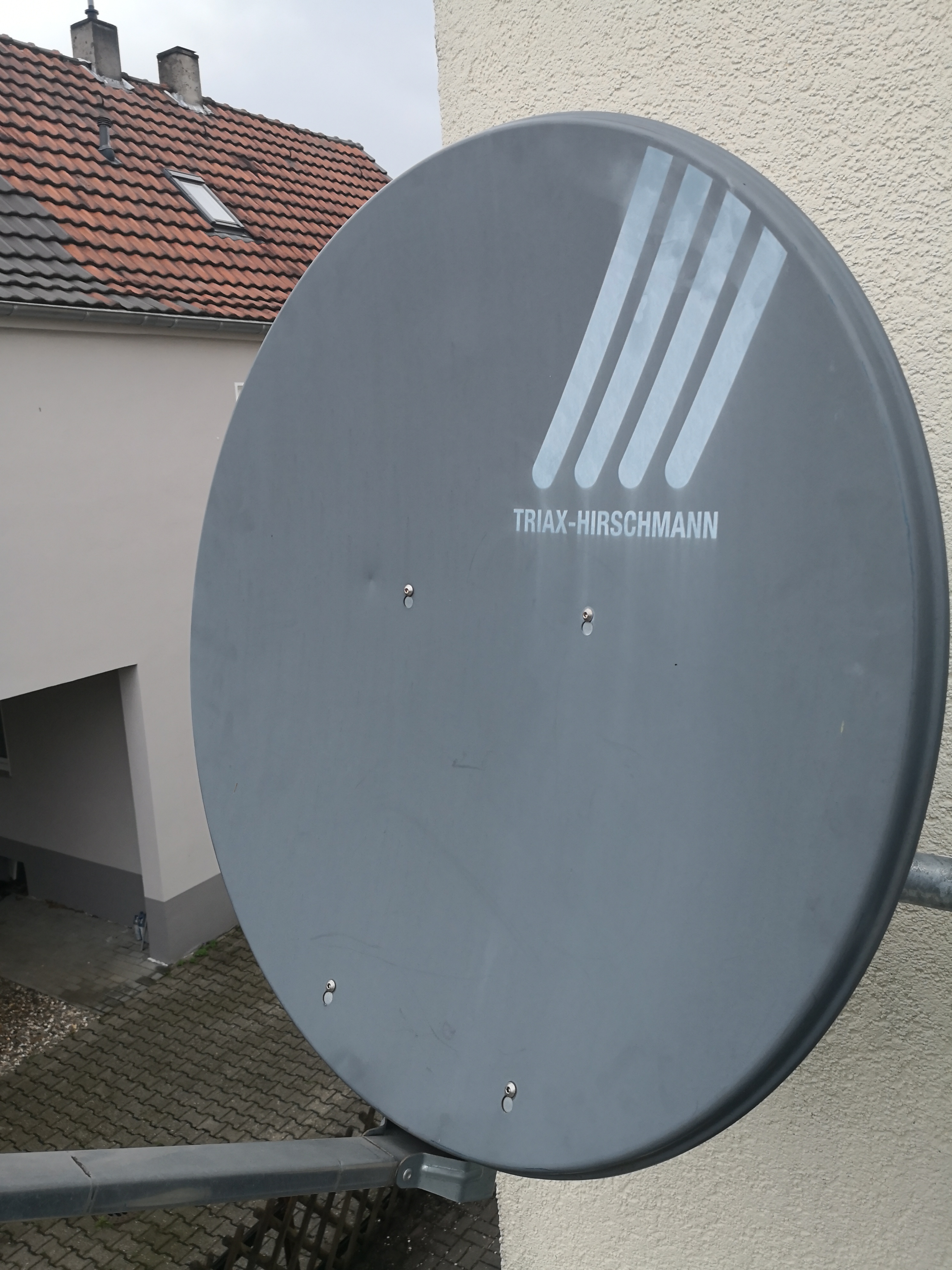

Ich bin seid kurzen in eine neue Wohnung hingezogen und habe auf dem Balkon eine Gebrauchte Sat-Schüssel (90x85cm) Montiert. (Sat-Schüssel Geschenkt bekommen)
Mein Problem ist es, das beim Regen/Gewitter/ schlehctem Wetter, die Signalqualität fällt auf 50% oder Niedriger.
Dadurch ergeben sich vielle Aussetzer ob bei Astra oder Hotbird.
Beim Sonnenschein funktioniert soweit gut aber ich bekomme nicht mehr über 80% .
Hab schon versucht das maximalle herausgeholt aus der Anlage.
Hab auch schon als Primär versucht Astra und Hotbrid gesetzt um besseres Signalqualität zu bekommen.
Ich vermute mal, das die Anlage seine Tage gezählt!!!!!
Meine momentane Komponenten
: IMG_20190522_104225.jpgIMG_20190522_104235.jpgIMG_20190522_104309.jpgIMG_20190522_104314.jpgIMG_20190522_104438.jpgIMG_20190522_104907.jpgIMG_20190522_104602.jpg

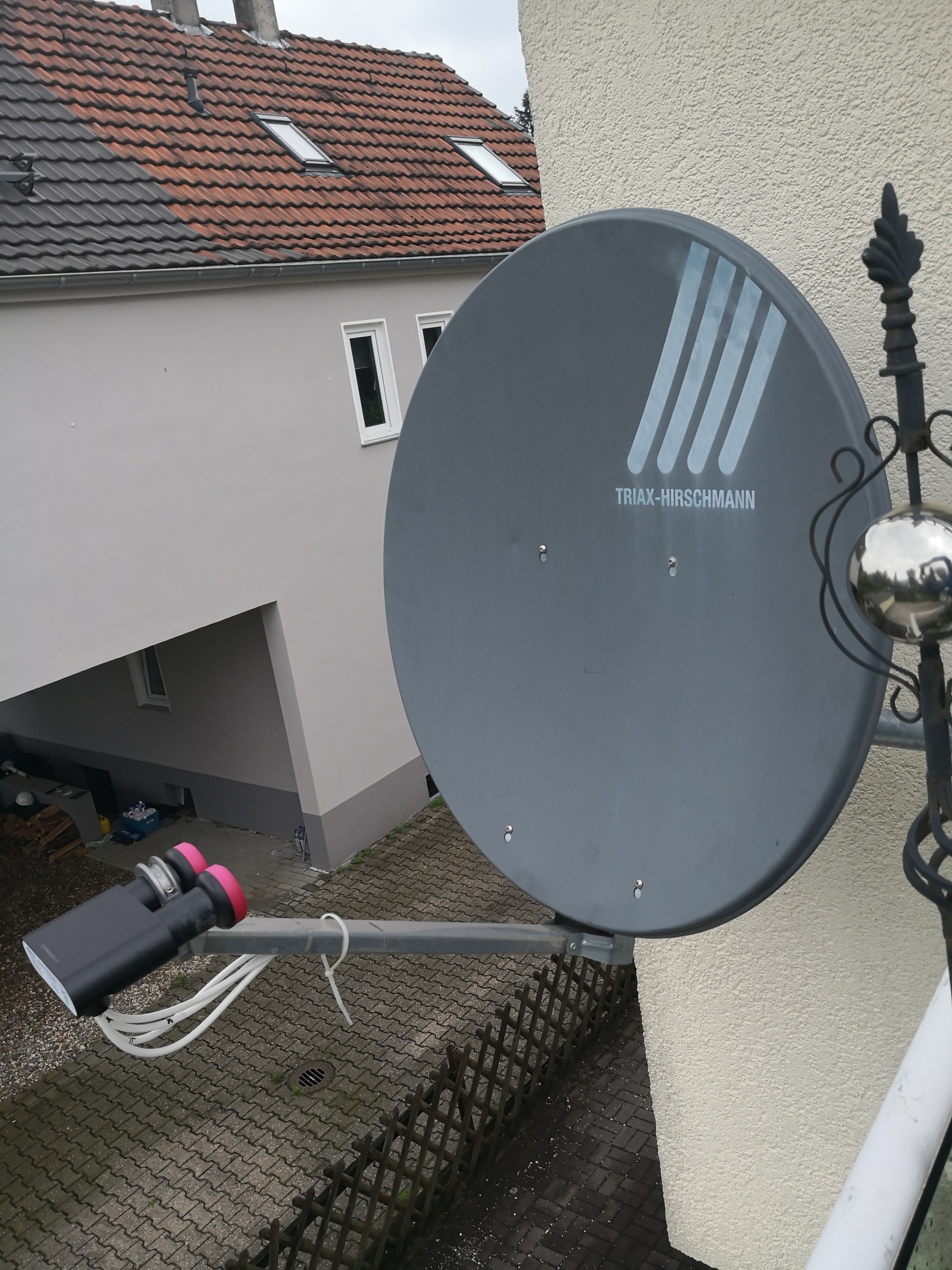

Tria-Hirschmann 90*85cm aus Stahl ca. 17 jahre alt

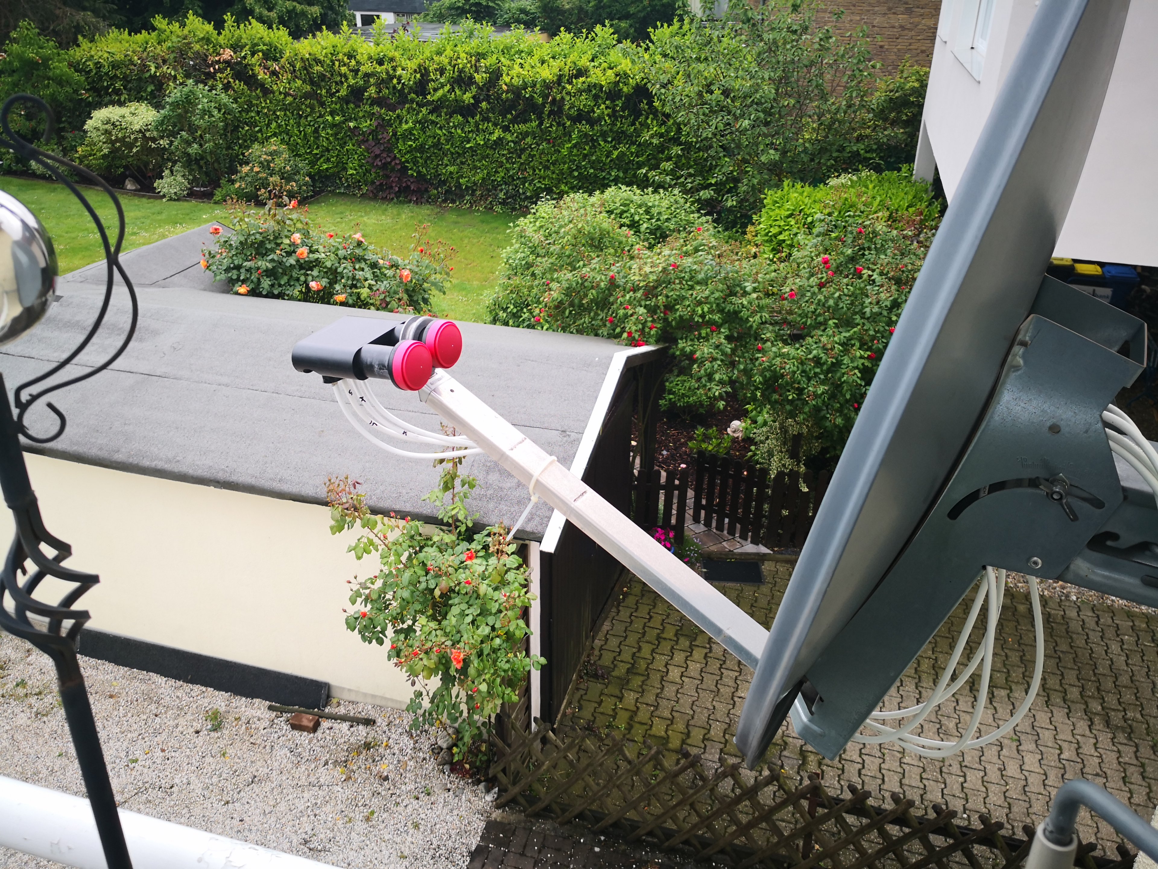

1x neues Monoblock von Megasat Megasat-Diavolo-Monoblock-Quad-LNB
Kabel Bauckhage Kabel 120-136 DB
Wohnzimmer Gigablue Quad HD Plus ( ca. 8m Kabel) Open ATV 6.3
Schlafzimmer Gigablue Ultra UE ( ca. 20m Kabel) Open ATV 6.3
Kinderzimmer ist gelegt aber noch nicht Angeschlossen ( ca. 25m Kabel)
bin am überllegen gegen eine neue Sat-Schüssel zu tauschen...

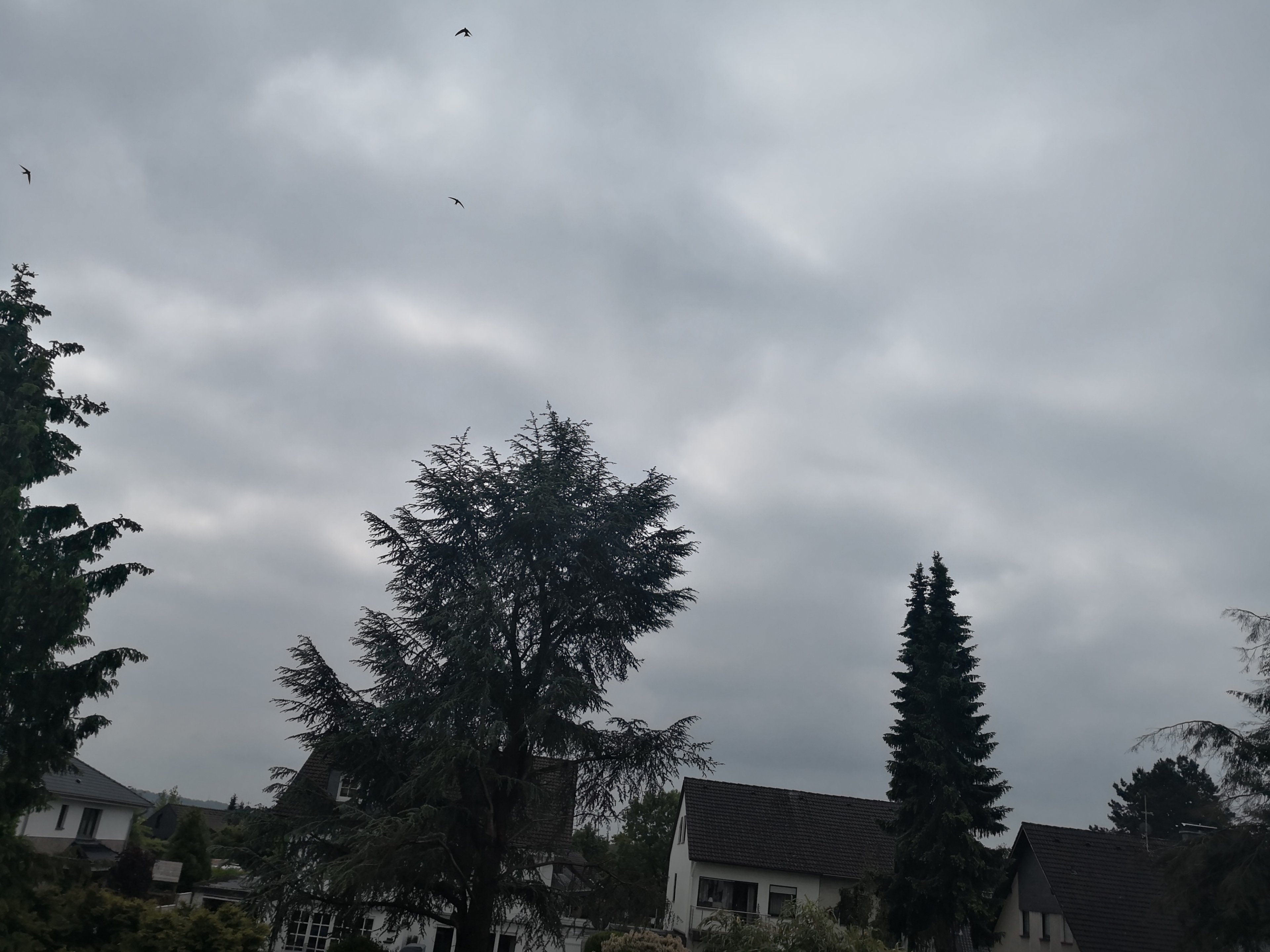

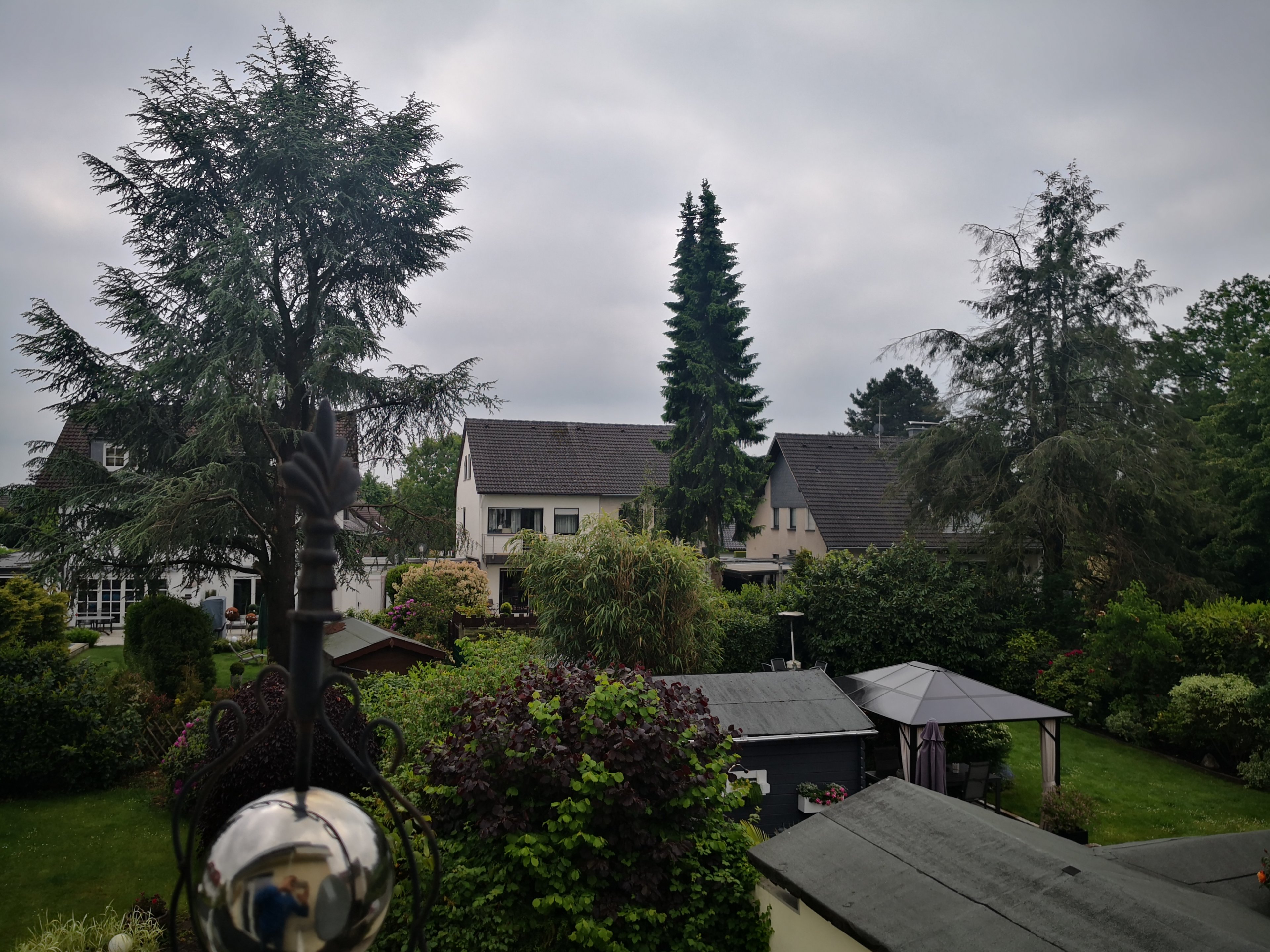

Im Anhang hänge ich noch Paar Bilder von meine Sat-Anlage und umgebung

Sorry das ich das schreibe aber „ordentliche und teure“ Sat Receiver und bei der Sat Schüssel sparen. Die ist doch das wichtigste Glied für guten Empfang. Heutige neue Schüsseln machen doch bei Regen keinen Streß mehr. Selbst bei Gewitter bleibt das Bild weitestgehend störfrei.
Wobei 80% Signalqualität auch schlecht ist. Ordentlich eingerichtete Anlagen erreich 99 bis 100% Signalqualität.
Reaktionen: welti
Reaktionen: welti
Vielleicht liegt auch nur der Empfänger nicht im Fokus der Schüssel.
Reaktionen: welti

Zuerst würde ich mal ein ordentliches LNB kaufen. Kathrein zum Beispiel. Du wunderst dich bei dem billigding doch nicht ernsthaft, dass du ein schlechtes Signal reinbringst
Und was soll der Tausch der Schüsse bringen? Die verschleißt doch nicht und der Rest ist schon neu.
Soll ein Fachmann die Schüssel vernünftig ausrichten und die Stecker professionell crimpen.
Und was willst Du mit irgendwelchem >20 Jahre alten Krams von Fuba? Die Firma ging vor der Jahrtausendwende in Konkurs.

Hotbird hat ein schwächeres Signal als Astra, deshalb ist das LNB auch im Zentrum
mit dem schielenden LNB für Astra bekommst Du dann max. die Qualität einer 60cm Schüssel
das einfache wäre der Verzicht auf Hotbird und die Schüssel mit dem zentralen LNB auf Astra ausrichten
wäre auch ein schneller Test um festzustellen ob ein Austausch überhaupt etwas bringt
das einfache wäre der Verzicht auf Hotbird und das Astra LNB ins Zentrum
ist dann besser zwei separate LNB zu kaufen an statt Monoblock wegen besseren Empfang?
ist doch komplett egal, wenn man Astra und Hotbird mit einer Schüssel empfangen will muß ein LNB schielen und da nimmt man immer das Astra LNB wegen des besseren Signal vom Satelliten
Monoblocks vereinfachen nur die Montage da der Winkel vorgeben ist

Am besten kauft man 2 Schüsseln. 2 LNB´s an einer Schüssel ist immer ein Kompromiss. :D Ein Monoblock ist in der regel ein Kompromiss von einem Kompromiss. Zwei einzelne LNB´s kann man exakter auf die jeweilige Schüssel einstellen.

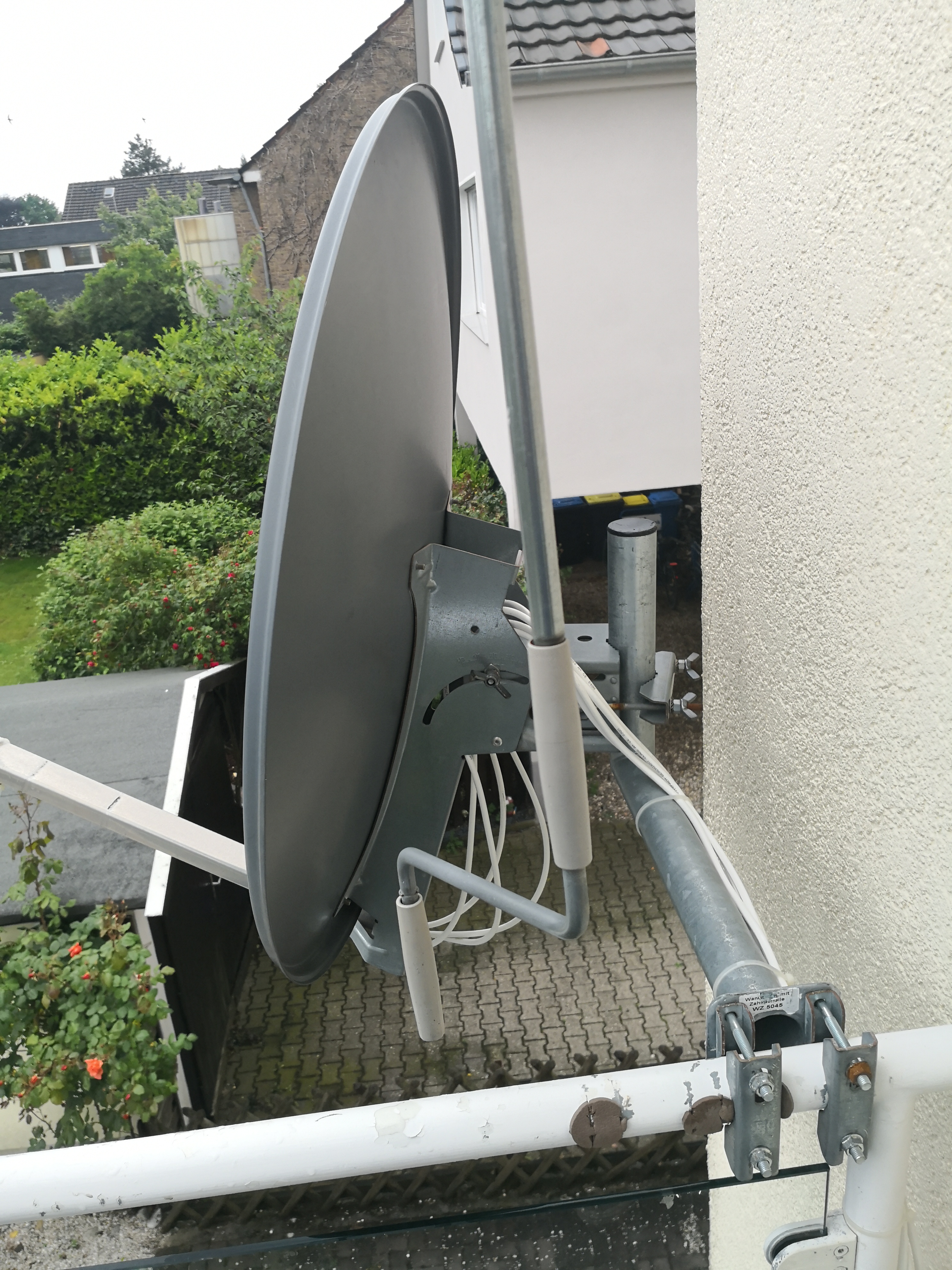

Ist dieses Halterkonstrukt wirklich gerade? Da begehen viele schon den ersten Fehler und wundern sich das der Empfang schlecht ist.
Die Schüssel macht eigendlich keinen so schlechten Eindruck ,währe da nicht diese kleine Delle im Spiegel.
Reaktionen: welti
Ich habe den Halter mit der Wasserwage ausgerichtet :)

Auch noch mal mit der Wasserwage kontrolliert, nach dem die Schüssel montiert wurde? ;)
Bei der CAS 90 kannst du den Multifeedhalter weglassen. Die kann auch so 2 LNB´s mit 6 ° aufnehmen.
