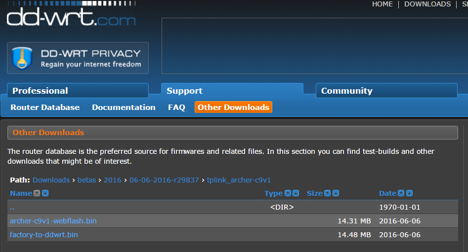

http://www.dd-wrt.com/wiki/index.php/TP_Link_Archer_C9
zu was würdest mir raten? 2016-06-06 22_59_39-Other Downloads _ www.dd-wrt.com.png
Kunz und schmerzlos bügel ich jetzt mal die untere drauf ;)
ja LAN und DHCP aus ;)
Und jetzt geht nichts mehr hrhr, bricked. Mal sehn ob wenigstens das Recovern geht, drecks teil. Blinkt fröhlich nachdem ich so aufgespielt hab:
