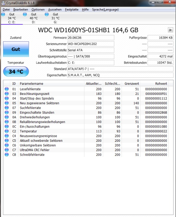

Poste doch bitte mal den Screen von CrystalDiskInfo, ziehe aber bitte das Fenster soweit auf, dass alle Attribute und auch die Hex-Werte bzw. Rohwerte vollständig sichtbar sind. Nicht alle Probleme führen bei CDI erkannt und führen dazu, das dann auch Vorsicht dort steht.
Also das ist hier die Western Digital, also die ganz normale HDD <-- ist auch die Systemplatte

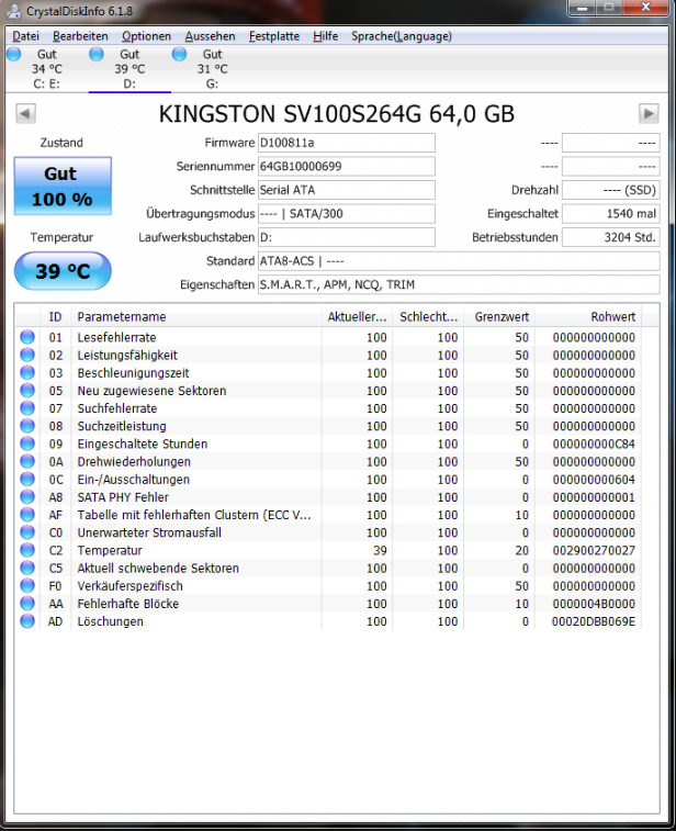

Und hier die Kingston SSD Platte

Die S.M.A.R.T. Werte sehen gut aus. Vielleicht hattest Du ein Problem auf der Windows Installation. Hast Du mal das RAM getestet? Wenn nicht, dann würde ich mal das RAM richtig testen, damit RAM Fehler auszuschließen sind. Dazu stellt man alles im BIOS so ein, wie es auch nachher läuft, also keine Tweaks unter Windows verwenden! Dann die iso / img von Memtest86 von CD oder USB-Stick booten, denn man kann nicht unter Windows sinnvoll das RAM testen. Es sollten min. 6 PASS abgewartet werden und es darf dabei kein einziger Fehler auftreten, also am Besten über Nacht laufen lassen. RAM-Fehler können die unmöglichsten Probleme erzeugen.

Da ist ein SATA PHY Fehler bei der Kingston, aber ob das nun mit dem SATA Kabel zu tun hat? Normalerweise heißt das Attribute Ultra-DMA CRC Fehler und hat die Nummer 0xC7. Du könntest mal prüfen ob das SATA Kabel gut sitzt und es ggf. tauschen. Die SSD ist aber ein ziemlicher Exot mit einem JMicron Controller und die JMicron Controller sind nicht die besten, da kann man kaum sagen, was für Probleme der ggf. hat und ob es da Inkompatibilitäten zu bestimmten SATA Host Controllern gibt, weil einfach zu wenig Erfahrungen damit vorhanden sind. Ein RAM Test wäre aber trotzdem mal dringend anzuraten, denn so selten sind RAM Fehler gar nicht und die meisten fallen auch gar nicht so extrem auf, wie manche User wohl meinen.
