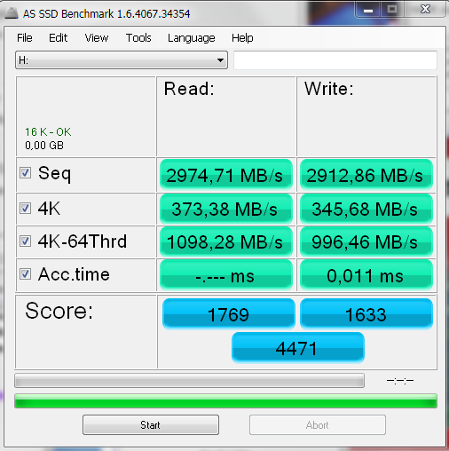

Ich bin besonders gespannt auf die versprochenen Steigerungen im 4K-Bereich. Der Bereich von 20-30MB/s, in dem üblicherweise die 4K-Werte (read) von SSDs "rumdümpeln", ist nämlich keineswegs eine "natürliche" Grenze oder CPU-Limit.
Mein RAM schafft z.B. "etwas" mehr:
Also da geht noch was... ;-)
Inwiefern das in der Praxis wirklich helfen wird, ist leider eine andere Frage. So limitiert bei vielen Programmstarts wie wir alle wissen sehr oft die CPU.
Und selbst beim Kopieren kleiner Dateien in Windows wird eine derart hohe CPU-Last erzeugt, dass höhere "4K-Werte" (in AS SSD) nicht unbedingt eine höhere Kopierleistung bringen müssen.

Das Problem der 4k Werte ist eben einfach, dass so kleine Dateien nicht gestrippt werden und somit immer nur aus einer Page gelesen werden. Dazu kommen die Berechungszeit im Controller (der muss ja nachsehen, auf welche Adresse die LBA gemappt ist) und die Zugriffszeit der NANDs, die muß ja auch immer brav abgewartet werden. Bei großen seq. Transfers kann man Interleave nutzen und sich schon mal die nächten Pages anfordern, aber wenn es keine nächste Page gibt, dann geht das eben alles nicht. So summieren sich halt alle Latenzen auf, die es im System gibt, weil eben eine neue Anforderung immer erst nach Beendigung der Vorherigen kommt.
