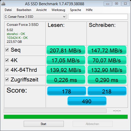

Wieso abwertend? Die Force 3 ist eine Sandforce mit dem asynchronen ONFI NAND und wenn Du die mal mit dem AS-SSD Benchmark bencht, dann versteht Du wieso die auch an einem Zusatzcontroller nicht langsamer als an einem nativen SATA 6Gb/s Port ist.
Ok .. Ich musste das Programm ausmachen da ich weinen wollte xD Meine HDD is nur geringfügig langsamer als meine SSD. Wobei diese ja auch schon 3 Jahre alt ist. Welche der momentanen Platten soll ich mir kaufen? Samsung, Crucial ? Welches Modell? Habe leider so gut wie keine Erfahrung :( 500Gb ca. Wäre nett wenn du mir helfen könntest!

Ok danke nochmals. Ich habe jetzt einen AS SSD Benchmark gemacht nachdem ich meinen PC neu Aufgesetzt habe. Ich tendiere nun doch eher zur Samsung 850 Pro da man so eine Festplatte im Normalfall doch einige Jahre hat! Der gleiche Benchmark von einer 850 Pro wäre nun schön! MX100 hab ich gefunden. Ich weis auch das es bei unterschiedlichen Systemen anders Aussieht jedoch kann man sich trotzdem ein ungefähres Bild machen :)

Die Werte werden bei einer MX100, m550 oder 850 Pro weitaus besser sein, nur wird dies bei weitem nicht 1:1 so spürbar sein, vielleicht wirst Du auch gar keinen Unterschied spüren, dass wäre nicht ungewöhnlich. Wegen der Performance solltest Du die SSD nicht tauschen, wenn, dann wegen der Kapazität.
