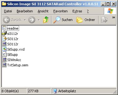

Ich gehe mal davon aus, das das nicht nur die Treiber sind sondern auch Software. Auch wenn dem nicht so ist, brauchst du davon nur den "Floppy-Teil". Sicher das du keine Diskette dabei hattest, auf der SATA-Treiber oder ähnliches steht?
Auch wenn nicht:
Du wirst nicht alles aus dem Setup oder der Archiv-Datei benötigen.
Hier mal ein Screenshot von einem Silicon Image-Controller Treiber (passend für ein Asus-Board bzw. den dort verbauten Controller-Chip), wie er auf Diskette paßt, und vollkommen ausreichend für Installation ist:
