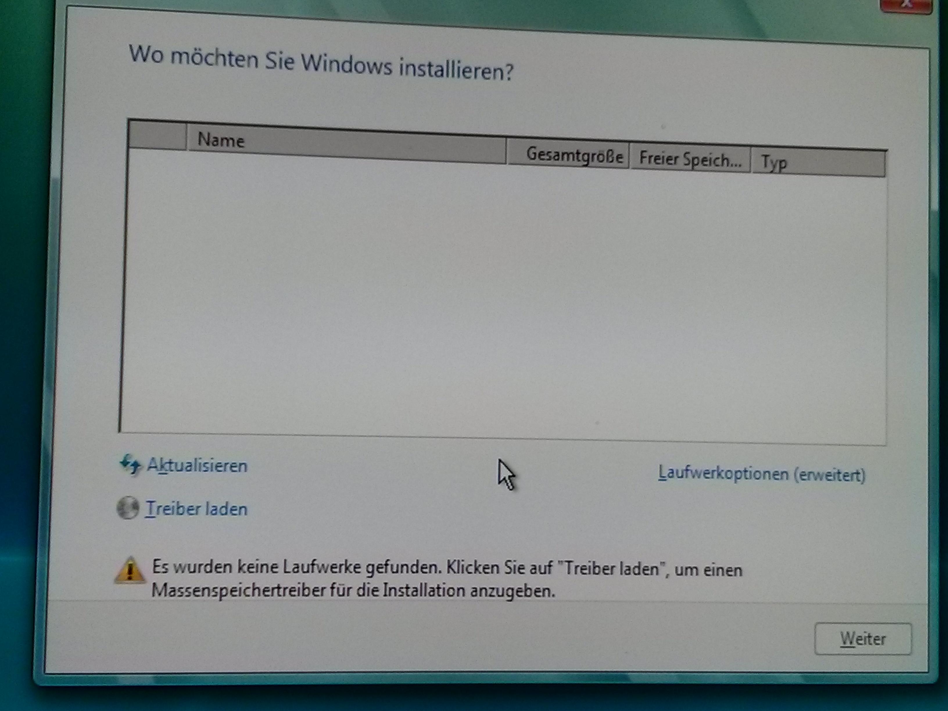

Jetzt habe ich das Problem, dass ich bei der Installation kein Laufwerk angeboten wird auf dem ich Windows installieren kann.

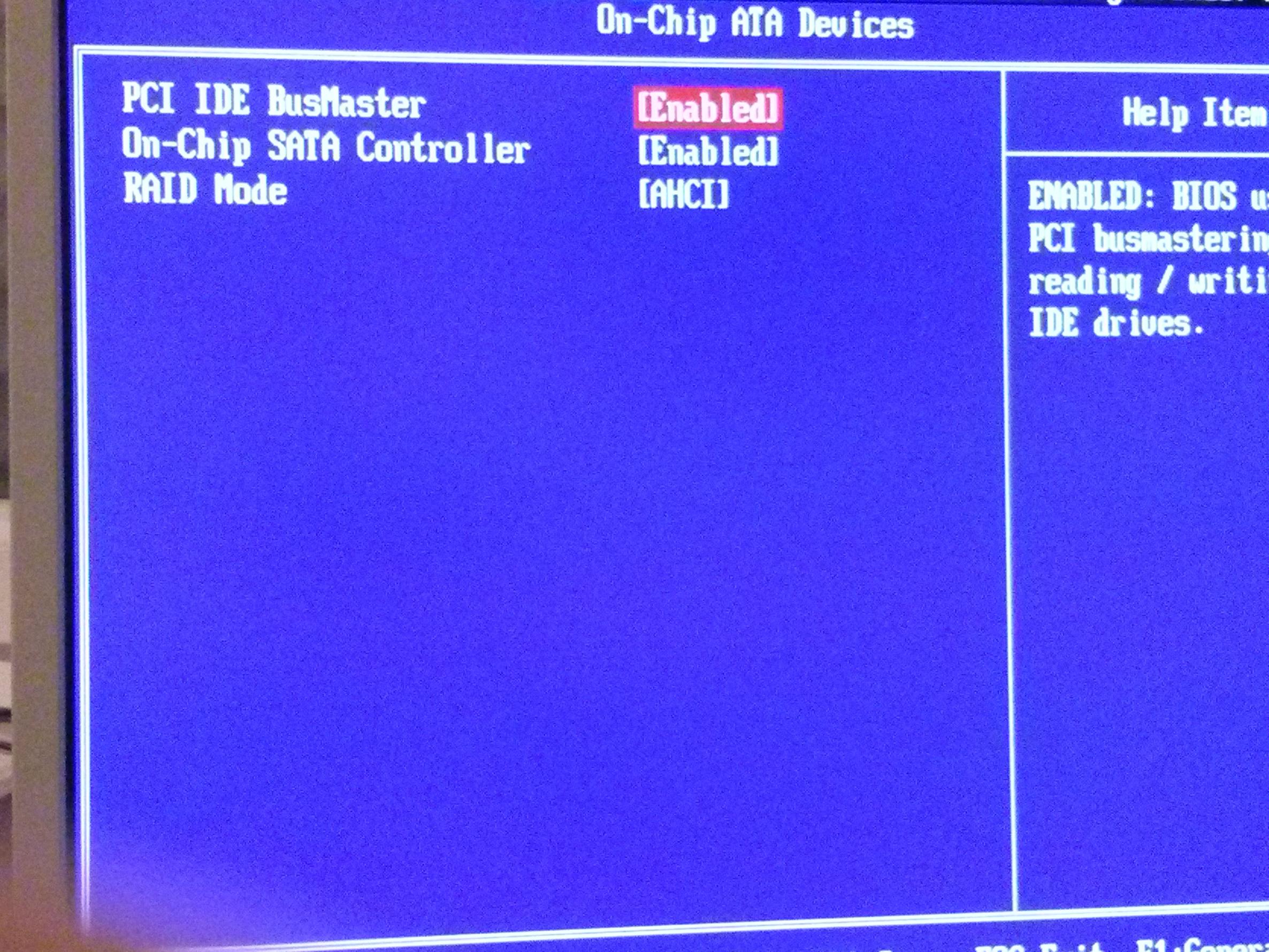

hast du im BIOS den Sata-Mode auf IDE umgestellt?
oder auf AHCI?
was war denn eingestellt als der neu war und VISTA drauf lief?

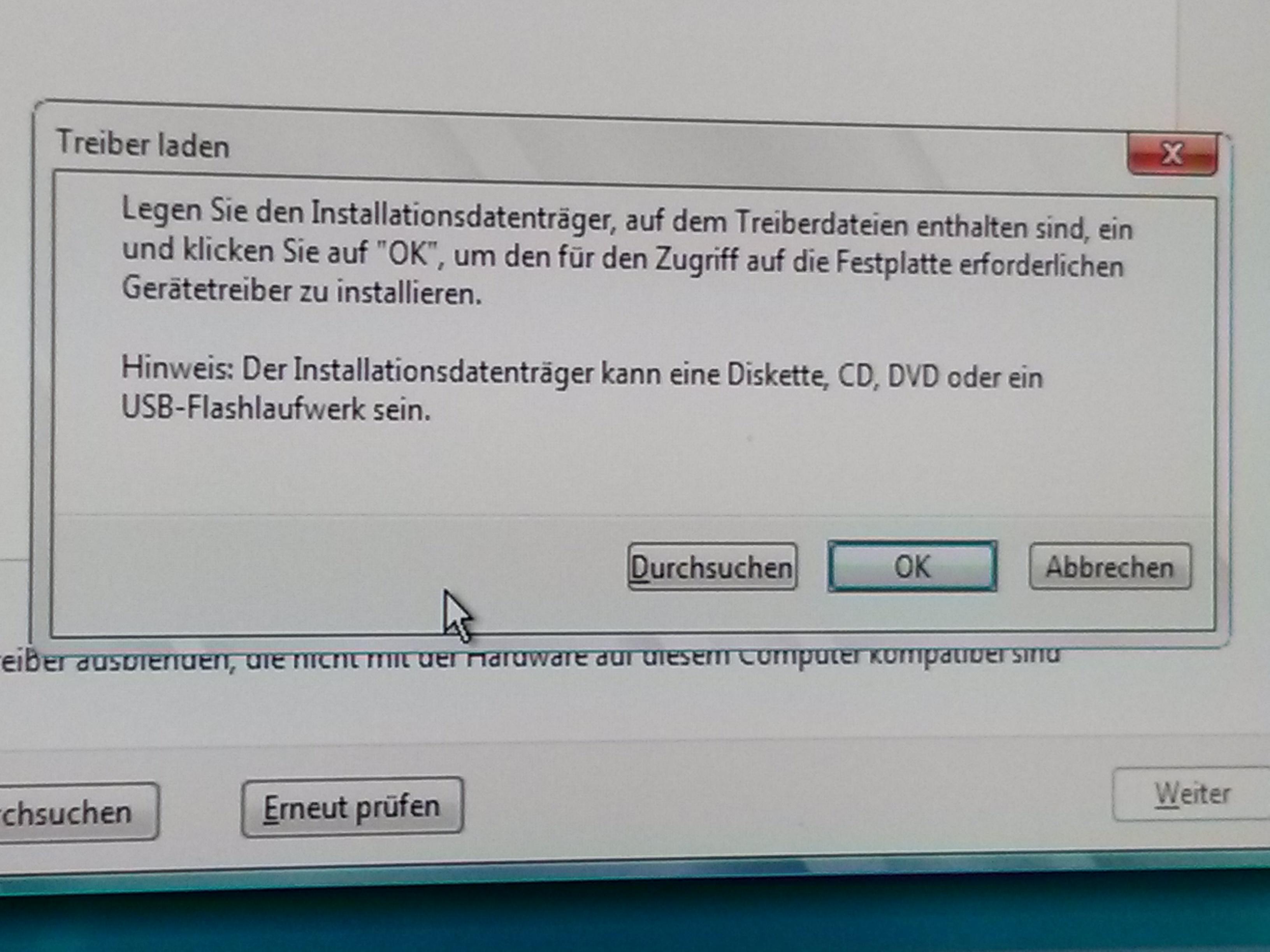

@en3rg: Hier steht aber dass iichh auch in USB Stück verwenden kann: IMG_20140530_214248.jpg

jap. Mit dem Bild wollte ich nur zeigen, dass er sagt dass ich auch ein USB Stick verwenden kann ;)
Hier noch ein Bild einfach zum Verständnis:
Sry überlesen: Recovery dvd
also für IDE benötigst sicher keine Treiber, für AHCI eventuell (bei ner normalen Installation)
aber der Sinn einer Recovery Installation ist ja der, dass diese DVD alle Treiber beinhaltet
eventuell passt der Mode nicht oder du musst vorher noch eine Partition anlegen
Also mit den Einstellungen kam wieder das gleiche: IMG_20140530_220533.jpg
Habe nun auf IDE umgestellt und es ist immer noch das gleiche Problem.
